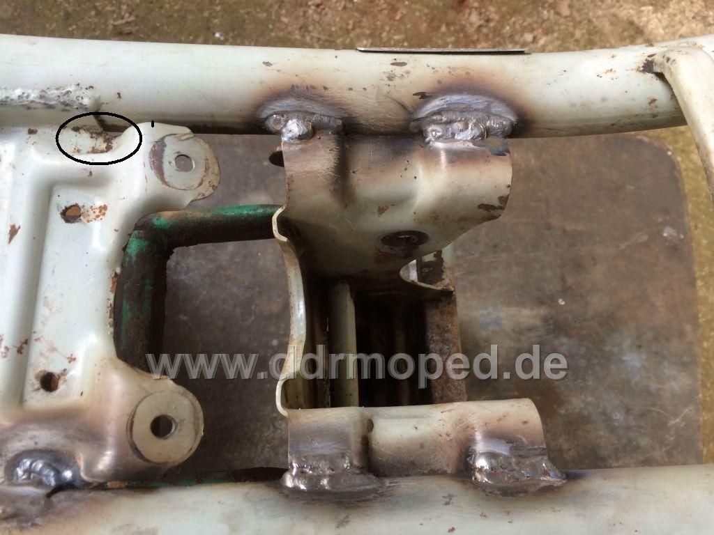

Ich hab den Riss damals mit dem Flex 1-2mm tief aufgetrennt und dann von oben drüber geschweißt. Nur drüberschweißen würde ich nicht.

Ist hier auch gemacht. Die alten Würste habe ich weggeflext, so gut es ging. Die Risse liefen teilweise zweifach beidseitig der Naht, entsprechend ist auch zweimal dicht nebeneinander auf den Rissen neu geschweißt. Geschweißt hat übrigens ein Profi. Ich habe halt nur von oben schweißen lassen. Werde wohl noch von unten eine Naht setzen lassen. Muss ich mir nochmal genau anschauen, ob das original auch von beiden Seiten geschweißt war, denke aber bald schon. Mist! Nochmal Rahmen spazieren fahren. mad.gif

Dein Schweißer hätte dich ruhig darauf hinweisen können, das es immer günstiger ist auch von der anderen Seite noch eine Naht zu setzen.

Hier hast Du noch ein Brennpunkt !

Nichts für ungut aber wenn das ein "Profi" war, dann gebe ich meine Prüfungen freiwillig wieder ab. Es sei denn er hatte 2 pro Mille im Schädel. laugh.gif

Den weiteren Brennpunkt hatte ich auch schon bemerkt, Piotr. Muss ich noch mal genau untersuchen.
Die Nähte sind quasi doppelt dicht nebeneinander wegen der seltsamen Rissbildung links und rechts der alten Naht. Deswegen sieht es auch etwas verkleckert aus. Dem Schweisser vertraue ich. Er muss halt nochmal ran.
Zugegeben, schönere Nähte habe ich auch schon gesehen.

Hatte mir das jetzt nochmal genau angesehen, die von Piotr genannte Stelle ist tatsächlich ein kleiner Riss.
Die Nähte sind in echt nicht so verkleckert wie auf dem Bild. Von unten sind diese Stellen auch original nicht geschweißt , sondern nur die von oben sichtbaren vertieften Absätze. Da ist eine Seite auch gerissen und müsste ohnehin auch noch gemacht werden. Ansonsten werde ich da keine Nähte setzen lassen, wo keine waren. Auch irgendwelche zusätzlichen Versteifungen könnten genau das Gegenteil von dem bewirken, was man erreichen will.
Auch die Schweisser bei Simson hatten übrigens gepfuscht, denn wo die beiden Rahmenrohre sich am Steurkopf treffen, ist ein Loch inmitten der Naht. Das werde ich dann auch noch mit verschließen lassen.

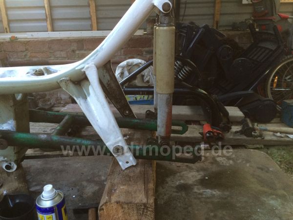

Ist der Stoßdämpfer unten im richtigen Loch oder muss der eins weiter vor?

Die Löcher sollten die richtigen sein.

Ich würde behaupten, es müssten die vorderen Löcher sein.
Die zur zeit benutzten Löcher sind für die langen hydraulischen Dämpfer, die, wenn die Lasche am Rahmen ist, weiter hinten sind.
