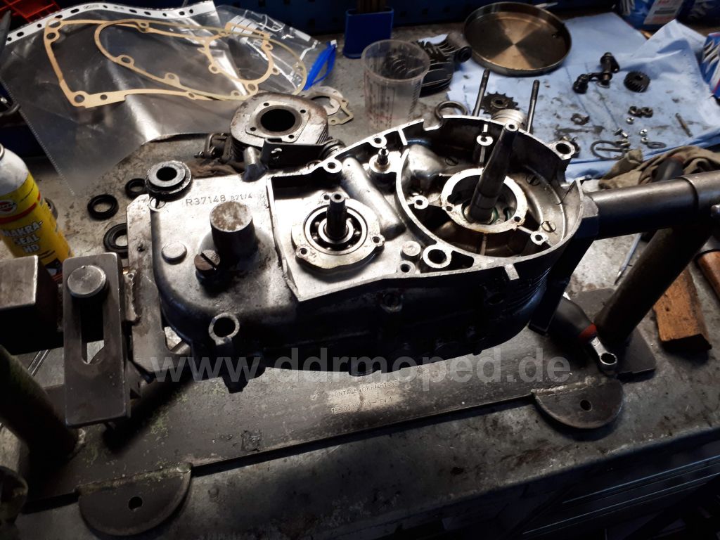

Die Simmerringe der KW waren fertig. Es waren noch die alten mit Distanzring drin. Beim Gasgeben drückte das Getriebeöl sogar raus. Motor müsste daher neu gedichtet werden.
Gruß, Sven

Diese Hilfswerkzeug hatte ich noch nicht gesehen.
Gruß, Sven

Original Simson Montagebock:
Gruß, Sven
