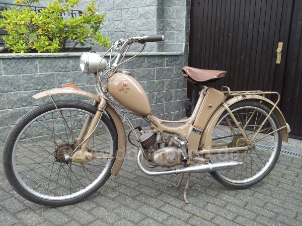

Einen schönen Guten Abend an alle. Nach etwas längerer Abstinenz will ich mal wieder "hallo" sagen und von der neuen Arbeit berichten. Nun soll es scharf gehen und es soll der beige SR1 überholt werden. Eigentlich wollte ich schon viel früher anfangen, aber naja- nich viel Zeit gehabt und dann musste ich auch noch eines der Boote "Museumsreif" machen. Das ist nun sogut wie weg und ich werde mich wieder dem Simsonmopeds widmen.
Es ist ein Moped was schon einige Tage in der Sammlung ist. Es hat schon die ein oder andere Ausstellung mitgemacht, da es ja im recht guten Zustand ist. Aber mein Ziel ist natürlich ein ähnlicher Zustand wie beim "Blauen".
Es ist ein SR 1 Baujahr 1957. Laut Vorbesitzer ist der SR früher mal in Österreich gelaufen, da er den dort aus dem Urlaub mitgebracht hat.
Er soll natürlich schonend aufgearbeitet werden, sprich komplette Demontage, putzen und polieren der Teile und wieder zusammen stecken. Eventuelle Fehl- und Falschteile sollen in dem Atemzug mit ersetzt werden.
So nun lasse ich erst einmal ein paar Bilder sprechen und freue mich eine nicht zu große Liste mit falschen Teilen durch euch zu bekommen. Aber wenn ihr was entdekct immer her damit. Das Ergebniss soll ja gut werden. wink.gif
Viel Spass erstmal beim Bilder schauen.

Bild 2 ... übrigens die Seitenbleche hab ich, waren aber schon abgebaut bei den Fotos.

Bild 3

Bild 4

Und noch eins ...
Was ich gesehen habe der Limadeckel, Pedalen und Tachoantrieb sind vom Sr2.
MfG Wolfgang

QUOTE (SRWolf @ 05.11.2014, 21:01)
Was ich gesehen habe: Ist alles original! thumbsup.gif

Wie beim Projekt zuvor in blau liegt die Tachowelle falsch. Die muss innen an der Gabel geführt werden.

QUOTE (Wolfgang @ 06.11.2014, 09:40)
Einzig der Sattel passt nicht zum Baujahr und die Luftpumpe fehlt.

Tachoantrieb sieht nur so aus der ist derzeit gar nicht verbaut, weil der am blauen fürs museum ist. Den brauch ich noch und werde ich sofort wechseln wenn der richtige vorhanden sit wink.gif ...
Wohin gehört dann der Sattel?? Und was für einer müsste hier verbaut werden?
Und welche Luftpumen gehören richtig an die einser, weil ich immer nicht richtig weis welche ich kaufen bzw besorgen muss. Ich brauch nämlich für beide noch eine.

Sattel muss der Gummiklotzsattel sein.
So schade wie es ist, aber der aktuelle gehört an einen älteren SR1.
Bei Interesse hätte ich möglicherweise den richtigen Sattel für dich!

QUOTE (ifa micha @ 06.11.2014, 19:41)
Luftpumpe muss die schmale lange sein. Musst du mal die Suche bemühen, irgendwo gibt es Fotos von allen Varianten.
57 war bereits der Gummiklotzsattel verbaut. Der von dir müsste Sattel Nr. 2 sein.
aber es fehlt doch noch die Klingel !

Genau das ist Sattel Nr. 2. Wenn das wirklich der falsche wäre müsste ich ja für den SR einen besorgen und ich lasse Nr. 2 am Blauen biggrin.gif. Oder??
Okay wegen den Luftpumpen such ich mal.
Klingel liegt schon bei mir wink.gif.
