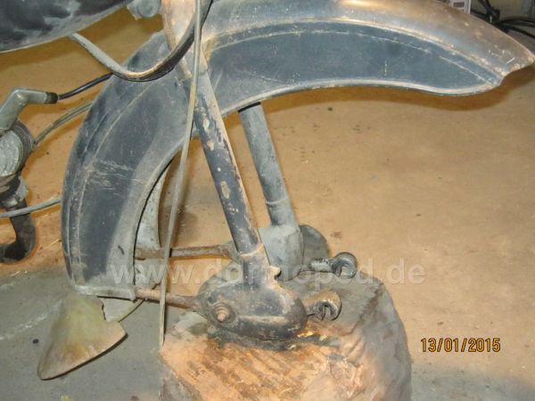

Hallo Leute,
habe in letzter Zeit etwas Zeit gefunden zu Schrauben, und schon tauchen neue Fragen auf.
Mein SR hat vorn ja die Halbnabe und eine Schwinge mit "Gummifederung". Ich habe aber noch ein Vorderrad mit Vollnabe gefunden. Passt dieses Rad in die Schwinge, könnte es vom Baujahr stimmen oder ist nur die Halbnabe Baujahrtypisch und ab wann wurde die Gummifederung durch die Stahlfedern ersetzt? _uhm.gif
Ich bin vor dem Ausbau der Räder und nach der Reinigung des Vergasers ein kleines Stück mit Essi gefahren und habe gemerkt das der Motor ganz schön "Ausgelutscht" ist. Da traue ich mich aber allein nicht ran, kann mir da jemand aus meiner Nähe helfen oder gibt es eine Werkstatt die sowas macht? (klar gibt es solche Wekstätten)
So nun noch ein Bild hinten dran und eines in einen neuen Beitrag.

QUOTE (Zackenknecht @ 14.01.2015, 21:20)
Wer sagt denn, dass du nervst? Du kannst deine Fragen gerne stellen, da hat eher selten jemand was dagegen. laugh.gif
Also, die Felgen wurden immer nur in einer Variante verbaut. Also entweder vorn und hinten Halb- oder Vollnabe.
Ach und zum Baujahr und der Rahmennummer sind Felgen mit Halbnaben passend, nicht die mit Vollnaben. An deiner Stelle würde ich mir eine hintere Halbnabenfelge besorgen und diese verbauen.
Natürlich würde es auch mit 2 Verschiedenen gehen, also so wie es verbaut war, aber für mich persönlich wäre es zu unoriginal. Es passt einfach meiner Meinung nach nicht, 2 Arten zu verbauen. Aber wie du es machst ist in Endeffekt dein Bier. wink.gif
Wenn du deine Felgen vergleichst, also Halb- und Vollnabe, siehst du, dass das Felgenbett auch unterschiedlich ist. Bei der Halbnabe ist ein "hoher Steg", dieser existiert bei den Felgen mit Vollnaben nicht.
Ach und wie ist nun dein Plan? Willst du die Felgen mit neuen Speichen einspeichen oder wie? Wenn du sie so schön alt mit Patina lassen möchtest und nicht lackieren willst, würde ich die Naben drin lassen und die Felge so reinigen.
Passt dieses Rad in die Schwinge, ...?
Das erkennt auf dem Bild von Weitem nicht so gut. Es gab Achsen mit 10 und 12mm Durchmesser. Wenn die Achse den gleichen Durchmesser hat, wie die die verbaut war, passt es.
  ...ab wann wurde die Gummifederung durch die Stahlfedern ersetzt?
Das war erst beim SR2E, 1960.
