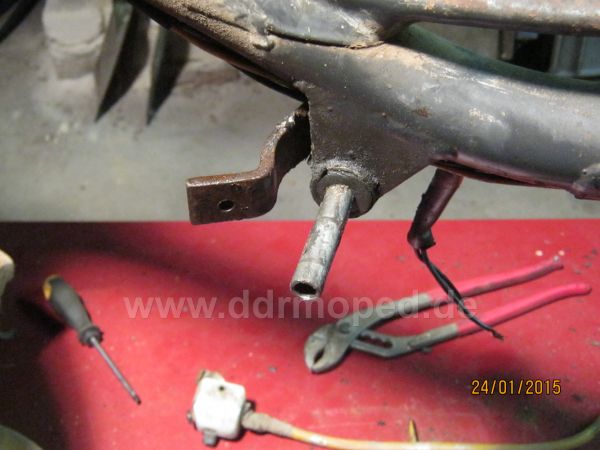

Hallo Leute,
ich habe es gewagt!
Ich habe Heute meinen SR fürs Lackieren zerlegt. Und nun habe ich gleich noch eine Frage. Wie bekomme ich ohne etwas zu kaputt zu machen die Gummibuchsen von Motoraufhängung und Schwinge aus dem Rahmen? Eine Halterung der Seitenverkleidung ist verbogen und und die Schweißnaht gerissen.
Bis auf den Ständer sieht aber alles noch recht gut aus, den hab ich hier im Shop schon gesehen.

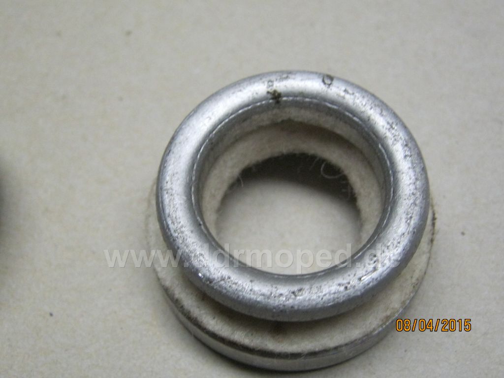

Hallo Leute,
nachdem sich die suche nach einem Lackierer der auch die Linierung macht schwieriger als gedacht gestaltet, habe ich heute versucht eine alte Vollnabe mit 10er Achse wieder zusammen zu bauen. Dabei wollte mich an der Anleitung hier im Forum Orientieren und bin schon bei den Filzringen stecken geblieben. Ich hatte beim zerlegen schon bemerkt das keine Filzringe mehr vorhanden waren und neue besorgt. Jetzt sehen aber auch die Halteringe komplett anders aus und igendwie passt alt und neu nicht zusammen.
Gruß Thomas

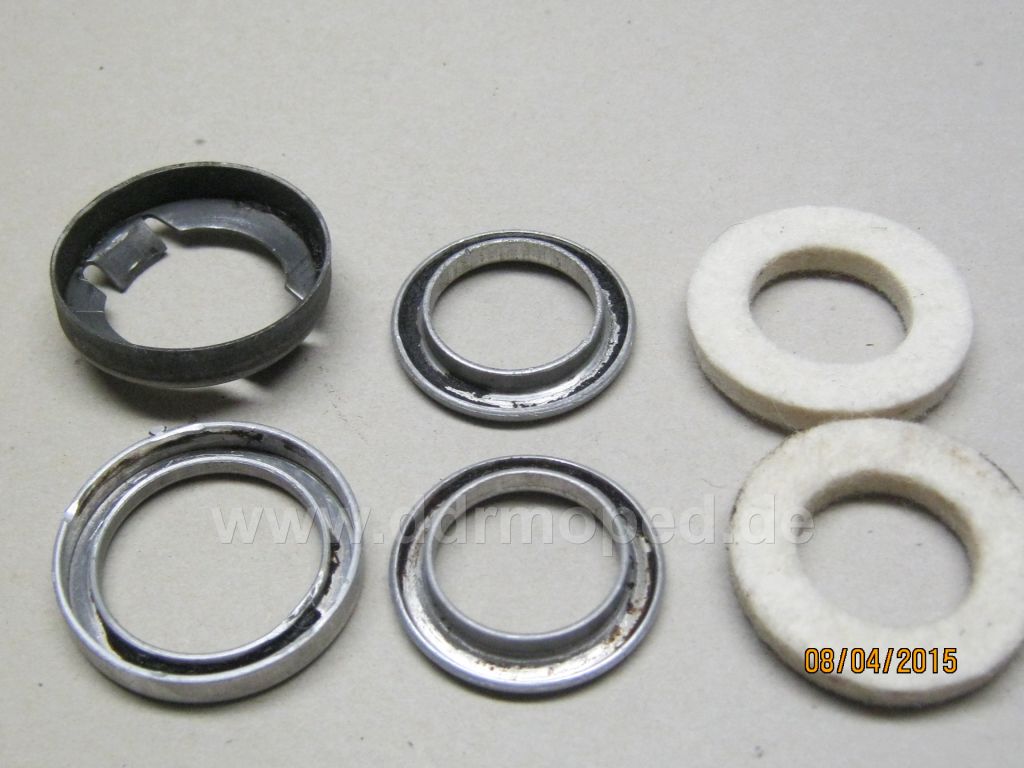

Geschrieben am: 10.04.2015, 07:41
Thomas, das kann nicht passen, da du gerade versuchst Äpfel mit Binen zu verwursteln.
Du musst dich entscheiden, auf welcher Basis du die Lagerung aufbauen willst. Entweder du entscheidest dich für die Variante mit den (seltenen) Alustaubkappen ohne Filzring oder die Variante mit den Filzringen. Untereinander passen aber die Komponenten des Staubschutzes nicht zusammen.

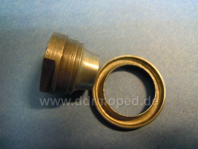

Geschrieben am: 10.04.2015, 07:48
Die (58er, teilweise sogar 59er) Variante mit den Aluschutzkappen wird ohne Filzring verbaut und besteht aus einem Außen- und einem Innenring. Erforderlich sind dazu aber spezielle Konen wie auf dem Bild. Die Montage erfolgt auch nicht mit Kugeln 5,55mm, sondern mit 6,35mm wie beim SR 1.

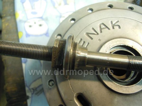

Geschrieben am: 10.04.2015, 07:49
Bild 2:
Geschrieben am: 10.04.2015, 07:53
Bei der Montage sieht das dann so aus:
