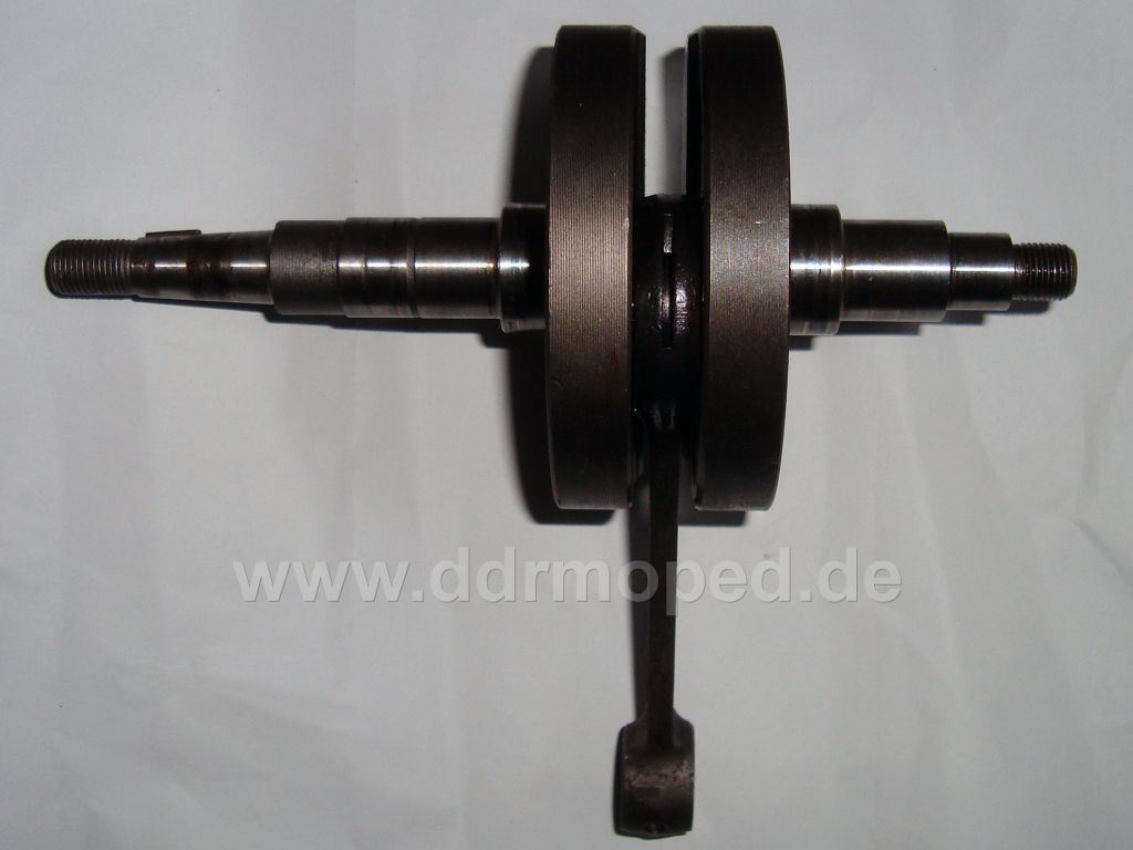

Ich habe nun, weil ich wieder in Chemnitz bin mein Repertoire an Wellen angeschaut.
Und tatsächlich. Es gab 1:10 er Wellen mit unterer Pleuelführung, sowie mit oberer Führung!
Anbei die Bilder:
Hier mit der Führung unten:

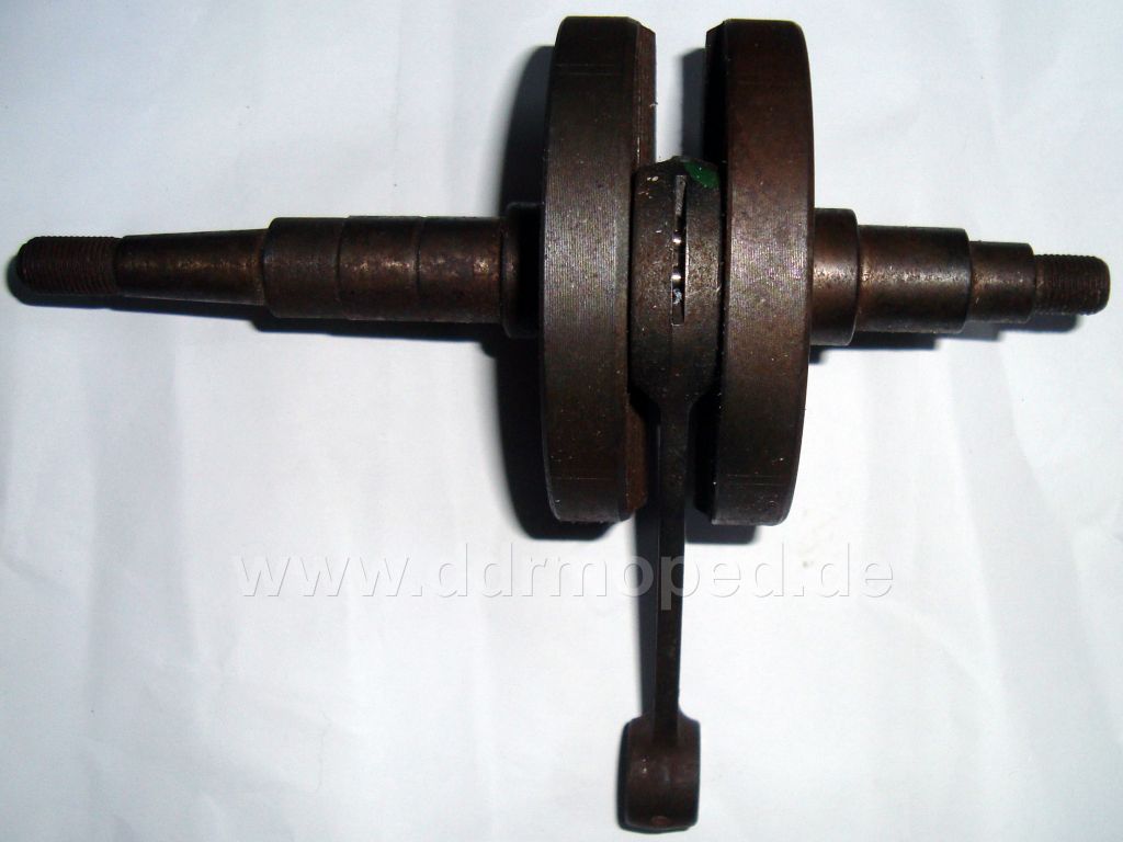

Gast
Geschrieben am: 05.01.2015, 15:46
Und hier eine mit der Führung oben (Viel Spiel unten)
Die Lagerung des Pleuels unten scheint aber auch verschieden zu sein. Im Schmierschlitz an der unten geführen Variante kann ich keine Rollkörper sehen (Kugellager links und rechts vom Schlitz???) wohin ich bei der Oben geführen Welle (logischerweise) ein Nadellager erkennen kann.
Gast
Geschrieben am: 05.01.2015, 15:53
Die Pleuelaugenmaße: unten geführt (10mm) oben geführt (12mm)

QUOTE (Gast @ 05.01.2015, 15:46)
... Die Lagerung des Pleuels unten scheint aber auch verschieden zu sein. Im Schmierschlitz an der unten geführen Variante kann ich keine Rollkörper sehen ...

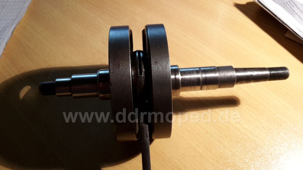

Gast
Geschrieben am: 06.01.2015, 19:44
Solch eine Welle hab ich noch nicht gehabt. Die kannste doch nehmen.
Diese Welle hat wiederum eine Bronzebuchse oben. Und dieses soll raus, damit 1:50 gefahren werden kann.
Zum Pleueltausch wäre diese Welle sicher hervorragend geeignet, aber sie ist noch neu und ungelaufen. Sogar sämtliche Farbmarkierungen vom Wuchten befinden sich noch darauf.
Er erwäge einen Tausch mit einer neuen DDR Welle mit 1:5er Konus und Nadellager oben. Sozusagen Neu gegen Neu.
