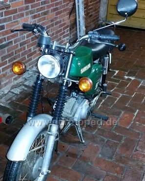

es kommt eine weitere Frage auf ! Wie waren die Bilnker montiert ? Oberhalb oder unterhalb des Scheinwerfer ? Habe verschiedene Varianten im Netz gefunden ! Was aber ist richtig ?

Geschrieben am: 30.12.2014, 15:17
Beiträge: 4434
Original ab Werk waren die Blinker oben dran und haben dort die Entlüftungslöcher der Telegabelholme abgedeckt.

Geschrieben am: 30.12.2014, 19:27
Beiträge: 2990
Mitgliedsnummer.: 4240
Mitglied seit: 24.02.2011
Falsch ist nichts, schon in der Betriebsanleitung wird erwähnt das die Blinker vorn verschiebbar sind.
Man soll dann aber staubmanschetten über die Entlüftung machen.
Ab Werk sind sie aber wie schon gesagt ganz oben, was meiner Meinung nach aber sch... aussieht.

Werkstattmeister
Geschrieben am: 30.12.2014, 20:05
Beiträge: 93
Mitgliedsnummer.: 6324
Mitglied seit: 05.04.2013
Schieb die Blinkerhalter nach oben, so wie es original gehört. Alles andere sieht zum schreien aus. ohmy.gif
