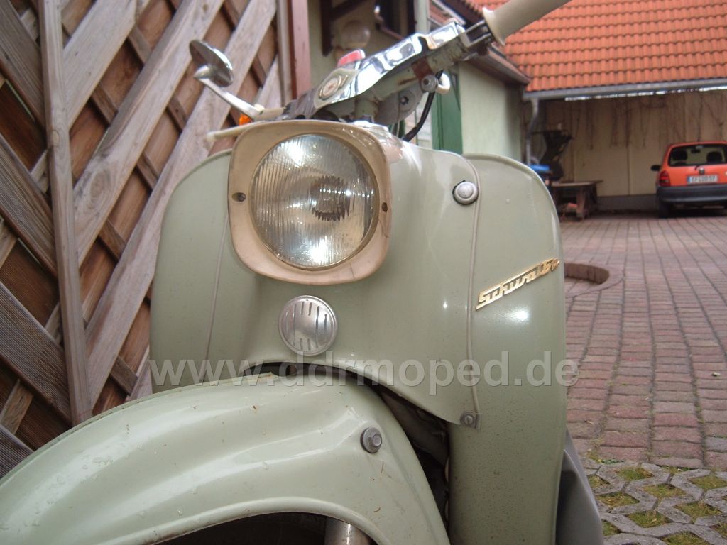

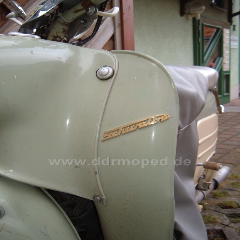

QUOTE (SR Prinz @ 19. Nov 2007, 21:03)
Ich habe in Ermagelung neuer Keder einfach das Kabel von der Computermouse genommen, ist 3 Jahre her, aber ok denk ich...
Hoffe mein Bruder SR4-1K stellt mal ein Photo rein...
Thomas
Mein blöder Bruder fährt meine Schwalbe, und ich kann nichtmal Bilder von ihr machen. wink.gif
Okay da haste. Bitte verzeiht mir den Dreck. War Sauwetter die letzten Tage.

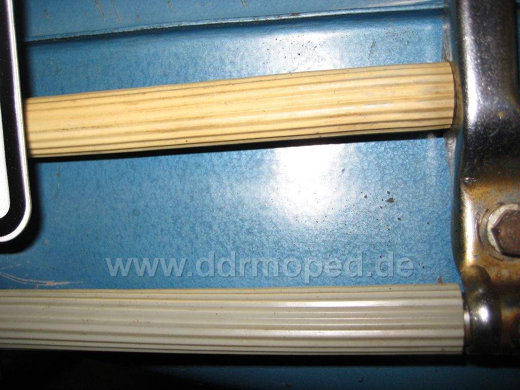

Ich frage mich eigentlich die ganze Zeit warum immer von beigem Keder und beigem Gummi die Rede ist. Man gebe nur mal in der Suche beige AND Gummi ein und lässt sich die Ergebnisse nach Beiträgen anzeigen. Hier ist zum Beispiel die Rede davon, dass der Lampenring am KR 51 eher weiß anstatt beige war. User fitbas spricht es hier mal aus, dass der Keder erst beige im Laufe der Jahre wird-durch die Sonne usw. . Selbst der Gepäckträgergummi war bestimmt grau. Ist ja nichts Neues, nur gerät das irgendwie in Vergessenheit. Ob das wohl auch der Grund ist, weshalb es beigen, weißen und elfenbeinfarbenen Keder zu kaufen gibt? Grau ist da schon seltener.
Das Bild zeigt die Ober- und Unterseite der Gepäckträgergummis an meinem KR 50. Der rechte ist eindeutig grau. Für mich kommen daher nur grauer Kedergummi und graue Bowdenzüge infrage-auch wenn die wieder beige werden im Laufe der Jahre.
Hier noch ein interessantes Thema dazu. Rücklichtdichtung, Bowdenzüge, Griffgummis

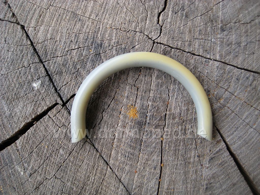

Der Gummi vom Lenkerschloss KR 50. Sonnenseite. Hier ist der Unterschied nicht so sehr zu sehen wie beim Lampenmaskenkeder oder dem Knieblechkeder, die ich leider schon wieder verbaut habe, um sie ordentlich fotografieren zu können. Dennoch gut zu erkennen.

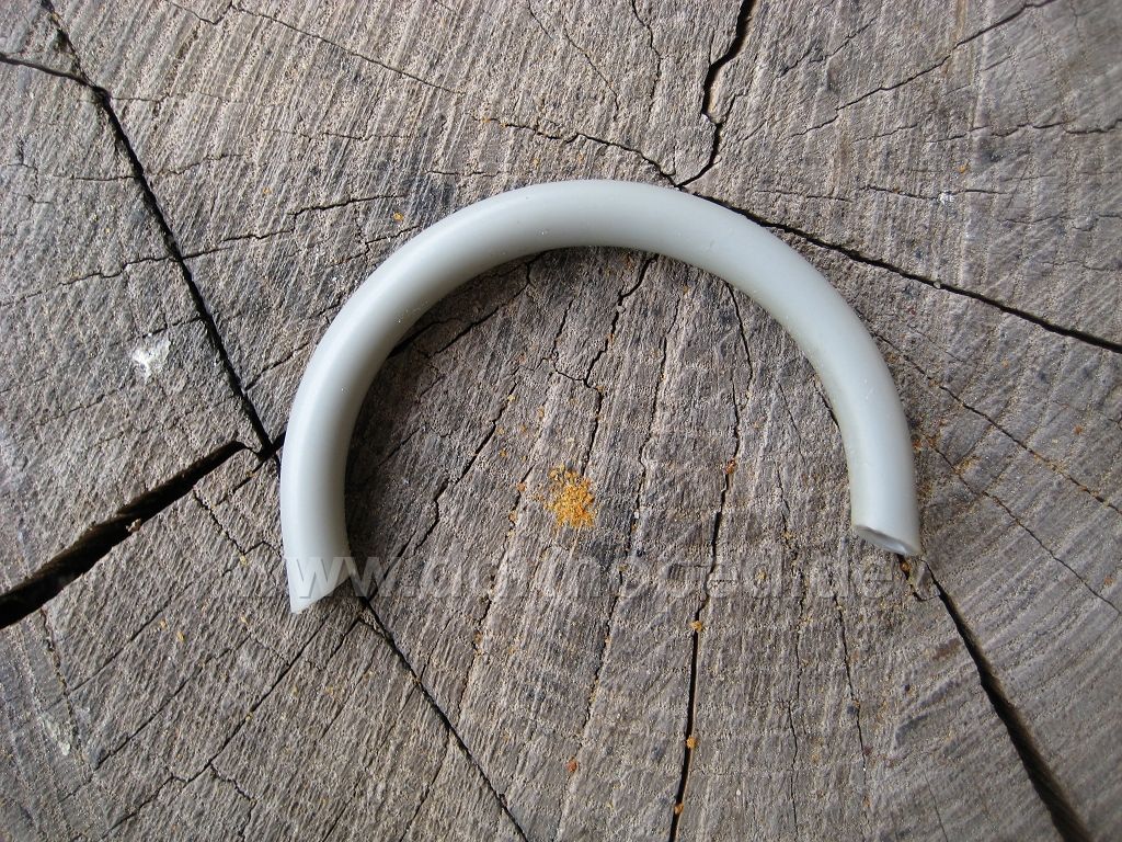

... andere Seite

Eben - der Kram war ab Werk nicht beige. Grauer Weichkunststoff verfärbt sich unter UV-Licht gelb. Das passiert hier, das kann man an jedem alten PC- oder Bildschirm-Gehäuse auch sehr schön beobachten.
Graue Keder gibt's ja nun problemlos zu kaufen.
