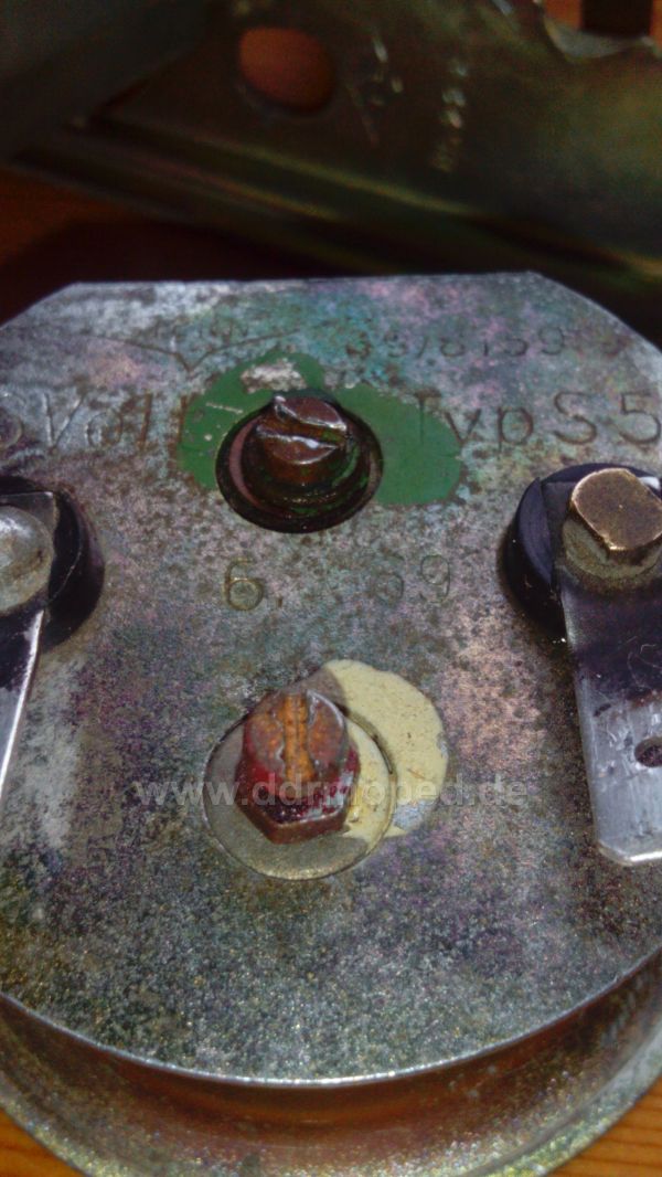

-gekonterte Stellschraube , hinten an der Hupe , zu weit raus oder rein geschraubt .
Nur letzteres kann man von Außen überprüfen .
Bevor ich die Hupe zerlege , drehe ich hinten an der Stellschraube . Dazu muss man als erstes die gekonterte Stellschraube lösen . Meist ist die Schraube ziehmlich rostig . Das geht am besten wenn man die Schraube erst etwas blank macht (Drahtbürste) und gut einölt . Nach dem lösen der Mutter (5,5mm) kann man die Stellschraube bewegen . Nach dem bewegen der Stellschraube (ein und ausschrauben) , in der Hoffnung das sich Festes löst , kann man den nächsten Hupversuch unternehmen . Man klemmt die Hupe also an eine passende Batterie an und schraubt die Stellschraube immer weiter ein oder aus . Manchmal helfen auch ,,leichte Schläge" auf das Gehäuse ! Auf das Alugitter achten !
Man kann auch wenn man einen Prüfer besitzt , folgendes testen : Man schließt die - Klemme von der Prüflampe an - der Batterie . Dann schließt man die + Lasche/Kontakt der Hupe mit z.b. einem Kabel an den + Pol der Batterie an . Wenn man jetzt die Spitze der Prüflampe auf die - Lasche/Kontakt drückt sollte der Prüfer leuchten ! Wenn nicht -->
Jetzt muss die Hupe zerlegt werden !

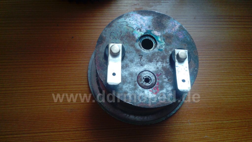

Schraube unten : Stellschraube
Schraube oben : hält Spule im Inneren (Wer die rausdreht hat ne Rasse laugh.gif )
Lasche/Kontakt rechts : +
Lasche/Kontakt links : -

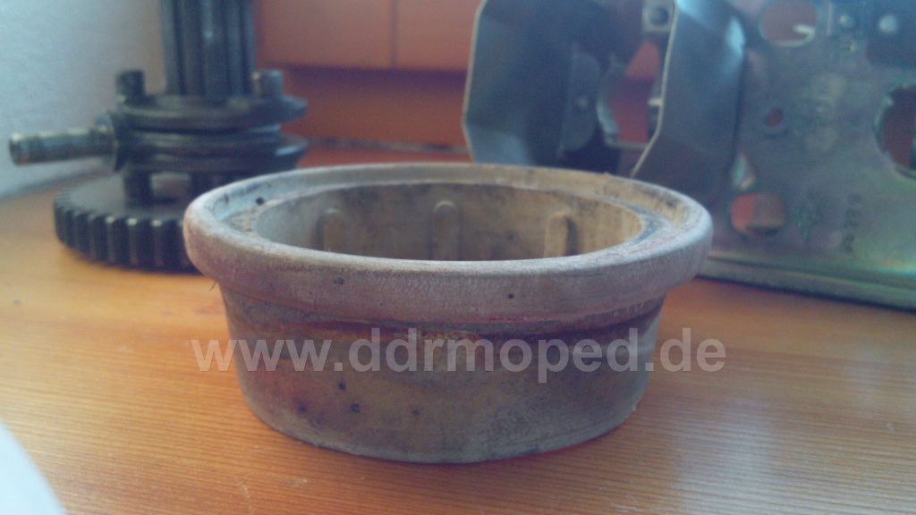

Vorher den Gummi entfernen ! Das habe ich vorsichtig mit einem Schraubenzieher gemacht .
MfG Rico

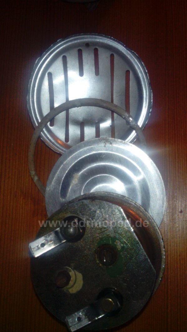

...Aufreihung der Teile...
MfG Rico

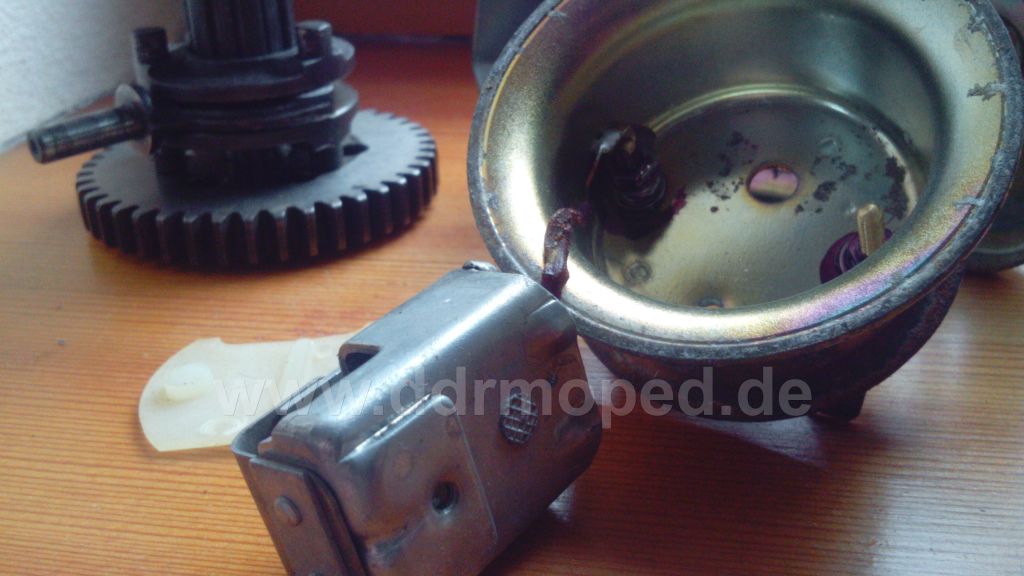

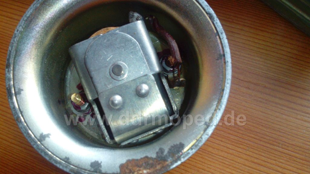

...Jetzt kann man sich die Spule auch mal anschauen . Dazu muss man nur eine Schraube lösen...
MfG Rico

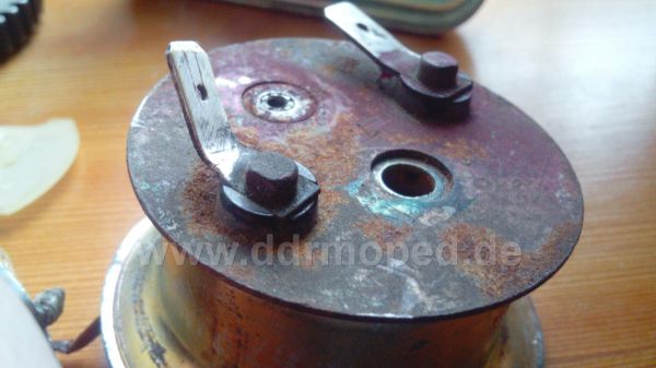

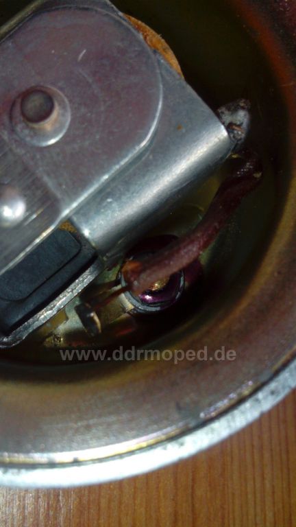

...die Laschen/Kontakte sind völlig verbogen und oxidiert .
MfG Rico

...Der Draht darf nicht an das Gehäuse kommen !

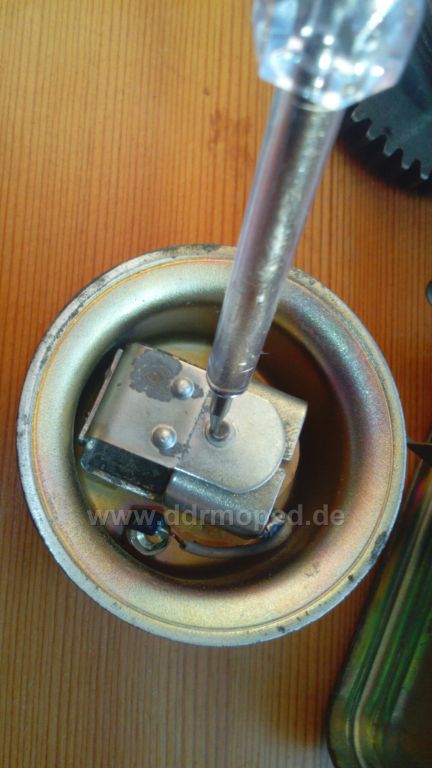

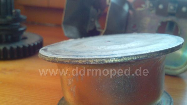

...Als nächstes habe ich den Kontakt oben auf der Spule ,,saubergeschliffen" . Wenn der Rand stark verrostet ist , sollte man dies auch bei ihm tun .
Um zu prüfen ob die Spule reibungslos funktioniert kann man folgenden Test machen : Man klemmt wieder die - Klemme der Prüflampe an den - Pol der Batterie und die + Lasche/Kontakt der Hupe an den + Pol der Batterie . Wenn man jetzt die Spitze auf den Kontakt drückt , sollte die Lampe im Prüfer leuchten . Wenn nicht ist wahrscheinlich die Spule defekt...
MfG Rico

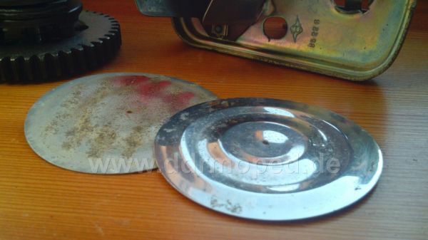

...als nächstes geht es um die Membran . Die Membran auf dem Bild ist sehr schmutzig und etwas verzogen...

...Ich habe die Membran gereinigt . Sieht auf jeden Fall schick aus laugh.gif ...

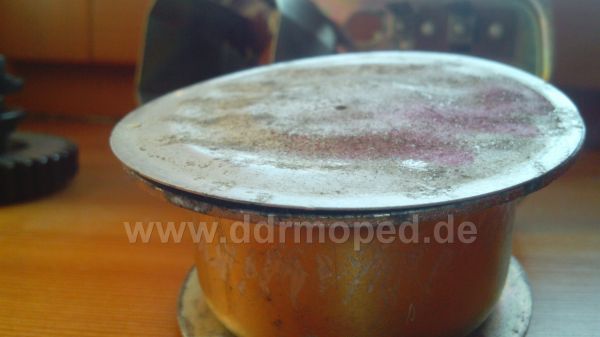

Schon jetzt kann man die Membran , mit den Fingern , auf das Gehäuse drücken und testen . Und siehe da : SIE QUICKT !!!
Jetzt geht es an den Zusammenbau . Die Membran muss so dicht wie möglich auf das Gehäuse . Nur wie ? Bekomme ich das mit der Bürdlung wieder so gut hin ? Da ich nichts dem Zufall überlassen wollte habe ich die Membran auf dem Gehäuse verklebt . Man sollte auf jeden Fall darauf achten das Membran und das Gehäuse zueinander Kontakt bekommen ! Wenn nicht wird die Hupe nicht hupen ! dry.gif

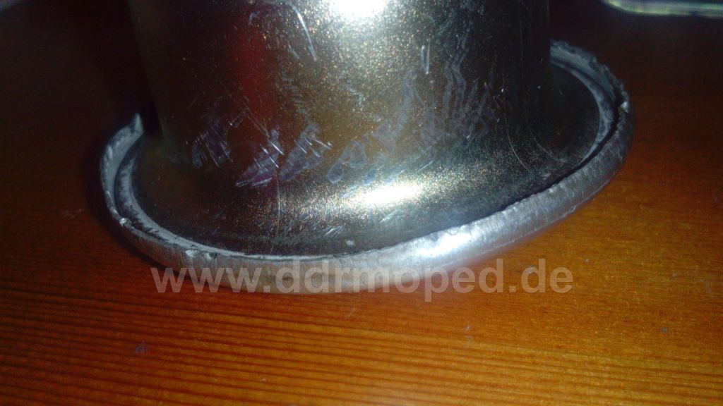

Die Hupe hupt aber sieht noch nicht schick aus . Die Blende fehlt natürlich noch . Ich habe die Blende mit einem breiten Schraubenzieher ,,aufgebördelt" . Mit meiner Methode bin ich leider noch nicht zufrieden . Es dauerte nicht nur sehr lange sondern ging auch in die Hände/Arme .
