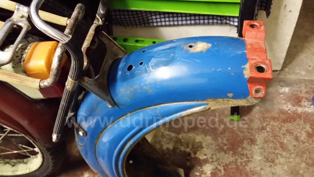

Ich muss erstmal ein paar Teile zusammensuchen. Den Fussrastenträger gibts ja als Nachbau, ich hoffe mal er brauchbar ist.
Was ich noch garnicht gesehen habe ist die Kotflügel Verlängerung und der Kennzeichenhalter für hinten, hat da eventuell jemand ein Bild von?
Verlängerung und Kennzeichenhalterung brauchst du nicht, das gab es bei dem
Baujahr bereits nicht mehr.
Gruß Jörg

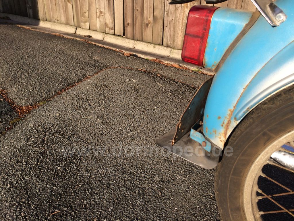

Dann wird das Kennzeichen einfach an den Kotflügel geschraubt?
Und dann der Spritzschutz wie beim Habicht?
Mfg jan

Also Sinn macht die Kotflügelverlängerung und der Kennzeichenhalter bei diesen heutigen "Kuchenblechen" von Nummerschildern schon. Erstere aus Platzgründen und der Halter wegen der Stabilität.
Ich würde beide Teile verbauen.
Geschrieben am: 06.01.2015, 21:09
QUOTE (Unhold @ 06.01.2015, 21:59)
So ein Quatsch, die Größe des Kennzeichens hat sich zu früher nicht verändert. Kuchenbleche gibt es nur bei den Motorrädern. wink.gif
Es passt also auch ohne Verlängerung.
Halter und Verlängerung gab es original nur bis 69. Danach Umstellung auf Habicht Spritzlappen und Montage des Kennzeichens direkt unter dem Rücklicht.
Jörg

Naja Jörg, so ganz richtig ist es nicht. Den Halter für das Kennzeichen gab es schon noch, nur ohne Verlängerung. Der Halter wurde dann ab 69 direkt auf den Spritzlappen drauf gesetzt.
So Jan noch mal für dich wie es bei deinem Baujahr aussehen muss.
Gruß Jan
Geschrieben am: 06.01.2015, 22:31
QUOTE (Werkstattmeister @ 06.01.2015, 23:17)
Gruß Jan
Ok, ich dachte das Kennzeichen wird hier direkt auf dem Spritzlappen montiert. Danke für den Hinweis, wie es richtig gehört. thumbsup.gif
Jörg
Geschrieben am: 07.01.2015, 20:19

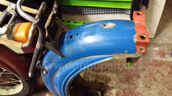

Viel Basteln muss ich wohl nicht für den Kennzeichenhalter.

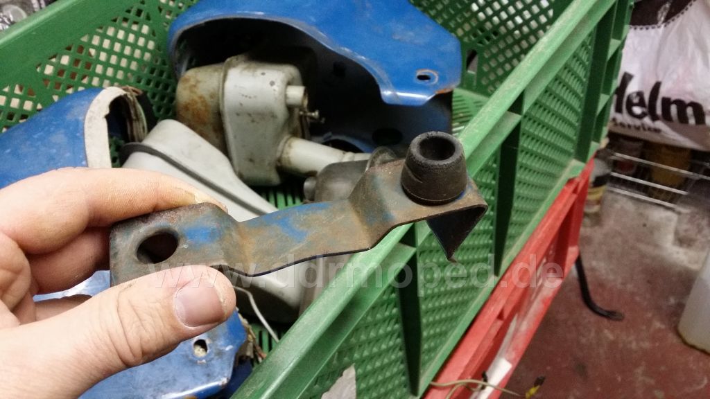

Braucht man diese Gummiteile wirklich? Hab sowas hier jetzt zum ersten mal gesehen.
S 50 N 1975
Kr 51/1 1976 Lkrad
Kr 51/2 1983
Kr 51H 1965
SR4-1P 1964
SR4-3 1971
SR2E 1961
SR 50 CE Bunny 1991
MZ ETZ 125 1986
Rush
Geschrieben am: 22.01.2015, 21:03
Beiträge: 3549
Mitgliedsnummer.: 5410
Mitglied seit: 17.04.2012
Willst du den Kennzeichenhalter wirklich balsteln?
MfG Rico
jan_avr
Geschrieben am: 22.01.2015, 21:17
Beiträge: 630
Mitgliedsnummer.: 3874
Mitglied seit: 27.09.2010
Der Kennzeichenhalter ist sozusagen fertig.
S 50 N 1975
Kr 51/1 1976 Lkrad
Kr 51/2 1983
Kr 51H 1965
SR4-1P 1964
SR4-3 1971
SR2E 1961
SR 50 CE Bunny 1991
MZ ETZ 125 1986
Geschrieben am: 23.01.2015, 00:41
QUOTE (jan_avr @ 22.01.2015, 21:52)
Also etwas mehr Einsatz hätte ich von dir schon erwartet. So ein richtiger Kennzeichenhalter ist doch schnell gebaut. Hast du keinen Metaller an der Hand? Normal kannst du die Teile dafür auch selbst vorbereiten. Lediglich für die Sicke muss man sich etwas einfallen lassen.
Zum zusammen schweißen wirst du ja sicher jemanden haben.
Jörg
