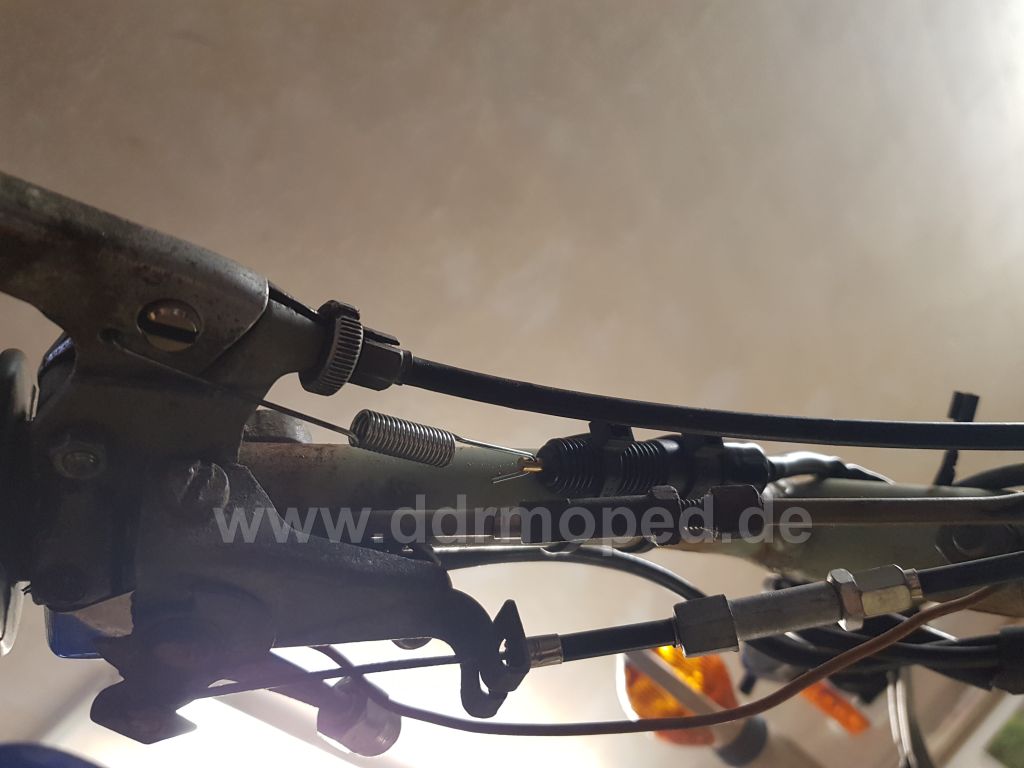

Zur Zeit bin ich dabei einen Bremslichtschalter für die vordere Bremse zu verbauen, das habe ich schon seit Jahren so an der Schwalbe und nun auch am Sperber.
Es ist der Bremslichtschalter von den 12volt S51 Modellen mit der Scheinwerferfeder von den Vögeln.
Das Bremslicht wird noch auf den Batteriekreis gelegt und dann ist er fertig für die nächste Saison.

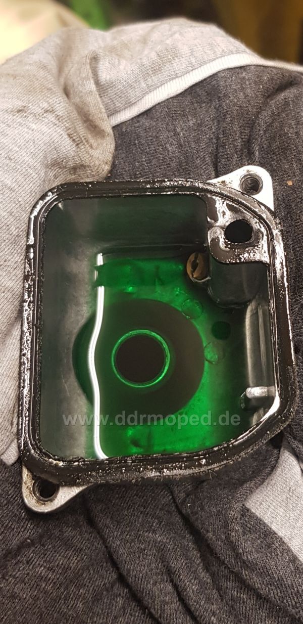

Der Tank hat eine Kur mit Zitronensäure bekommen, er war schon seit dem ich ihn habe immer leicht rostig. Dies hat mich eigentlich nicht weiter gestört, aber mittlerweile war die Verbindung zwischen den Kammern dicht und die Tankreserve ebenso.
Der Sprit im Vergaser war seltsamerweise grün (war eigentlich mal rot).

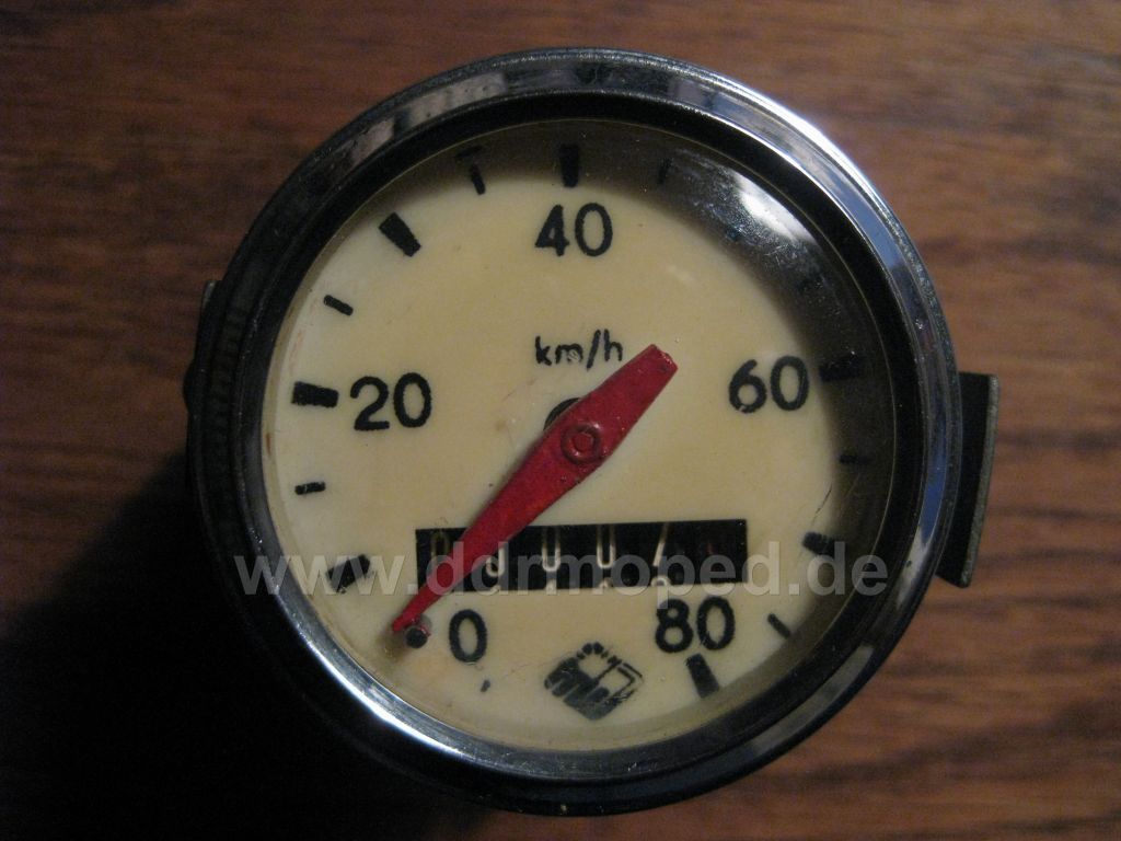

Ein grosser Teil der 1967er hatte auch noch die alten "Ochsenaugen". Wichtig ist: Crèmefarbene Fest- und Gasgriffe, Distanzstück zwischen Gasgriff und rechtem Blinker aus poliertem Alu, crèmefarbene Gummis für Kickstarter und Schalthebel, graugrüner Hupenring, heller Gepäckträger und helle Gepäckriemen. Tacho mit altem Chromring, weisses Zifferblatt, roter Rautenzeiger, Ziffern als gerade Zehner. Siehe Foto.

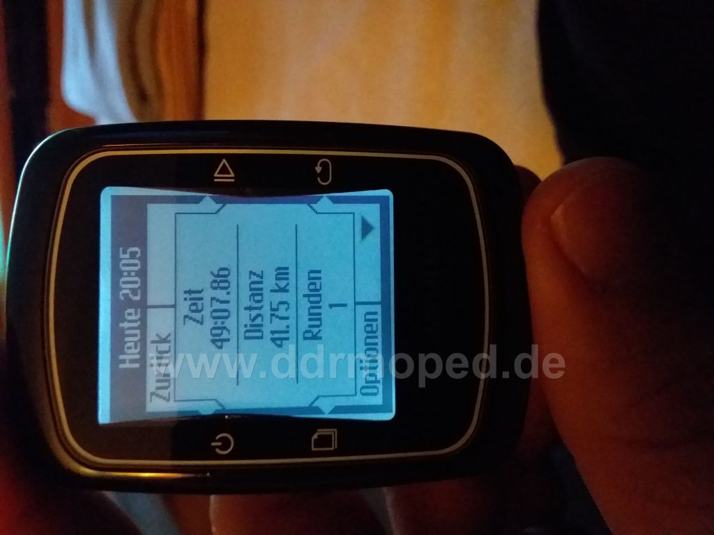

So ist das eben mit den Mopeds. Ab Und zu muss man da mal dran, vor allem wenn sie zu lange stehen. Denn eigentlich sind unsere Fahrzeuge ja zum fahren da, und das habe ich dann heute auch gemacht.

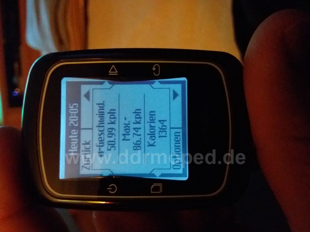

Ein bisschen Bergab ging es auch noch.
