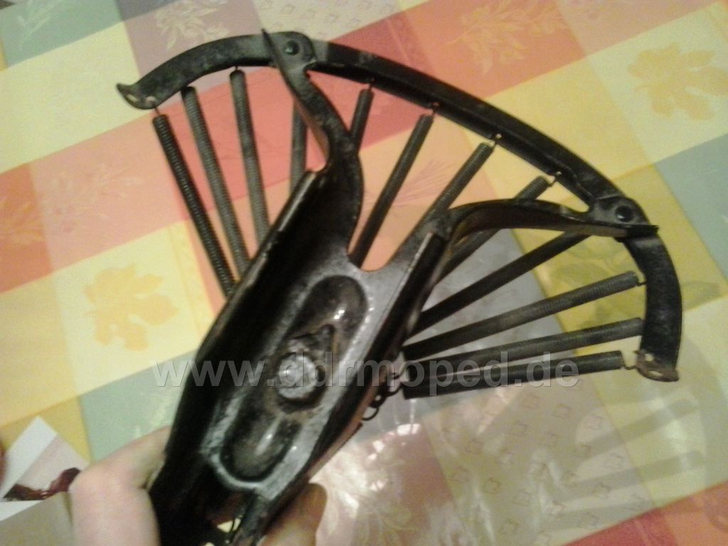

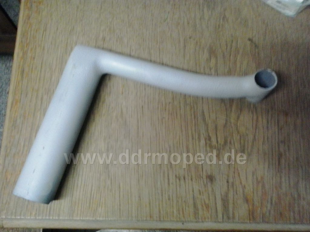

Ich habe wieder mal ein paar Fragen und hoffe das mir wer von Euch helfen kann.
Ich habe eine geschwungene Gelenkstütze Sattel 3 und ein zum SR2E umgebautes Sattelgestell.
Kann mir jemand sagen wie bei meiner Gelenkstütze die Lagerbuchsen aussahen und ob es noch irgend wo welche gibt.
Der Hülsendurchmesser ist ca.18mm und die Schraube ist ja eine M8
War die Gelenkstütze verchromt,verzinkt oder???
Passt dieser Sattel dann zur Rahmennummer 51xxx
Danke Gruß
Dieter
Viele Grüße, Dieter
D. Rummel
Geschrieben am: 05.01.2015, 19:48
Beiträge: 215
Mitgliedsnummer.: 5497
Mitglied seit: 21.05.2012
mein erworbenes Sattelgestell
Viele Grüße, Dieter

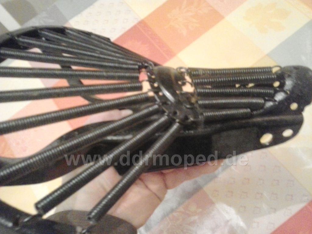

mein Vorhaben
ich muss meine geschwungene Gelenkstütze leider in den neu eingefügten Bohrungen (etwas weiter nach hinten) befestigen, da ich nach längeren überlegen die Satteldecke nicht opfern möchte.
Viele Grüße, Dieter

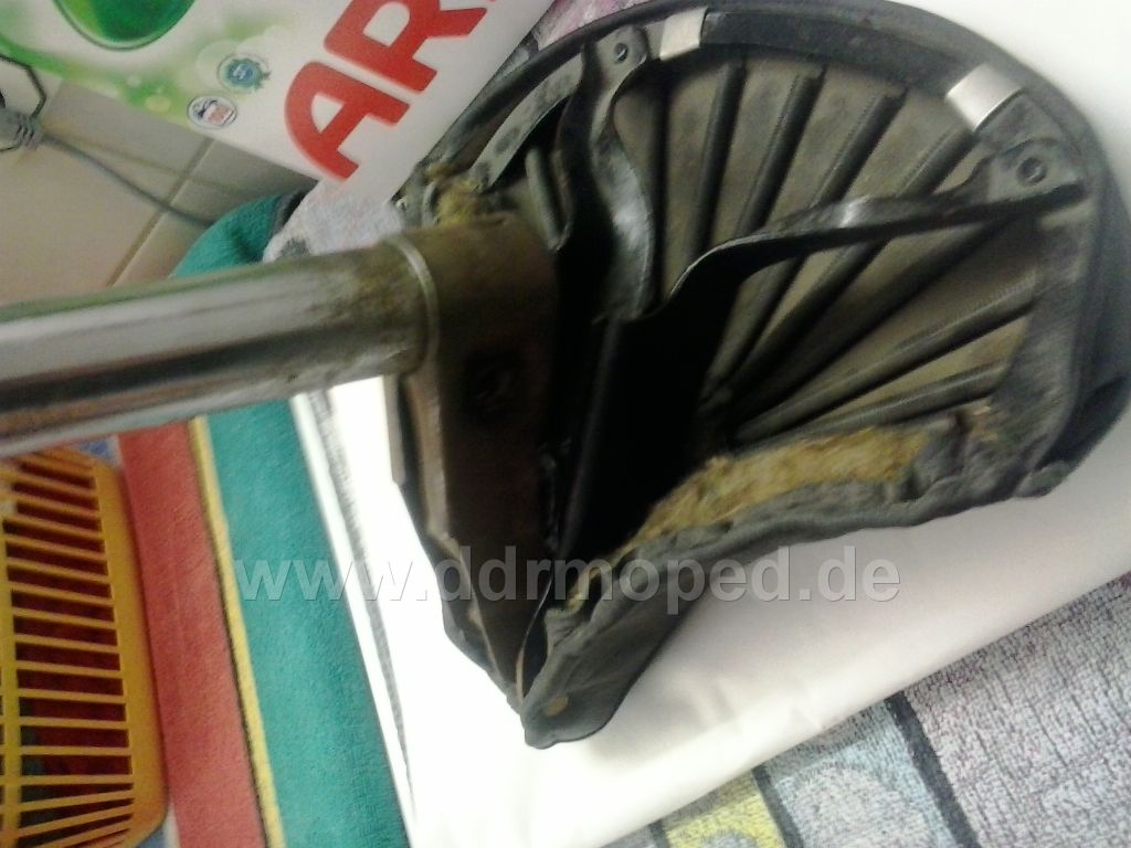

D. Rummel
Geschrieben am: 05.01.2015, 19:56
Beiträge: 215
Bild 2
in den original Bohrungen wurde die Satteldecke befefestigt
Viele Grüße, Dieter

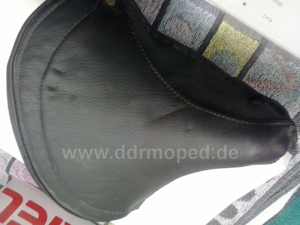

Geschrieben am: 05.01.2015, 19:59
Beiträge: 215

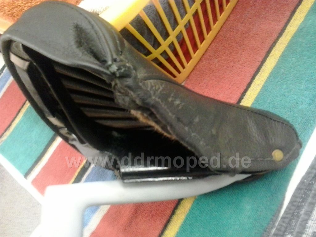

und hier noch ein Bild von der Satteldecke, schwarzes Echtleder, Rosshaar eingenäht, ich schätze Top DDR Wertarbeit; zu Schade meiner Ansicht zu ersetzen
Viele Grüße, Dieter
Wolfgang
Geschrieben am: 06.01.2015, 09:54
Beiträge: 2979
Mitgliedsnummer.: 195
Mitglied seit: 14.01.2006
Überdenke das Projekt noch einmal.

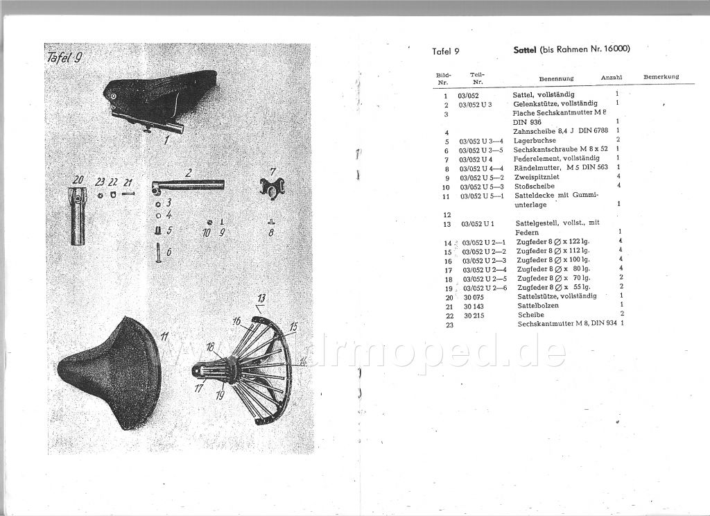

Die Satteldecke wird nicht an den Gelenkbohrungen befestigt, sondern an einem extra Teil, der Sattelnase, die auf das Gestell aufgesteckt wird. Siehe dieses Foto.
In die Sattelnase (die bei Dir wohl fehlt, wodurch Dein Sattel auch viel flacher erscheint) werden auch die Federn eingehängt.
D. Rummel
Geschrieben am: 06.01.2015, 10:26
Beiträge: 215
Hallo Wolfgang,
erkennt mann sicher schlecht auf dem Bild, die Sattelnase ist da. Die Satteldecke ist in den Gelenkbohrungen befestigt. Zusätzlich sind ca. 2cm dahinter neue Bohrungen für das Sattelunterteil des SR2E gebohrt.
Die Satteldecke ist in Seitenflanken tiefer, daduch geht sie über die Sattelnase bis zu den Gelenkbohrungen. Man könnte sie eventuell in den Flanken etwas kürzen und sie neu an der Sattelnase befestigen.
Ich wollte eigentlich das Sattelteil komplett wieder zurück bauen, Löcher zuschweißen, eine alte original Satteldecke drauf und fertig.
Aber es wäre wirklich Schade diese Satteldecke zu opfern. Man kann dies ja immer noch tun.
Wichtig sind mir, was für Buchsen brauche ich und war die Gelenktstütze verchromt oder verzinkt.
Dieter
Viele Grüße, Dieter
Wolfgang
Geschrieben am: 06.01.2015, 10:45
Beiträge: 2979
Die Gelenkstütze war verchromt.
Du brauchst 2 Buchsen, die von beiden Seiten eingesteckt und etwas länger sind, so dass wenn die Schraube festgezogen ist, das Sattelgestell sich noch drehen kann.

QUOTE (D. Rummel @ 06.01.2015, 10:26)
Der erste Gedanke ist in diesem Fall der richtige!

Henning dein Rat ist "Befehl"
Satteldecke ist runter (aber trotzdem Schade)

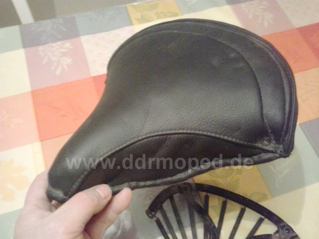

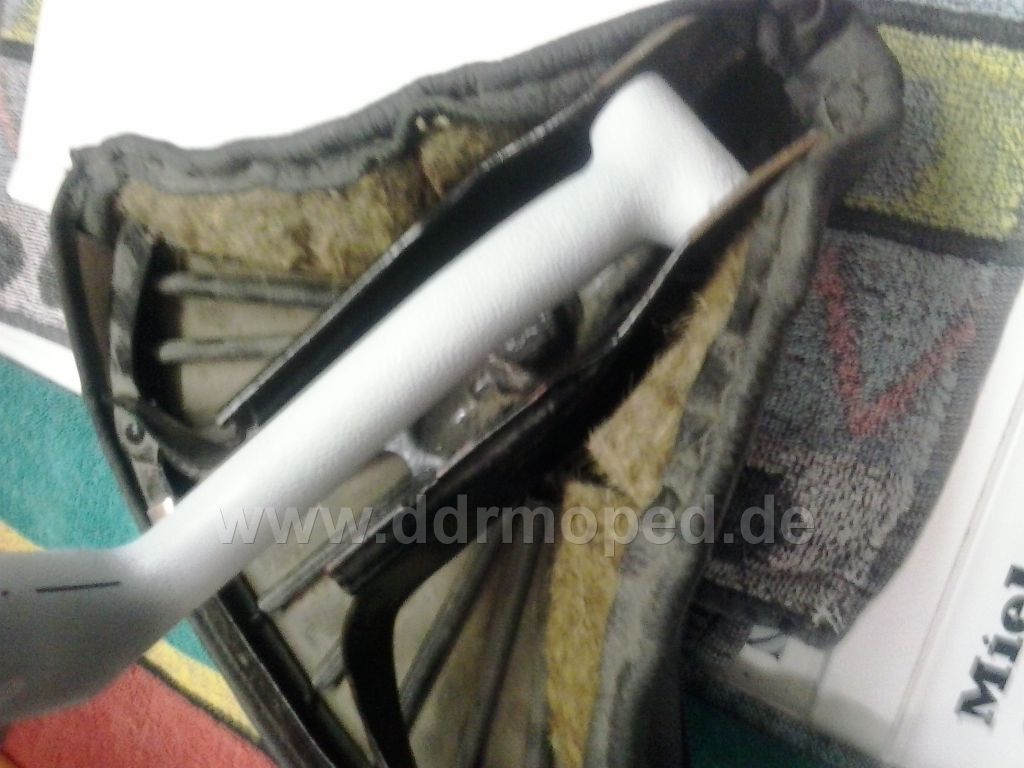

D. Rummel
Geschrieben am: 07.01.2015, 19:46
Beiträge: 215
Löcher an den Seiten schweiße ich zu. Würdet Ihr den Schraubenkopf abflexen oder so lassen. Er diente zur Fixierung der verchromten Feder und ich hoffe das er nicht störend für das Gummielement ist .
Hat wer für mich die großen originalen Sattelnieten + Scheiben?
Viele Grüße, Dieter
D. Rummel
Geschrieben am: 07.01.2015, 19:48
Beiträge: 215
und noch 2 Bilder von der alten Satteldecke
