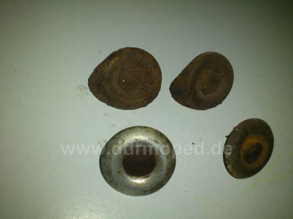

Bild 2
ich finde da hat sich damals schon wer Mühe gegeben, leider ein bisschen zu groß
Viele Grüße, Dieter

QUOTE (D. Rummel @ 07.01.2015, 19:41)
Wolfgang gibt es die Buchen für das Gelenk noch oder muss ich mir welche machen, wenn ja aus was für Material?
Die Buchsen gibt es nicht mehr.
Du musst sie selber drehen; das Material spielt keine Rolle.
Ich habe auch schon folgendes gemacht: In die Bohrung der Sattelstütze eine Buchse aus Hartgewebe mit Untermaß (drehbar), die außen 2/10-tel übersteht und rechts und links zwei Unterlegscheiben beigelegt, bevor die 8mm-Schraube durchgesteckt wird.

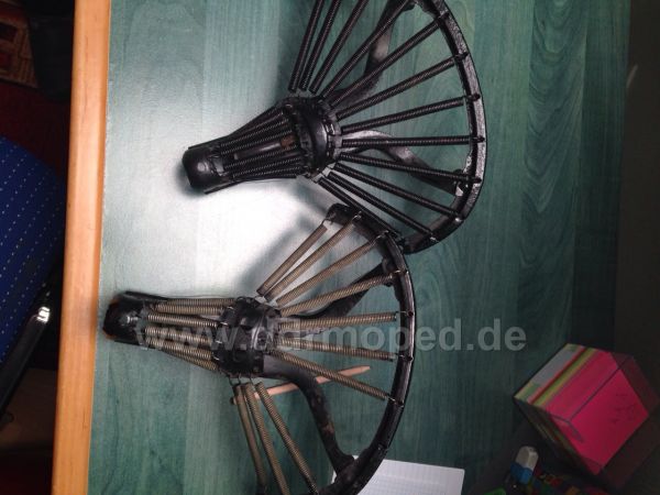

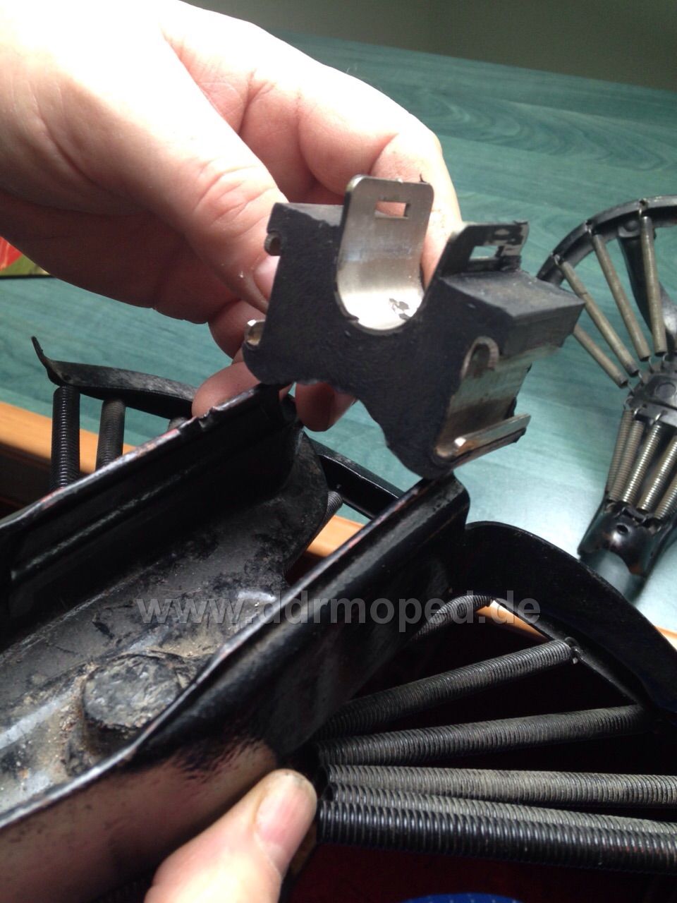

ich habe Riesenprobleme mit meinem Sattelgestell und frage mich ob es Überhaupt eins vom SR1 ist.
Ich habe von Sausewind das Gummielement bekommen. Passt nicht, nicht aufs Sattelgestell, nicht richtig auf die Gelenkstütze
Viele Grüße, Dieter

Bild 2
Viele Grüße, Dieter

Ich habe mir heute ein anderes Sattelgestell geborgt und siehe da es sieht etwas anders aus, Federelement passt
das Teil wo alle Federn befestigt sind ist anders. War dies verzinkt oder schwarz lackiert?
Viele Grüße, Dieter
D. Rummel
Geschrieben am: 10.01.2015, 11:08
Beiträge: 215
Mitgliedsnummer.: 5497
Mitglied seit: 21.05.2012
eins ist fast ein 1cm länger, kann natürlich auch verzogen sein.
