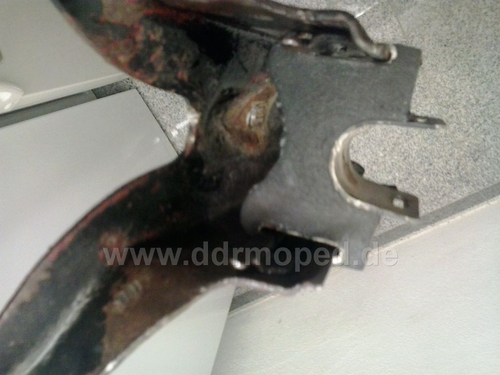

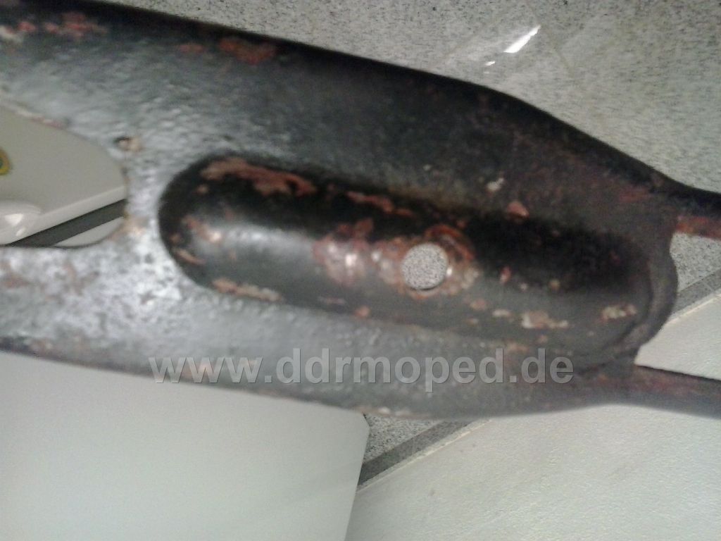

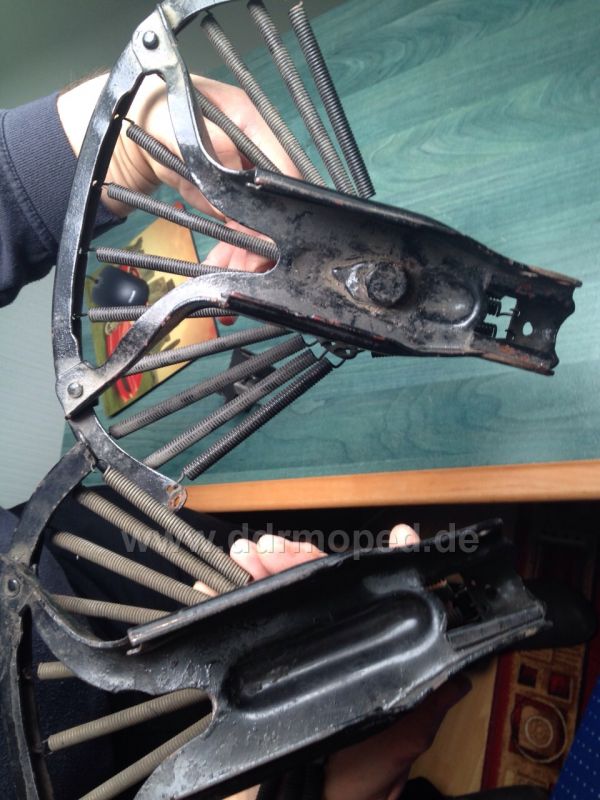

Die Schraube war nachträglich zuur Fixierung der Feder angeschweißt.
Viele Grüße, Dieter
D. Rummel
Geschrieben am: 10.01.2015, 11:11
Beiträge: 215
Mitgliedsnummer.: 5497
Mitglied seit: 21.05.2012
Unterschied 1
Viele Grüße, Dieter
D. Rummel
Geschrieben am: 10.01.2015, 11:12
Beiträge: 215
Unterschied 2
Viele Grüße, Dieter
Wolfgang
Geschrieben am: 10.01.2015, 11:20
Beiträge: 2979
Mitgliedsnummer.: 195
Mitglied seit: 14.01.2006

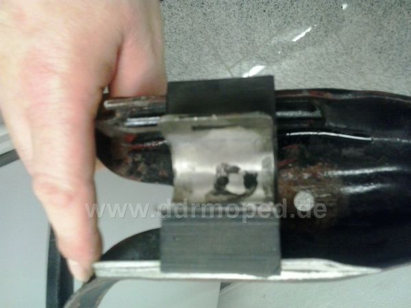

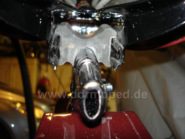

Was ich auf Deinen Fotos nicht erkennen kann: Ist die Führungsschine für das Federelement überhaupt vorhanden?
Ich habe nur ein (schlechtes) Foto von einem anderen Sattel, aber die Führung müsste bei Dir so aussehen:
D. Rummel
Geschrieben am: 10.01.2015, 11:37
Beiträge: 215
Führungsschienen sind 100% gleich aber schwer zu fotografieren
Viele Grüße, Dieter
D. Rummel
Geschrieben am: 10.01.2015, 11:40
Beiträge: 215
ich müsste beid Seiten ca. 2mm aufbiegen, aber oberhalb der Schiene.
Ich kann .noch nicht sagen wie ich dies machen soll
Viele Grüße, Dieter
D. Rummel
  Geschrieben am: 10.01.2015, 11:48
Beiträge: 215
Es kann natürlich durch das einschweissen der Schraube sich alles etwas zusammengezogen haben.
Das neue Gummielement geht auch bei dem anderen Gestell ssehr sehr straff darauf
Viele Grüße, Dieter
Geschrieben am: 10.01.2015, 11:52
Dieter, ich erinnere mich, dass auch bei meinem Sattel damals das Nachbauelement extrem straff reinging.
Ich hab das Führungsteil hinten etwas aufgebogen, sodass das Element "schnäbelt" und dann mit dem Hammer gearbeitet. Ein einfaches Verstellen ist dann natürlich nicht mehr möglich.

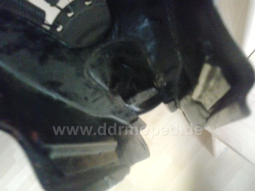

Danke Norbert, ich habe jetzt 2h gearbeitet mit dem Hammer (wollte ich eigentlich nicht-aber es muss sicher manchmal sein)das Federelement passt. Bin zwar noch nicht ganz zufrieden, in der Mitte rutsch es gut, am Anfang habe ich Probleme. Nächste Woche werde ich mich noch mal daran versuchen. Ich bin am überlegen ob ich es verzinken lasse und dann schwarz lackiere. Im Bereich des Federelementes geht die Farbe garantiert ab. Das Federelement ist auf jeden Fall ettwas zu groß im Aus?enbereich und hat nicht den genauen Radius der Sattelstütze.

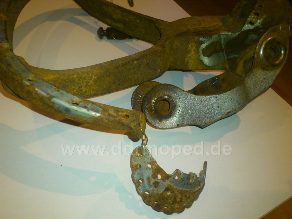

Warum wurden die unterschiedlichen Sattelfederbleche verwendet?
Viele Grüße, Dieter
Rene´
Geschrieben am: 10.01.2015, 15:36
Beiträge: 1603
Mitgliedsnummer.: 5607
Mitglied seit: 21.06.2012
Hi Dieter das Nachbauelement ging bei mir genau so wie bei Norbert schwer rauf und lässt sich per Hand nicht verstellen.2. ist die Federaufnahme (Sattelfedeblech) vom 57er Sattel ist bei mir jedenfalls so.
Rene´

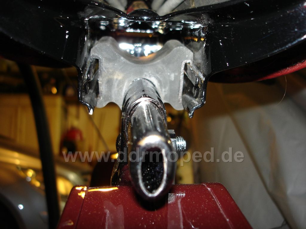

Geschrieben am: 10.01.2015, 15:57
Beiträge: 1603
Hier der 57er Gummiklotzsattel da ist das Blech zu sehen.
D. Rummel
Geschrieben am: 10.01.2015, 16:13
Beiträge: 215
War das Sattelfederblech verzinkt? Die Federn vernickelt?
Wäre das beim Bild Unterschied 1 das richtige.
Ich hätte nicht gedacht, dass ein Sattel solche Probleme macht
Dieter
Viele Grüße, Dieter
