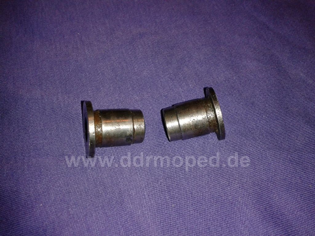

und hier mein Problem, da muss irgend ein Zylinder rein Gummi, Metall?
Viele Grüße, Dieter

Die Buchsen sind für Sattel eins und zwei.
Wenn ich mich richtig erinnere. Bei Sattel drei guckte nichts raus. Da kamen Scheiben noch gegen und dann ins Gestell rein...
Wenn ich mich richtig erinnere...
Wolfgang

Drehe Dir einfach eine Buchse aus Hartgewebe oder ähnlichem.
oder mach es gleich so wie ich auf dem Foto vom 08.01.2015, 10:20 .
Geschrieben am: 18.01.2015, 16:28
Hallo Dieter,
ist schon ein komisch Ding so ein Sattel 3, ich hatte bisher noch keinen auf der Werkbank. ohmy.gif ph34r.gif
Ich würde vorschlagen du machst es so wie Wolfgang geschrieben hat. Mit so einem Drehteil wird es dann funktionieren.
