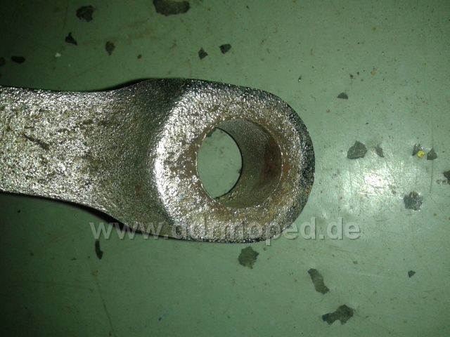

Ich habe neulich diese Pedale gefunden
Von der länge des hebelarms könnte sie vom SR1 stammen aber es fehlt die verzahnung und der Schlitz. Ist das vielleicht eine fehlproduktion ?

Schade ich hab schon gedacht ich halte was ganz besonders in den händen

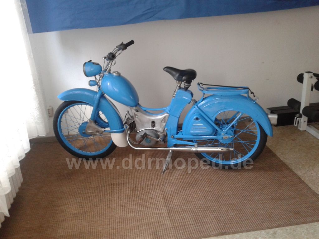

So nach längerer Pause möchte ich wieder über die beiden sr2 von meinem Cousin und mir berichten. Um nicht mit den Teilen der Mopeds durcheinander zu kommen haben wir erst den Sr meines Cousins fertig gestellt. Der Lack ist zwar nicht original aber meinem Cousin gefällt er so.
Der Sattel ist nur für den Übergang, bis mein Cousin einen originalen hat. Ab dem nächsten Wochenende kommen dan Bilder von meinem Sr.

Ich hab eigendlich gehofft ein paar Meinungen zu dem Sr zu bekommen, damit ich meinem Cousin sagen kann was er eventuell noch verbessern könnte. Ich hoffe ein paar Tips zu bekommeb.

Das Spanngummi vom Gepäckträger ist nicht richtig befestigt. Da sollte es fest gemacht sein und nicht am Aufbockgriff.
Aber wieso habt ihr denn die Speichen auch noch Blau gemacht. Sieht nicht so schön aus.

Was willst Du denn noch für Tipps bekommen?
Scheinwerfer, Hupe, Naben und der Getriebedeckel gehören nicht in "Wagenfarbe".

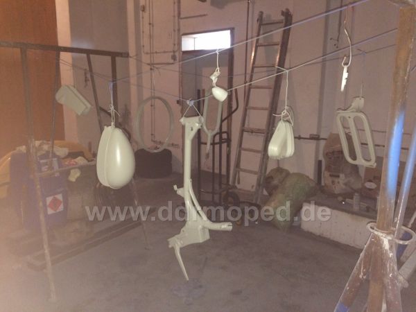

Ja ihr habt vollkommen recht ich wollte halt nur kurz darüber berichten rolleyes.gif (ist ja schließlich ein Thema über meinen Sr wink.gif
Also kommt jetzt nur noch mein sr hier vor.

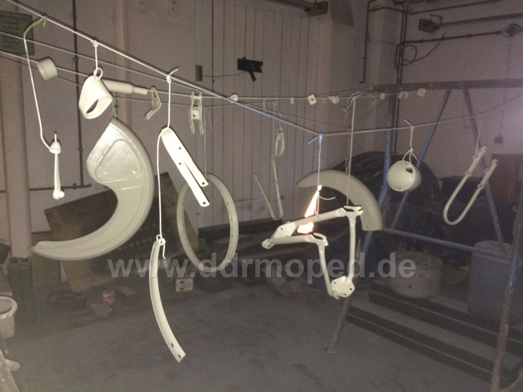

So alle Teile sind fertig grundiert. Am Wochenende kommt dann noch Lack drauf , aber halt so wie es original auch war.

Die Helligkeit der Bilder ist leider nicht so gut, aber ich denke man sieht alles.
