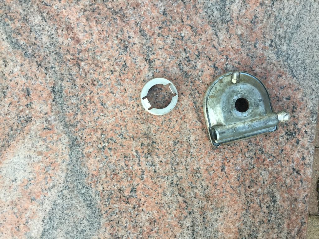

Und wieder ein Frage.
Ich habe diesen Tachoantrieb, 26 Zoll. Wie rum gehört er an das Rad? Tachowelle nach unten ?
Viele Grüße, Dieter
Geschrieben am: 27.08.2017, 18:47
Nein Dieter, nach oben. Dafür brauchst du aber die kurze Tachowelle
D. Rummel
Geschrieben am: 27.08.2017, 18:48
Beiträge: 215
Mitgliedsnummer.: 5497
Mitglied seit: 21.05.2012
Kann ich diese Mitnehmerblech vom 23 Zoll Tachoantrieb verwenden? Geht es überhaupt an die Halbnabe?
Viele Grüße, Dieter
Geschrieben am: 27.08.2017, 18:52
Das passt bei der Halbnabe nicht! Außerdem hat der SR 1 26" Räder.
Es gab als Ersatzteil diesen Antrieb in der neuen Ausführung auch für 26" mit einem speziellen Mitnehmerblech.
D. Rummel
Geschrieben am: 27.08.2017, 19:47
Beiträge: 215
Den Tachoantrieb den ich am SR1 habe ist ein 26ziger, hat nur kein Mitnehmerblech. Den ich im zweiten Bild habe ist ein 23ziger, der Tachowellenanschluss ist auch auf der gespiegelten Seite. Ich dachte die Mitnehmerbleche sind gleich und ich kann das vom SR2 nehmen
Viele Grüße, Dieter

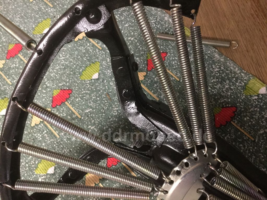

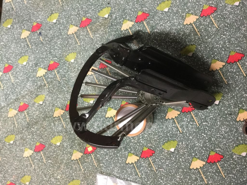

Ich bin gerade am Zusammenbau des Sattels.
Viele Grüße, Dieter
D. Rummel
Geschrieben am: 27.11.2017, 19:15
Beiträge: 215
Was man sich da für Arbeit gemacht hat, Blechstreifen geschnitten, genietet und geschweißt
Aber er passt ideal zu meinen SR1
Viele Grüße, Dieter
D. Rummel
Geschrieben am: 27.11.2017, 19:21
Beiträge: 215
Mir fehlt so eine Scheibe für die Satteldecke (rechts im Bild). Kann mir da jemand helfen?
Waren die verchromt oder verzinkt?
