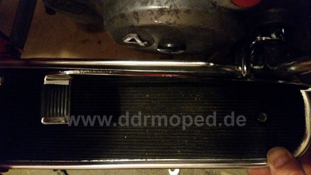

Hallo zusammen,
ich bin in den letzten Zügen meines Schwalbe Aufbaus (Kr51/2E) und stehe gerade vor einem blöden Detailproblem: Ich bekomme den Motortunnel nicht drauf mad.gif
Auf der rechten Seite geht das Gummi vom Tunnel schön stramm zwischen Trittbrett und Motor rein, da sieht alles super aus.
Auf der linken Seite jedoch ist einfach zu wenig Platz. Ich habe testweise mal das Trittbrett an der hinteren Schraube gelöst und mal so verschoben, dass ähnliche Verhältnisse herschen wie rechts. Dafür musste ich das Trittbrett ca 0,5-1cm nach außen versetzen.
Hat jemand eine Idee woran das liegen könnte bzw. wie man ohne Pfusch Abhilfe schaffen kann?

Na du baust die Abdeckung drauf und machst Fotos.
Und dann mach von links, von rechts und von Oben ein Foto ohne Motortunnelabdeckung.
Und von der Abdeckung selbst mach bitte auch Fotos.
Ansonsten, gute Besserung.

Ich vermute mal es liegt an den Haltewinkeln für den Heckpanzer, wenn die zu weit nach Außen gebogen sind dann passt der Tunnel nicht mehr.
mfg Jan
