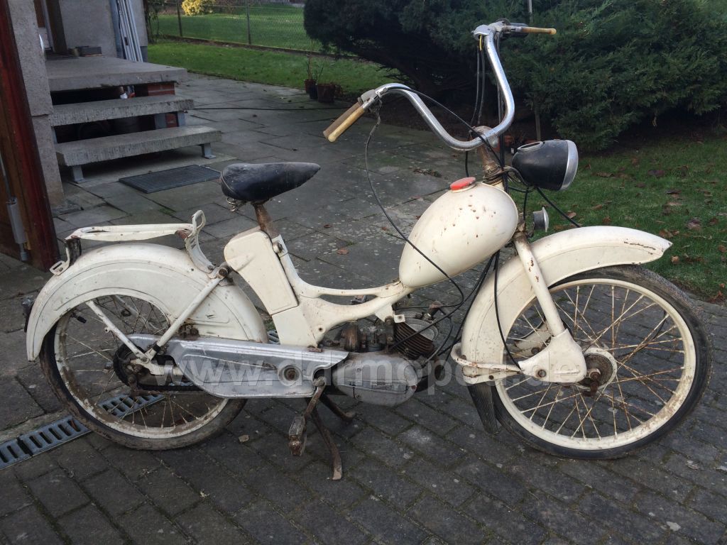

Ich habe meinen SR2 den ich mir vor 20 Jahren besorgt und auch wieder vergessen habe aus der Dunkelheit befreit. Und ich musste feststellen das der Vorgänger damit nicht sorgsam umgegangen ist (so nach dem Motto Hauptsache fährt)
Dieses Modell ist ein SR2 mit Stahlrohrständer und die Ständeraufnahme ist Schrott. Ich will Ihn neu aufbauen und brauche einen neuen Rahmen. Meine Frage ist paßt der Rahmen mit Aluständer zu dem Rest ?

Hallo Peter
ich denke mal es dein Name.
Also den Essi ist ganz schön verbastelt.
Leg ihn erst mal auseinander.
Sattel falsch
Hupe falsch
und warscheinlich noch einiges mehr.

Irgendwie wird schon alles passen. Grundsätzlich ist ein Frankensteinaufbau beim SR 2 möglich. Ob es dann zum Baujahr passt und original ist, ist eine andere Frage.

Es ist durchaus möglich verschiedene Entwicklungsstufen des SR 2 und des SR 2E untereinander zu kombinieren.
Falls du unbedingt einen Rahmen mit der Ständeraufnahme für den Alu-Ständer verwenden willst musst du allerdings darauf achten, dass dieser auch die richtige Aufnahme für den Hinterrahmen hat. Ansonsten benötigst du dann auch noch einen passenden Hinterrahmen der letzten Bauausführung.

Zerlegt hab ich ihn schon und ich weiß dass da sehr viel auf mich zukommt.
Ich hatte das Gefühl als ob die Kette keine Mopedkette war sondern eine von der Kettensäge, denn sie wollte sich wohl durch den Rahmen arbeiten. Foto folgt
