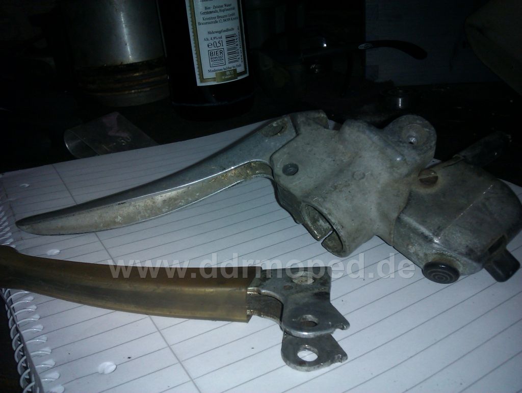

Hi Leute,
ich habe vor langer Zeit ein Kupplungamatur für die Vogelserie (angeblich Schwalbe) erworben. Da ich noch so lustige Hebel mit Kunststoffüberzieher habe, sollten diese an die Amatur kommen. Nur passen die da nich ran.
Vom Kr50 ist die Amatur nicht, der hat ja Handschaltung, von den frühen Kr51 kann es auch nicht sein, waren ja auch mit Handschaltung. Vom Star ist es auch nicht.
Hab nen paar Bilder gemacht. Vielleict ist es auch von MZ. Bin iwie ratlos.

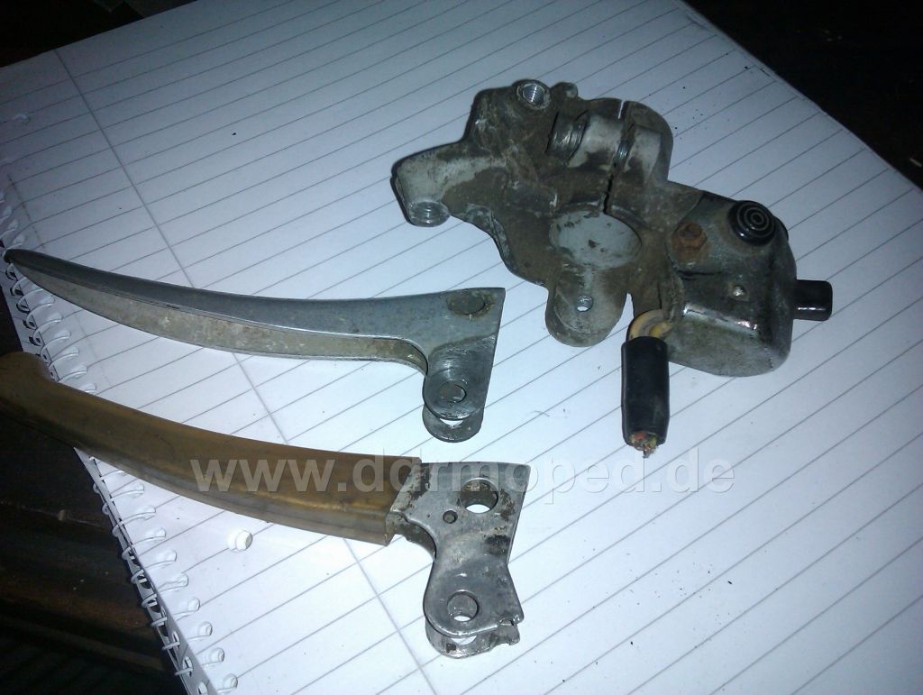

Hier mal mit demontierten Kupplungshebel. Unterschied ist deutlich sichtbar.

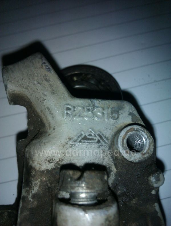

Und nochmal eine Nahaufnahme von der Seriennummer

Es ist auf jeden Fall Vogelserie.
Dem Hebel nach würde ich sagen erste Ausführung, 64er Star z.B.

Ok, das ist ja schon mal was. Das Problem ist halt, dass ich auf der Gasgriffseite eine Amatur habe, welche die Hebel mit Kunststoffüberzug aufnimmt und auf der rechten Seite wäre halt dieser. Sieht aber halt iwie doof aus.

Deine Kupplungs-Armatur stammt wohl von Schwalbe oder Star aus Baujahr 64/65. Dein Hebel mit dem Überzieher ist ein Kupplungshebel vom Spatz.
Wenn du dort mit einer Feile etwas wegfeilst (rot markiert), dann passt dieser Kupplungshebel auch an deine Armatur.
Deinen alten Hebel ohne Überzieher kannste im Fohmarkt verkaufen oder ihn dort gegen irgendwelche anderen Teile tauschen. Sowas wird nämlich von manchem für Neuaufbauten originaler 64'er und 65'er Schwalben gesucht.

Hey Unholdiger, die Armatur kann auf keinen Fall von ner 64er Schwalbe sein, denn diese gabs nur mit Handschaltung. wink.gif Früher Star passt schon.

Ganz richtig. Die Armatur ist entweder von einem Star Bj.64-65 oder von einer 65er Fußschaltungsschwalbe, denn nur die hatten die kurzen Aluhebel.
Die Aluhebel der Handschaltung waren zwar auch kurz, aber sahen anders aus. Und der Hebel passt auch nicht an der Handschaltarmatur.

ich habe einen 66er Star mit diesem Griff also erweitere ich das Datum mal auf 64 bis 66. Mit Einführung des SR4-3 kam dann der breite Lenker auch an Schwalbe und Star.

meine beiden 66er Fußschaltungs-Schwalben haben auch diese Armatur und Hebelform.

Halten wir einfach mal fest, dass die Armatur zwischen 65-66 ehemals von einem Star oder Schwalbe stammen.
Bevor ich hier an den Teile spanenden Bearbeitungstechniken walten lasse, schaue ich am Samstag mal auf der OLDTEMA in Erfurt, ob ich vielleicht noch eine passende Gasgriffamatur mit selbigen Hebeln von der vorran gezeigten Kupplungsamatur, bekommen kann.
Ansonsten wird der Hebel mit Kunststoffüberzug angepasst.
