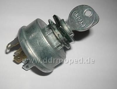

Hatte an sowas gedacht

Bleibt nur noch die Frage - Wieviel Steckplätze brauche ich ??
3 Stellungen (aus,an,Licht) sollten ausreichen .
schwalbe rider
Geschrieben am: 18.01.2015, 22:47
Beiträge: 3307
Mitgliedsnummer.: 1859
Mitglied seit: 01.02.2009
Es sollte nur bein "Aus" stellen schließen. Sonst geht es nicht.
Knall dir nen Schalter unter den Sitz und gut. Soein Zündschloss umzurüsten ist schon etwas mehr Arbeit als es im ersten Moment scheind. Du brauchst nicht nur für Licht einen Steckplatz sondern die Batterie muss auch abgeschalten werden. Sonst ist sie leer.
