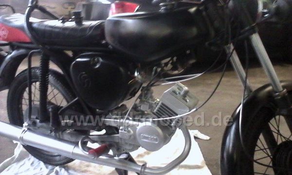

Habe 50ccm 4 Kanal Leistungsgesteigert und wollte fragen ob sich das lohnt diesen Umbau durchzuführen. Bringt es an Leistung oder sonstiges?

Hallo
50er 4Kanal von langtuning? Wie alt ist der 15jahre?
Oder anderen tuner? Wenn anderer? Welcher vergaserdurchmesser und welche hauptdüse wird verwendet? D=20cm od. 19cm ; HD 110 oder 105?
Wenn du versuchsen möchtest das system ordentlich abzustimmen und die angegebene leistung erreicht werden soll, kommst um den umbau nicht drum herum.
Du bekommst das auch so zum laufen nur fehlen dann 10-25% der teuer erkauften ps Leistung.
Beispiel.
Der 50er liefert mit 110er hd 12ps am motor perfekt abgestimmt.
Dann wirst mit kleinerem luftfilterumbau (nur luftfilterpatrone komplett leer machen strumpfhose drum und das blech nicht nach LT sondern anstatt der 5 kleinen org. 1 grosses aber so das der org.luffiring verwendet werden kann + das 4×3cm loch im herzkasten) höchsten die 95er oder 100er hd abgestimmt bekommen und dir geht die Leistung flöten. Ich schätze höchstens noch 8-9 ps währen drin
stay tuned - mfg m@ngo

ALSO FÜR ALLE:
Mein 50ccm Zylinder ist ein stino bloß mit 2 zusätzlichen kanälen, sprich 4Kanäler mit bearbeiteten Steuerzeiten.
Er hat glaube 6-7 Ps. 80er HD 16N1-11. Auspuff ist Original.
Ich habe einen 19N1-11 rumliegen und HD Größen 100-115, also wenn ihr sagt der Umbau lohnt sich wär der Rest kein Problem!

Meine persönliche Meinung zu deinem Problem.
Nimm den zyljnder, schweisse nen henkel dran und wirf ihn übern jordan,
DENN / WEIL :
wenn dir jemand einen 4 kanal zylinder mit 6-7ps leistung verkauft, dann hat derjenige keine ahnung was er da tut.
Er friemt dir aufwendig 2 zusätzliche Kanäle in die kleine laufbuchse, ist aber nicht in der lage die steuerzeiten dementsprechend zu bearbeiten.
Ich behaupte das, weil man aus nem 2 kanaler mit steuerzeiten Bearbeitung lovker 8-9 ps raus holen kann, bevor man sich die arbeit macht 2 weitere überströmer da rein zu fummeln.
Daher lass dir gesagt sein, das auch mit dem 19er vergaser und erweitertem luftfilterumbau keine 10ps zu Stande kommen werden!!!
m@ngo
Geschrieben am: 21.01.2015, 20:18
Beiträge: 1457
Mitgliedsnummer.: 7560
Mitglied seit: 05.08.2014
wenn du nun den zylinder nicht verwerfen willst, dann solltest versuchen einfach nur das machbarste rauszuholen. Dazu ist der komplett ofdene luftfilterumbau nicht notwendig. Bei einer 80er hd mit 16er vergaser sollte es genügen 3 - 4 m12 zusätzlich Löcher anstatt einem Loch mit 3x4cm in den luffikasten zu bohren. Die org. luftfilterpatrone machst du leer und eine feinstrumpfhose darum. Die halteklammer musst du entsprechend umbiegrn damit der spass wieder festhält.
Das luftfilterblech besitzt hjnterm luftfilter 5 Löcher. Da machst du ein grosses draus. Luftfilter imbau abgeschlossen.
Deinen vergaser bestimmst du nach einlassgrösse am zylinder.
besitzt er einen 19er nimmst deinen 19er vergaser her. Du kannst natürlich auch den 16er zum ausprobieren her nehmen. Beim 19er ändert sich nur die drehzahl.
wenn 16er einlass dann 16er vergaser.
Vergaser baust du ebenfalls nach LT um. 25er spritteinlassdüse rein.
Einen 215er Düsenstock. 09er nadel und Blättchen. Bitte alles neu verbauen!
Schwimmer einstellen nach LT. Am besten auch gleich neu.
besorge dir gleich die Hauptdüsen 85 90 95 und 100 mit.
Auspuff umbauen nach LT. Ich empfehle dir AOA2.
Dazu benötigst du einen anderen krümmer von LT.
die Tüte und endschalldämpfer kannst selbst umbauen.
Also kannst gleich alles bestellen was du zum vergaserumbau benötigst.
Wenn du es jetzt noch schaffst das luftgemisch dementsprechend einzustellen, kannst du beginnen dich mit verschiedenen HD grössen an die feinabstimmung zu machen. Immer nächstgrößere Düse ausprobieren.
danach na LT abstimmanleitung vorgehen.
mach was draus
