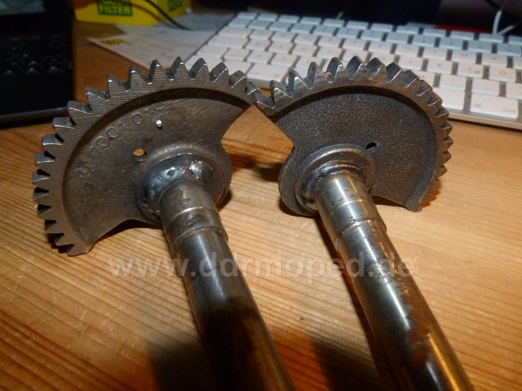

kann mir jemand sagen ob das billige Nachbau Teile oder DDR Ware ist.

Also die sind mit Sicherheit original, denn Nachbaukickstarterwellen sind nie so angerostet und man sieht auch den Unterschied, wenn man einen Nachbau neben ein Original legt.

Wobei ich die Schweißnaht links ja etwas fragwürdig finde.

Da war wohl der Lehrling am Werk oder der Schweißer war noch etwas verkatert. laugh.gif
Also für mich ist die Naht nicht ungewöhnlich für damals. Hab schon schlechtere gesehen.

Es ist immer eine Frage der Vor- und Nachbehandlung, sowie des verarbeiteten Materials . Ich habe bisher nichts schlechtes über die Nachbau-Kickstarterwellen gehört . wink.gif

Die linke Welle ist wahrscheinlich nach der Wende mit einem Schutzgasschweissgerät aus Einzelteilen zusammengesetzt worden, oder, was ich auch schon gesehen habe, das Zahnrad wurde nachträglich auf der Welle versetzt, um aus einer Sperber- eine Star- Welle zu machen (und umgekehrt).

Das stimmt Alex und die Kickstarterwelle aus neuer Produktion sind auch nicht schlecht. Habe Sie auch schon verbaut.
Und Frank könnte recht haben. Aber wurden die Wellen nicht immer aus Einzelteilen gefertigt? Also Welle und Zahnrad waren doch immer Einzelteile, die dann miteinander verschweißt wurden.

Welle und Zahnrad sind in letzter Zeit öfterns mal einzeln aufgetaucht ...

Das stimmt, hatte mir aber auch mal paar Segmente zugelegt um defekte Wellen mit Feinverzahnung retten zu können. Eine Welle wurde so auch erhalten.
