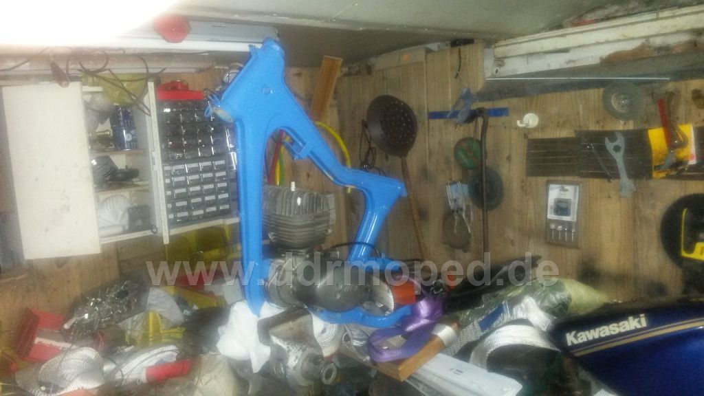

Habe gestern den MM 150/3 Motor auf die Es angepasst.
Das ist nicht der Rahmen meiner Neuanschaffung.
Ich baue von hier aus den 125 ccm Satz drauf.Ich habe jmd gefunden,der mir eunen Bvf 22 gegen meinen Bvf 24 gibt.
Tank habe ich im anderen Forum von Privat erhalten.
Der MM 3 Motor müsste doch mit 1:50 laufen ,auch wenn ich den Zylinder euner Es nehme? .
Gruss,Mig

Der blaue Rahmen mit dem eingebauten blauen Rahmen soll eine Es 150/1 Trophy werden.Da bin ich schon seit 5 Jahren dran und habe immernoch nicht alles zusammen.
