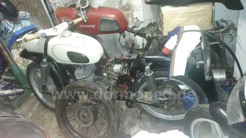

Geschrieben am: 18.07.2015, 06:36
Beiträge: 901
Mitgliedsnummer.: 6152
Mitglied seit: 25.01.2013
Das ist zur Zeit Stand der Dinge. Habe noch ein intaktes Vorderrad einer Es 150 1 gefunden.
Gruss,Mig
