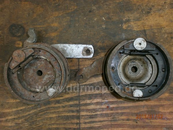

hier das zweite:
Andreas51
Geschrieben am: 23.01.2015, 17:19
Beiträge: 372
Mitgliedsnummer.: 5164
Mitglied seit: 02.02.2012
Die Frage ist, paßt das vordere Bremsschild mit dem Zug nach oben zur Rahmennummer? Ich glaube es gab mal einen Beitrag, kann aber leider nichts mehr finden. Vielleich weiß da jemand etwas drüber.
Sollte das jetz die Themenüberschrift sprengen, so könnte evtl. ein Moderator diese ändern in Frage zu Schutzblech SR1 und anderen SR1-Teilen?
Viele Grüße
Andreas
pneubusiness
Geschrieben am: 23.01.2015, 18:08
Beiträge: 6871
Mitgliedsnummer.: 1854
Mitglied seit: 30.01.2009
Für die rechte Platte ist er zu jung.
MfG Tino
Man(n) lernt nie aus ...
SR1 Bj. 55 maron (original)
Husqvarna WR240 Bj. 83 weiß
Geschrieben am: 24.01.2015, 02:55
Was sagt denn Wolfgang (SR Wolf) dazu? Seiner war damals komplett orginal und soweit ich mich erinner alles dran.
SRWolf
Geschrieben am: 24.01.2015, 08:29
Beiträge: 645
Mitgliedsnummer.: 5146
Mitglied seit: 24.01.2012
MfG Wolfgang
Übe dich in den Dingen an denen du verzweifelst. (Markus Aurelius)
SR1 1956
SR2E 1963
Andreas51
Geschrieben am: 24.01.2015, 08:51
Beiträge: 372
QUOTE (SRWolf @ 24.01.2015, 09:29)
Danke für die Info! Dann wird diese Version eingebaut.
Andreas
pneubusiness
Geschrieben am: 24.01.2015, 09:23
Beiträge: 6871
Aber es stimmt natürlich, hab vergessen vorher in die Liste zu schauen.
MfG Tino

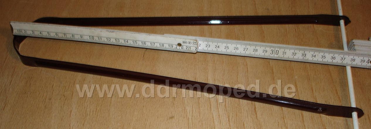

QUOTE (Andreas51 @ 23.01.2015, 12:31)
Die Halterung war auch mehrfach gebrochen. Ich hatte diese anhand der noch halbwegs sichtbaren Bruchkanten verschweißt und somit hatten sich bei mir diese 380mm ergeben.
Hier noch ein Bild von einer originalen, noch nie verbauten SR1-Hinterrad-Schutzblechstrebe zum Thema 380mm oder 350mm.
Andreas51
Geschrieben am: 25.01.2015, 18:32
Beiträge: 372
QUOTE (Wolfgang @ 25.01.2015, 16:48)
Danke Wolfgang, für den "Bildbeweis". Dann stimmt es bei meiner Halterung auch und es bleibt so.
Andreas
Geschrieben am: 26.01.2015, 07:09
Moin jungs,
ich habe gestern auch gemessen: 380mm! wink.gif
SRWolf
Geschrieben am: 26.01.2015, 07:49
Beiträge: 645
Ich hab an der falschen Stelle gemessen, nur bis zu Schutzblechkante ph34r.gif
MfG Wolfgang
SR1 1956
SR2E 1963
