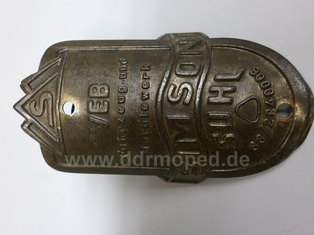

ich melde mich mal wieder zum Aufbau meines SR1. Nachdem es beim Lackierer sehr lange gedauert hat, geht es endlich ans montieren. Hier kam bei mir gestern zum Firmenschild eine Frage auf. Nach der ersten vorsichtigen Reinigung mit Bürste und Seife zeigten sich messingfarbene Stellen. Das Schild ist magnetisch. Weis jemand etwas über den Schichtenaufbau? Stahl-Messing-Kupfer und die Kupferschicht ist abgewittert?

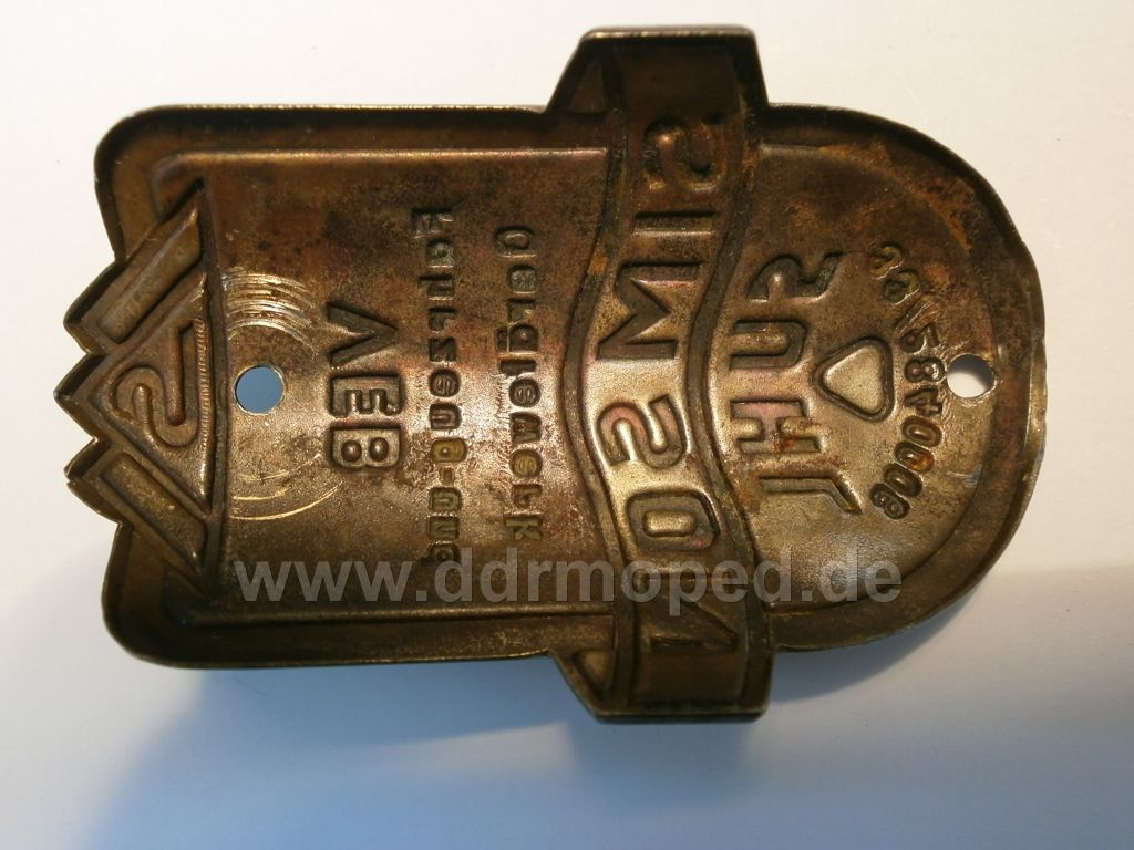

Rückseite:

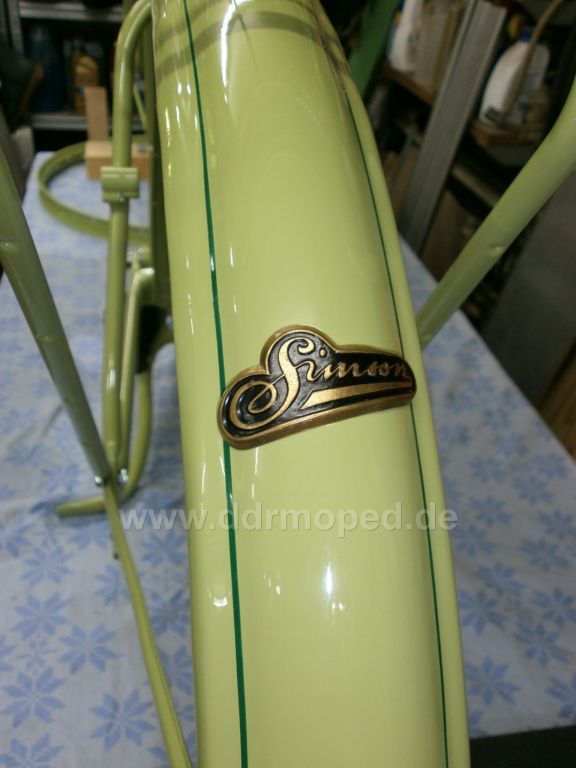

Oder gab es auch Firmenschilder vermessingt wie das Simson-Zeichen auf dem hinteren Schutzblech? Eine Güteklasse 1 oder 2 ist auch nicht eingeprägt.

Die Steuerkopfschilder und auch die Schutzblechschilder waren aus Stahlblech, verkupfert oder "vermessingt", evtl. auch vorher verkupfert, sodass über die Jahre und durch das Putzen die unterschiedlichsten Farbschattierungen auftreten können.
(Vermessingen war und ist ein komplizierter Prozess, da ja Messing eine Legierung aus Kupfer und Zink ist)
Zu den Gütezeichen:
Die meisten SR1-Steuerkopfschilder, die ich gesehen habe, trugen das Gütezeichen "1" (=Weltstand). Es wurde vom Amt für Standardisierung und Messwesen (ASMW) auf Antrag erteilt und galt für ein Jahr. Wenn danach noch keine Neuerteilung vorlag, konnte in der Zwischenzeit das leere Dreieck
(Überwachungszeichen des ASMW) angebracht werden. Entscheidend war beim SR1 sowieso das Typenschild, das am Rahmen angebracht ist.

Hallo Wolfgang,
danke für Deine Erklärungen. Dann werde ich es weiter polieren in Richtung Messing-Glanz, das paßt wohl am besten zum neuen Lack.
Andreas
Geschrieben am: 03.08.2015, 12:32
Hallo Andreas,
zur Oberflächengüte der Schilder am Steuerkopf und/oder hinten auf dem Schutzblech gab es hier in verschiedenen Themen umfangreiche Diskussionen. huh.gif wink.gif
Ich für meinen Teil schließe Messing aus. Meiner Auffassung nach waren beim Einser die Schilder verkupfert mit einer Deckschicht aus Nickel. Da Nickel nicht umweltstabil genug ist (siehe auch Beitrag von Wolfgang), schielt nach vielen Jahren zwangsläufig das Kupfer durch. Daher habe ich meine Schilder verkupfern und vernickeln lassen.
