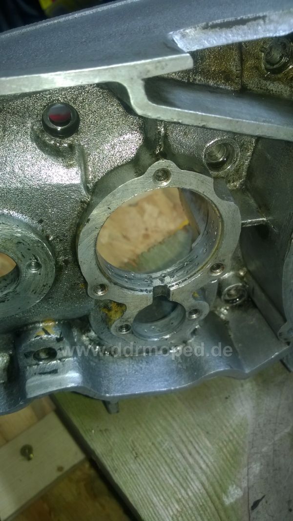

Moin,
hier mal das Ergebnis nachdem trennen des Triebwerks. Hier hat schon jemand versucht durch auskörnen des Lagersitzes der ganzen Sache zusätzlichen Halt zu verschaffen.
Ostbock-Sympathisant
Geschrieben am: 03.02.2015, 20:01
Beiträge: 199
Mitgliedsnummer.: 4957
Mitglied seit: 25.10.2011
Oh, oh, derlei Verstümmelung sehe ich erstmalig. Warum hat der Vorgänger denn das weiche Material angerauht??? Andersrum hätte er mehr Erfolg gehabt.
Kleb das neue Lager ein und gut is.
