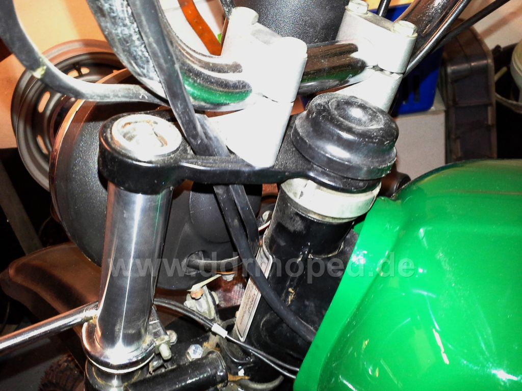

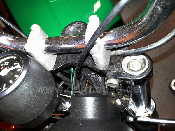

Ein Freund hat eine Simmi zum Fertigstellen da stehen...
Da fiel mir die obere Gabelbrücke auf. Soein Tuning-Aluding scheint es schon mal nicht zu sein.
Es Handelt sich um eine Enduro. Gab es sowas vielleicht Original (Auch wenn ich es mir kaum Vorstellen kann...)?

Also Original so?

Ja.
Dient zur Stabilisierung der Telegabel bei den Modellen wo das Plastik Schutzblech verbaut ist.

Ich habe die auch verbaut. Aber etwas anders. Ich habe diese Scheiben drüber und keine Schraube drin. Bei mir war das Gewinde im Alu kaputt und ich zu geizig neue zu besorgen. Schraube durch die obere Federaufnahme und fertig.
Die sind auch so stabiler die Endurogabelbrücken. Optisch ist das auch nicht so schlimm.
