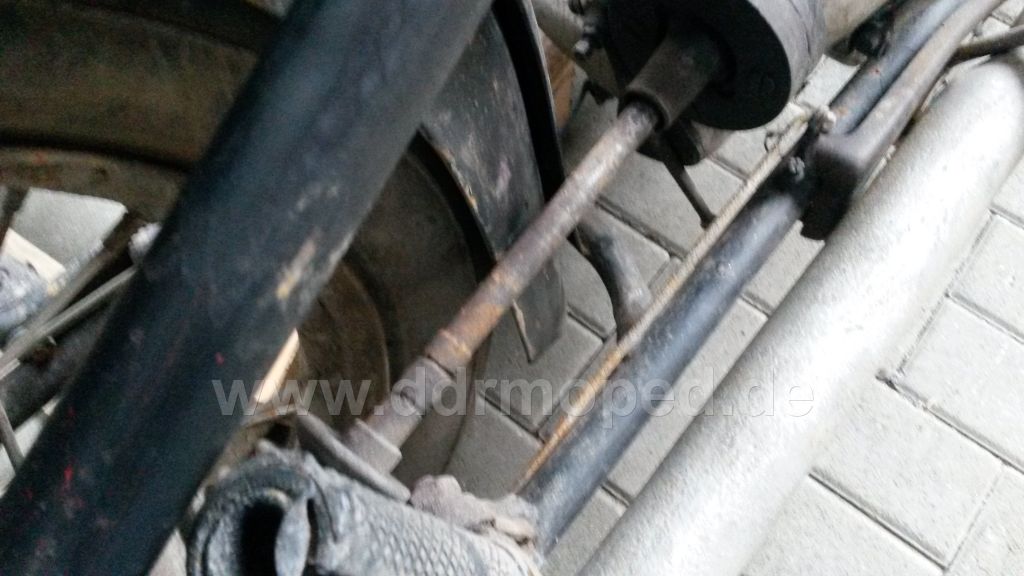

Und warum liegt eigentlich die Kardanwelle am Schutzblech an? Ich poste mal ein paar Bilder.

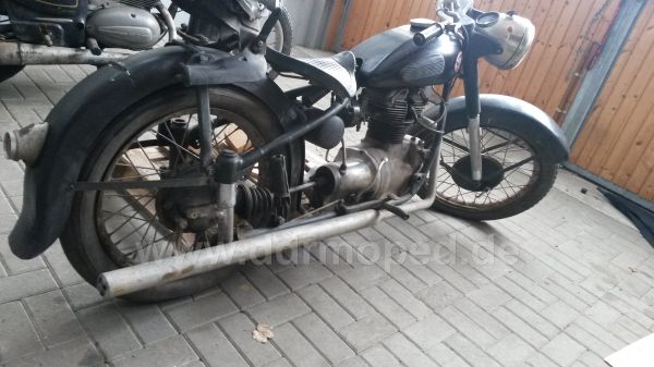

Und noch ein Bild:

Weil Dein Schutzblech nicht orignal zur AWO gehört. Da wäre an der Stelle eine sehr auffällige Ausbuchtung, die hier fehlt. Ansonsten ist das Teil ziemlich verbastelt. Da weiß man nicht, wo man anfangen soll mit aufzählen. Kaufe Dir dem Werner sein AWO-Buch und Du wirst schlauer.
Gruß, Sven

Hallo, ist das ein Ostrückkehrer, wegen der russischen Satteldecke?

Es ist ein Touren- Rahmen, umgeschlagen auf Sport. Umgebaut wurde der Rahmen nicht. Hat Dein Onkel noch Papiere zum Fahrzeug? Ev. lässt sich so klären, wie die Nummer in den Rahmen gekommen ist.
Ohne den Bezug zu Deiner Familie hätte ich auch auf einen Rückkehrer getippt. Das Fahrzeug ist sehr verbaut, vieles scheint sehr imrovisiert und "russisch" gemacht. Und dann diese Satteldecken und Kniekissen.

Das Ding sieht 100%ig aus wie ein Rückkehrer. Schutzblech hinten, Rücklciht, Satteldeck, Vergaser Auspuff;Lenkerhalter,Luftfilter........ Also von Fremdfabrikaten. Und neine es sind keine Urawo Halter. Sind von der Isch oder wie das Russenteil auch immer heißt.
