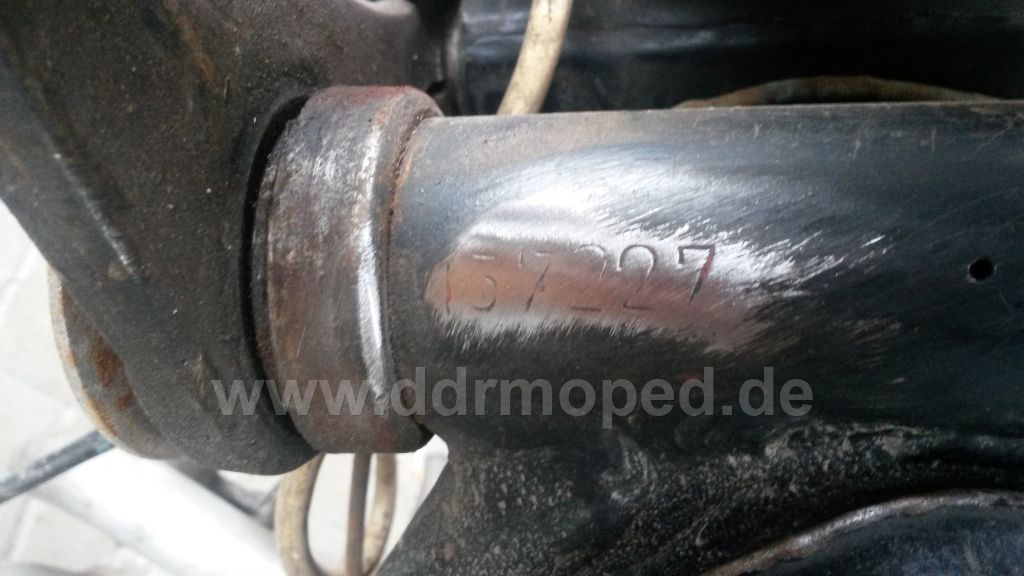

Gut, vielleicht ist's doch 'ne 3. Kann ja aber auch nicht sein.

Die Nummern sind doch eigentlich eingerahmt. Das sieht alles sehr seltsam aus.Ich denke die originale Nummer wurde weggeschliffen und ne neue rein geschlagen.Was hat dein Rahmen denn für baujahrstypische Eigenheiten.

Es ist ein später Rahmen. Aber so eine hohe Rahmennummer gab es bei der Touren nie. Bis ca. 124.000 dürften die original gegangen sein.
Die Variante mit einem Schlachtrahmen erscheint mir hier auch die beste zu sein.
Der Rest bleibt aber ein Groschengrab. Sehr viele Details sind falsch. Die Aufnahme für den Sitz vorn sieht z. B. auch aus wie umgeschweißt. Der Antrieb wird auch nicht mehr neuwertig sein. Usw. usw.
Bei einer AWO ist es immer besser, beim Kauf etwas tiefer in die Tasche zu greifen. Billig wird hier schnell sehr teuer. Und immer Hände weg von Reimporten aus osteuropäischen Ländern. In solchen Fahrzeugen sind auch schon Holzkolben aufgetaucht.

Die Nummer ist doch auch noch an der verkehrten Stelle.Die müsste doch an der oberen Steuerschale sein.Kuck mal dort, vllt. ist noch was zu erkennen.

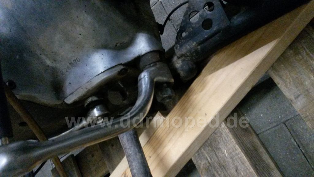

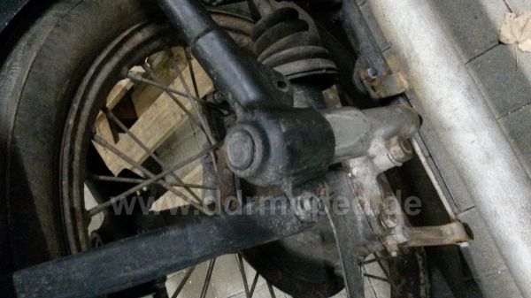

Also: Fotos von der Hinterradabdeckung hab ich.
Welcher Kickstarteranschlag? Außen am Rahmen? Da ist nix.
Welches Lenkradschloss?
Wo messe ich die Rahmenbreite?

Sorry, ich meinte von der Hinterradfederung...

Kickstarteranschlag ist da, am Rahmen.(die kleine Hülse unterm Kicker.)Lenkradschloss müsste am Steuerkopf sein.Bei den früheren Baujahren fehlt es. Abdeckungen von der Hirafe fehlen auch.(sind eigentlich aus Alu)Die bei deiner sind Eigenbau. Bis Bj. 55 ? sind auch keine dran. Dann sind Regenrinnenfelgen drauf. Der Rahmen wird Baujahr 55 oder früher sein.Was für ein Kardan ist drin.S3 oder S2,5.Dass würde das Baujahr noch etwas eingrenzen.
Gruß Toralf
essifreak
Geschrieben am: 28.01.2015, 22:45
Beiträge: 5090
Mitgliedsnummer.: 2391
Mitglied seit: 25.06.2009
Na das wird wohl ein breiter Rahmen sein, wenn ein 2,5er Kardan drin wäre, müsste es den Rahmen zusammengezogen haben und in einen schmalen Rahmen passt im Normalfall auch kein normales Getriebe rein, sondern nur das Hackergetriebe.
Man misst den Rahmen von Augenmitte zu Augenmitte der Hinterfederabdeckung wink.gif

Kleines Update:
◆ Motornummer: 87194
◆ Getriebenummer: 226073
Wo müsste die Kardannumner zu finden sein?
essifreak
Geschrieben am: 29.01.2015, 01:00
Beiträge: 5090
aufm Kardanhals oben drauf

Chris77
Geschrieben am: 29.01.2015, 07:29
Beiträge: 17
Mitgliedsnummer.: 7915
Mitglied seit: 27.01.2015
Schade, da ist gerade nichts mehr lesbar.
