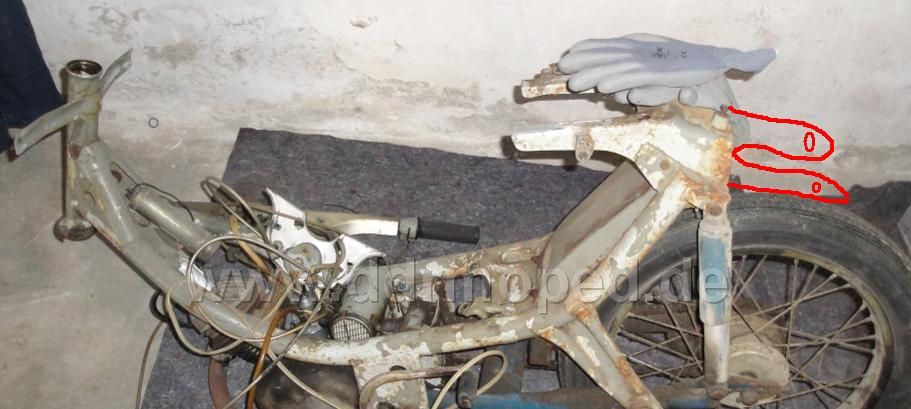

ich möchte heut mal mein Projekt vorstellen.
Habe die KR50 in diesem zustand gekauft:
Da ich mit der KR50 leider wenig Erfahrungen hatte konnte ich folgende Mängel erst beim weiteren zerlegen feststellen:
1. Rücklicht ist vom SL1
2. es fehlte der Tachoantrieb (habe ich bereits organisiert)
3. es fehlen die Schieber am Tunnel.
Ich bin mal gespannt was noch so kommt.
Den Motor habe ich beim regenerieren
hier Zustand vorher:
So jetzt bin ich am Teile zusammensuchen. Mal schauen was noch so kommt
Ich werde weiter berichten.
Gruß aus dem Vogtland
Sebastian

Geschrieben am: 18.02.2015, 15:56
Beiträge: 4434
Sagt mal, fehlt da am Rahmen nicht was?
Ist da irgendwas abgesägt, oder gab es davon mal verschiedene Rahmenversionen? _uhm.gif
Vogti
Geschrieben am: 18.02.2015, 16:11
Beiträge: 51
Mitgliedsnummer.: 7903
Mitglied seit: 22.01.2015
Hallo Unhold,
nö der ist Original so. Es wurde nix abgesägt muss aber sagen, dass es ein Ersatzrahmen von 1973 ist, zumindest laut Plakette. Habe auch schon die andere Version gesehen. Ob das jetzt am Ersatzrahmen liegt oder nicht kann ich leider nicht sagen.
Vielleicht gibt es ja Experten die näheres sagen können.
Sebastian
franki
Geschrieben am: 18.02.2015, 16:53
Beiträge: 79
Mitgliedsnummer.: 6899
Mitglied seit: 18.10.2013
es gibt 2 Versionen vom KR50 Rahmen .
mein 63er ist auch schon ohne das hintere Teil das wurde irgendwann eingespart
Storch
Geschrieben am: 18.02.2015, 22:55
Beiträge: 624
Mitgliedsnummer.: 2832
Mitglied seit: 09.11.2009
Ja, und zwar kam das kurze Rahmenheck 1962 oder 1963 um die 110 000er-Rahmennummer herum vielleicht. Schwer zu sagen. Was für ne Nummer hast du, Franki?
