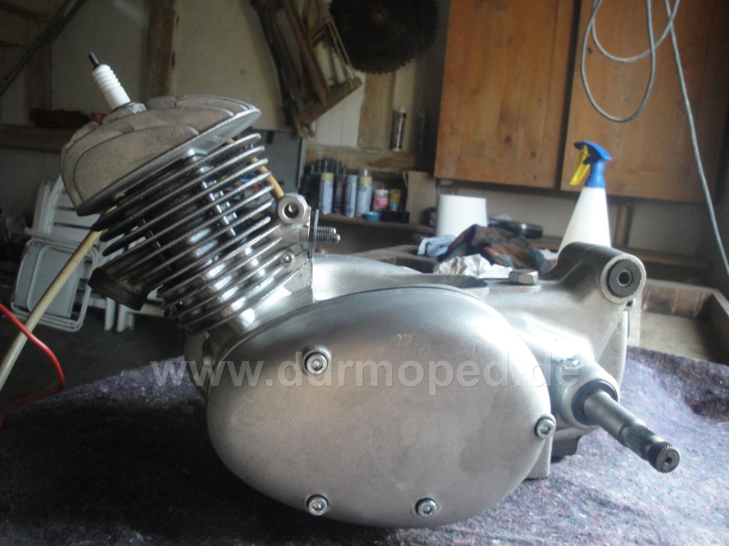

So jetzt gibt es noch ein paar Bilder vom regenerierten Motor. Alles wurde kontrolliert und neu abgedichtet. Das Ergebnis seht ihr hier.
Gruß aus dem Vogtland
Sebastian

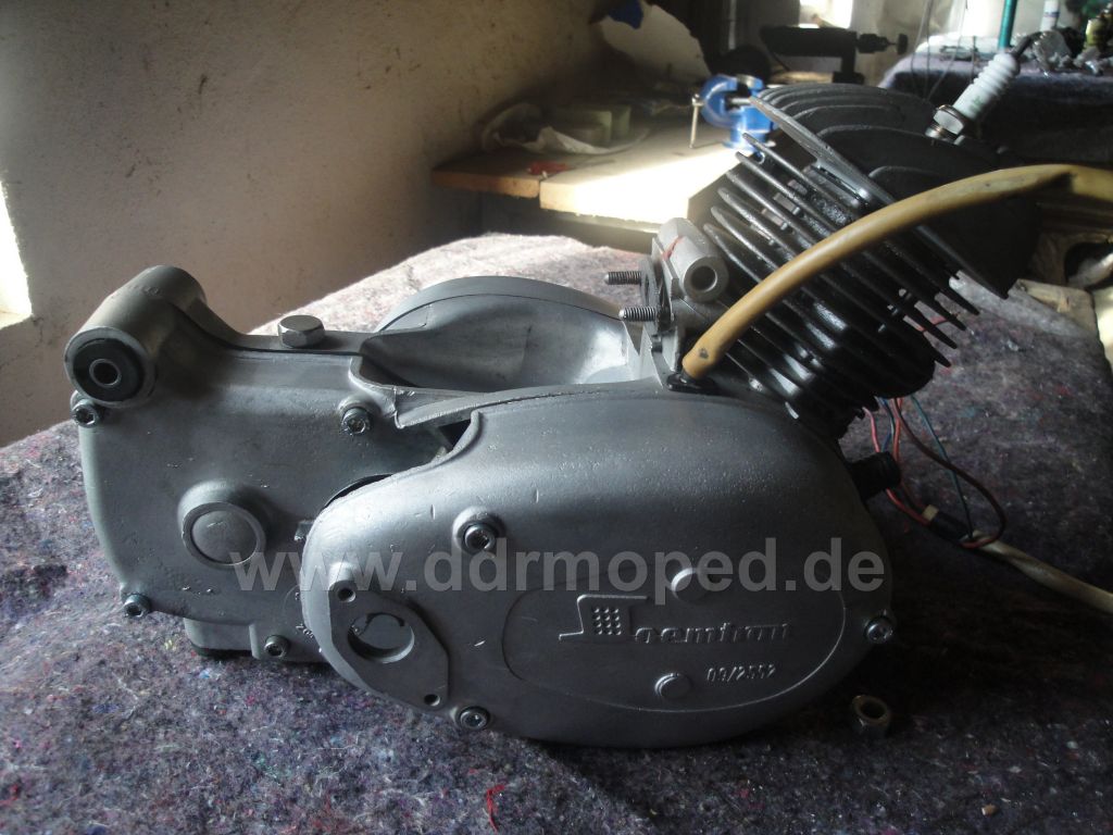

Vogti
Geschrieben am: 09.03.2015, 17:53
Beiträge: 51
Mitgliedsnummer.: 7903
Mitglied seit: 22.01.2015
und noch eins
Sebastian

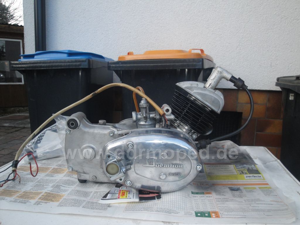

Vogti
Geschrieben am: 09.03.2015, 17:55
Beiträge: 51
So noch kurzes Feintuning und mal den Vergaser und Tachoantrieb rangesteckt. Ich find es net schlecht biggrin.gif
Sebastian
Geschrieben am: 09.03.2015, 18:05
Mfg Andi
