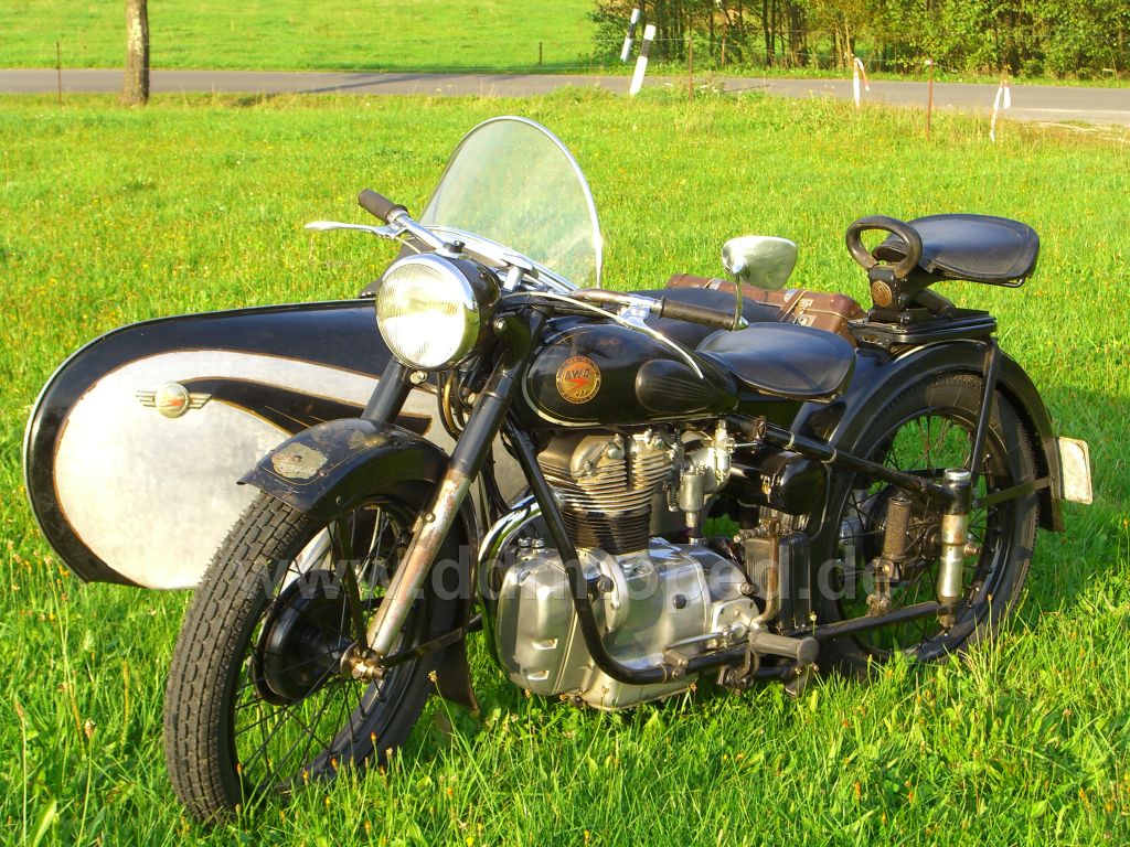

Hier noch eine Foto vor dem zerlegen !
gruß oldtimerfan

EMW - ein kleiner Traum von mir aber was nicht ist kann ja noch werden! Bitte versorge uns mit Bilder von ihr! Für deine Beschreibung sieht sie auf dem Foto richtig gut aus, aber Fotos täuschen ja oft sehr...

diese blechteile willst du restaurieren ????, der grösste frevel!!!!
bei treffen sind dreimal schlimmere dabei und die fahren alle noch , mit rost oder löscher, ist alles dabei.
bei den restaurierten maschinen läuft jeder vorbei (gibts genug), aber bei solchen bleiben die leute stehen, das ist geschichte zum anfassen und der reiz der maschine viel grösser.
aber muss jeder selbst wissen. ich fänds schade drum.

auf den fotos sieht die wirklich gut aus, ich hätte sie auch so gelassen. bin da ganz davids meinung.
soweit ich weiß, waren hexennase und bügelbenzinhahn immer ab werk verbaut. es gibt originale nachbauten, der bei kitzing gehört nicht dazu. ich würde den von der rt nehmen und gut.

Ich kann mich den Worten von david und Gringo nur anschließen und hätte das ganze Dilemma auch nicht besser formulieren können. Es ist wirklich jammerschade um diese gut erhaltene Linierung und die schöne alte Patina- ich wäre heilfroh wenn meine Emma optisch nur noch halb so gut aussehen würde wie deine. Bei mir ist z.B. nirgends mehr eine durchgehende Linierung erkennbar und der Rost hat dem Rahmen und den Kotflügeln auch schon stark zugesetzt- ich glaube, Du weißt gar nicht so recht zu schätzen was Du da Dein Eigen nennst. hmm.gif
Ich bedaure es daher ebenfalls sehr, dass dieses wunderschöne und sehr gut erhaltene Stück ostdeutsche Motorradgeschichte jetzt auch wieder dem allgemeinen Restaurationswahn zum Opfer fallen muß und damit der Seele beraubt wird. Die paar Löcher zuviel im Rahmen gehören doch einfach dazu und man hätte sie notfalls auch problemlos einzeln spachteln und lackieren können.
Hoffentlich bleibt der armen Emma wenigstens dieser perverse schwarze Glanzlack erspart und sie darf dann ihr weiteres Dasein dann in mattschwarz fristen- ich würde es mir sehr wünschen.
Es ist einfach nur schade drum... user posted image
