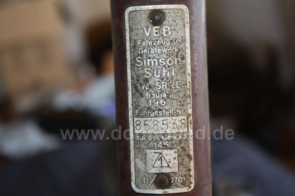

Auf Grund der vielen Nachfragen
Es sind keine Sattel mehr da, sollte ich noch was finden in der Sammlung so werde ich bescheit geben
Der Essi ist BJ 61
Die restlichen Nummern werd ich nachreichen

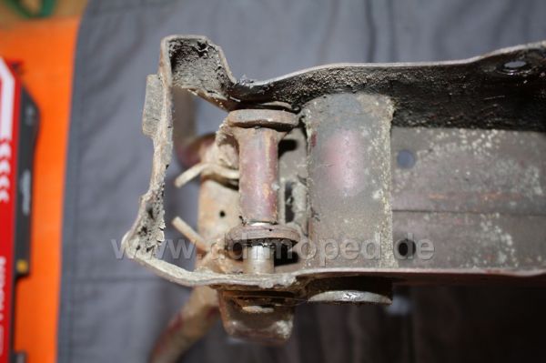

So heute mal weiter gemacht
Den Motor aus dem Rahmen genommen und alle anderen Anbauteile abgeschraubt
Schaut ganz schön mitgenommen aus
Ist aber alles Rettbar
Wie lang ist ein Ständer vom Mitte Bolze bis auf die Standfläche gemessen?

mz500
Geschrieben am: 07.02.2015, 18:28
Beiträge: 36
Mitgliedsnummer.: 7927
Mitglied seit: 01.02.2015
Na dann werde ich bei meinem mal Nachmessen und ihn auf länge bringen

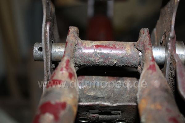

Otto
Geschrieben am: 07.02.2015, 18:39
Beiträge: 2172
Mitgliedsnummer.: 7023
Mitglied seit: 21.12.2013
Da fehlen die Spacer auf dem Ständerbolzen.

QUOTE (Otto @ 07.02.2015, 18:39)
Mfg. Frank
Meine Essi`s
57er "Klick" " Verkauft "
Patina SR2E "Klick" Verkauft
73er Star"Klick"
Rene´
Geschrieben am: 07.02.2015, 19:18
Beiträge: 1603
Mitgliedsnummer.: 5607
Mitglied seit: 21.06.2012
Die Distanzstücken das der Ständer nicht hin und her rutscht.
mz500
Geschrieben am: 07.02.2015, 19:25
Beiträge: 36

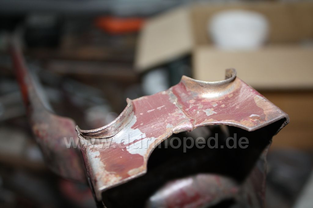

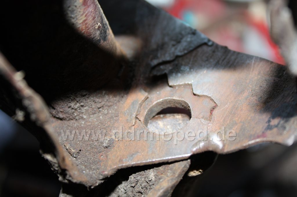

Die glänzen durch Abwesenheit
Da sollen Buchsen rein In den Rahmen die Verschweißt werden
Damit die Bruchseite verstärkt wird
Ausgebeult ist es, und es schaut ganz gut aus
Ständer oben auch wieder fast gerade
