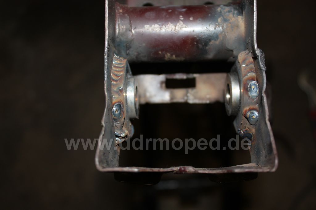

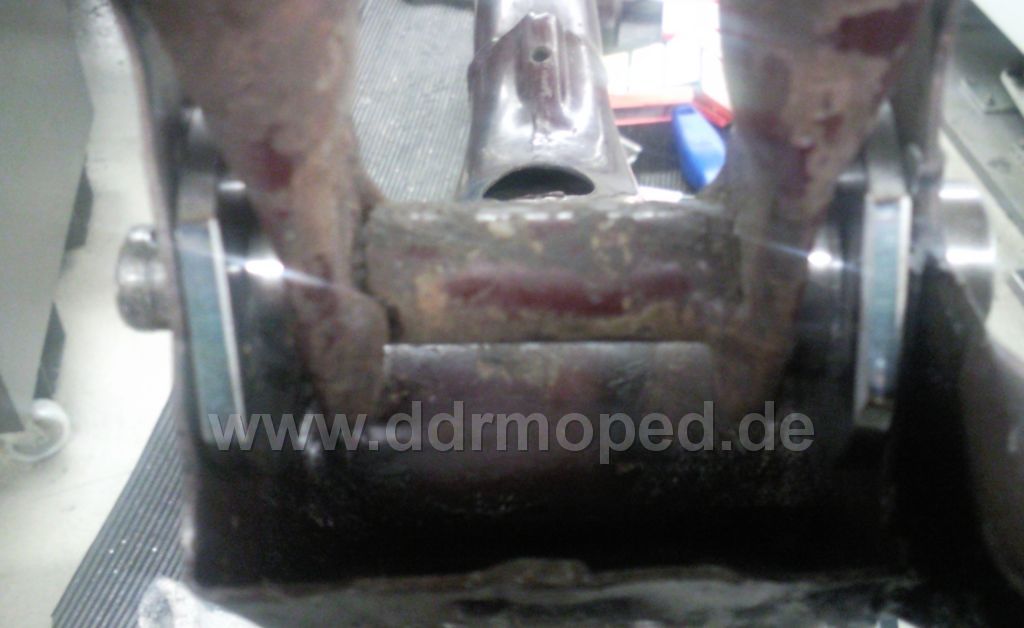

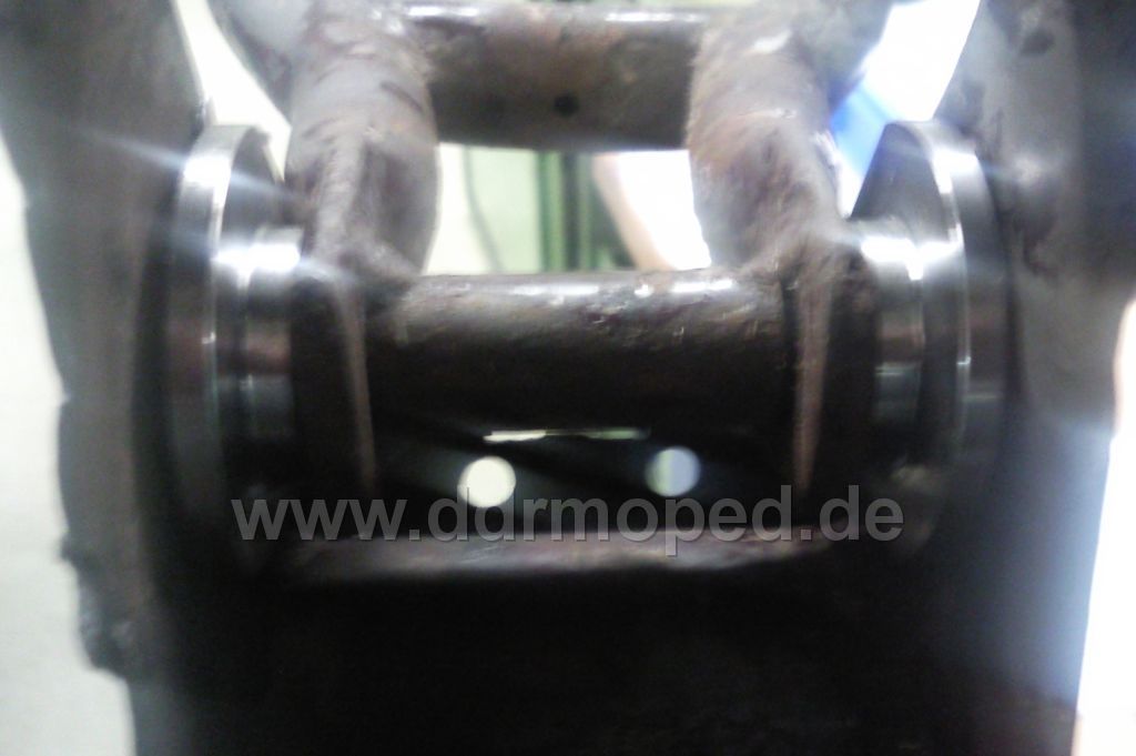

So 2 Buchsen gedreht damit der Rahmen wieder Stabil wird und der Ständer nicht wackelt
Muss nun noch eingeschweißt werden
Ist zwar nicht Original, aber ich kann damit leben, und von aussen nicht zu sehen

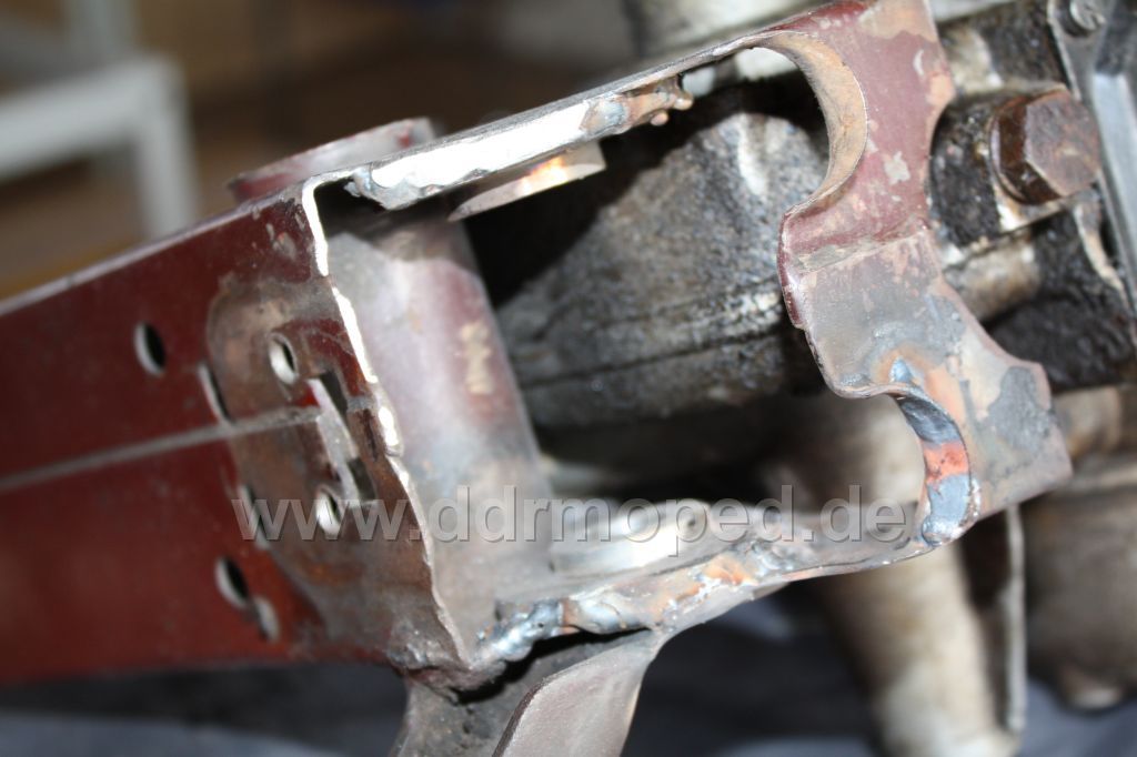

So ausgeschweißt ist der Rahmen.
Bilder kommen erst später, hab die Kammera vergessen.
Jetzt noch farblich ausbessern, ich kann die farbe mit dem Nissan Ton bekommen,mal sehen wie die Passt

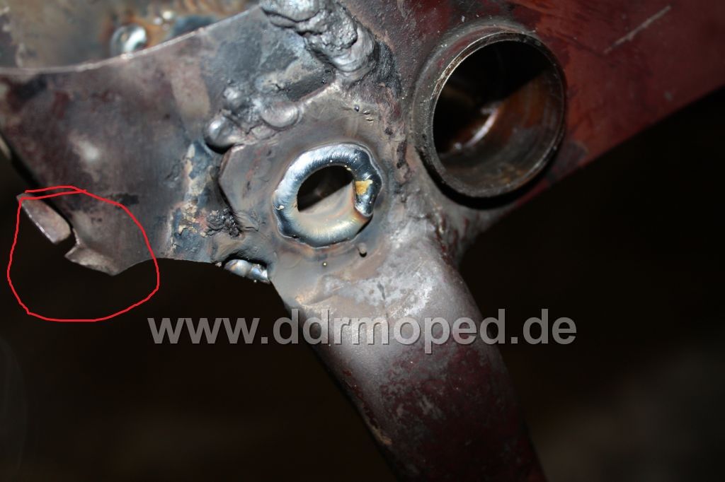

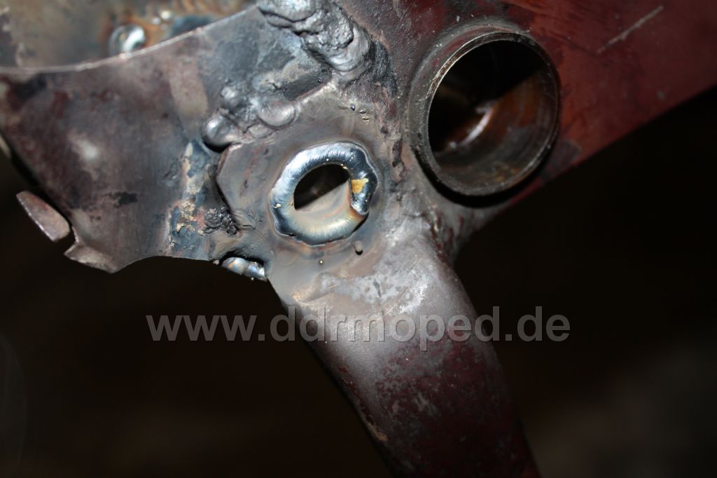

So nun Bilder , noch nicht verschliffen

Die Alten Schweißnähte bleiben so wie sie sind ist halt ne zeitgenössische Rereratur

Geschrieben am: 24.02.2015, 23:22
Warum hast du das markierte nicht auch gleich mit geschweißt?
Jörg
mz500
Geschrieben am: 25.02.2015, 09:16
Beiträge: 36
Mitgliedsnummer.: 7927
Mitglied seit: 01.02.2015
Doch das ist auch geschweißt, das Bild ist sozusagen ein Zwischenbericht
Geschrieben am: 25.02.2015, 19:45
Ich hoffe, Du hast bei Deiner Ständerverstärkungs-Zwischenscheiben-Einschweisserei auch bedacht, dass an der Stelle ein Stück Motorgehäuse auch noch rein muss. hmm.gif

Sollte eigendlich passen
Werd ich aber vor dem Lacken noch testen

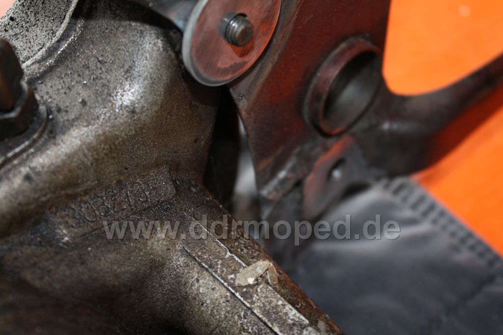

So getestet der Motor passt rein
