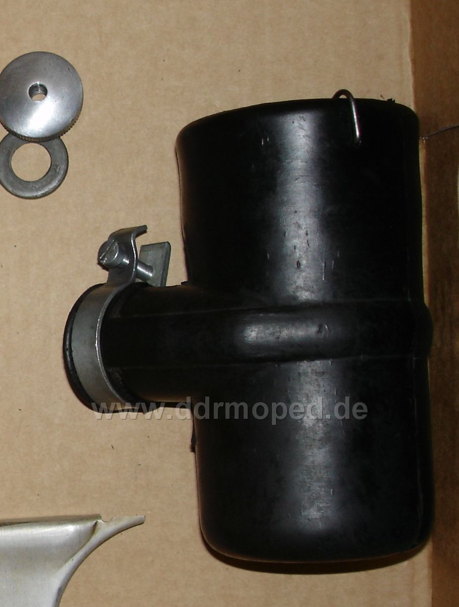

Das T-Stück hat einen geringeren Durchmesser für den 16N Vergaser! Siehe unten...

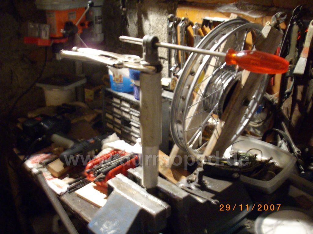

lambiman
Geschrieben am: 29.11.2007, 18:14
Beiträge: 3304
Mitgliedsnummer.: 567
Mitglied seit: 18.04.2007

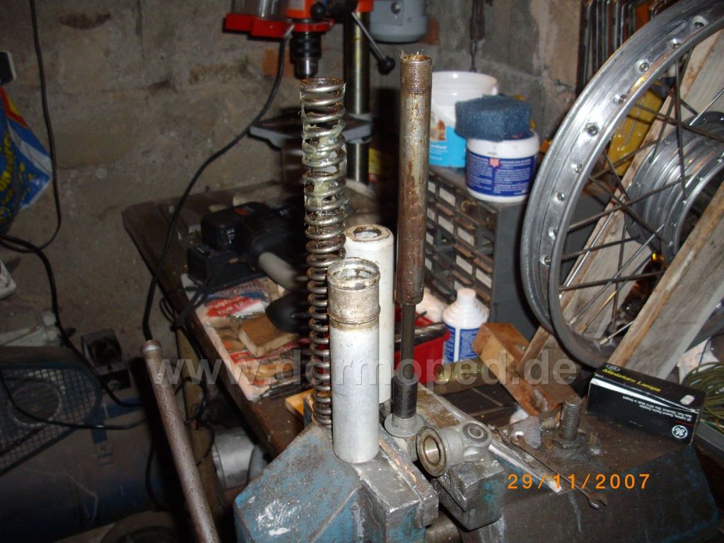

Ok Marci wie versprochen hier die Bilder
Also man spanne das Federbein in den Schraubstock ein und drücke die obere
Hülse nch unten dann setze man eine Festellzange an und drehe den Kopf ab
Du Kannst sie gerne Testen
Sie sind die allerbesten

Geschrieben am: 29.11.2007, 18:18
Beiträge: 3304
Wenn der Kopf ab ist kann man die obere plastehülse abnehmen

lambiman
Geschrieben am: 29.11.2007, 18:24
Beiträge: 3304
Dann die Feder rausnehmen und dann die untere Hülse und jetzt kann man prüfen
wie das Tauchrörchen funktioniert muss leicht reingehen und etwas schwer
wieder raus
Und dann alles schön einfetten und wieder zusammenbauen
Gruss

Ccoole Sache, danke dir. Muss ich doch gleichmal morgen ausprobieren ob ichs hingebekomm.

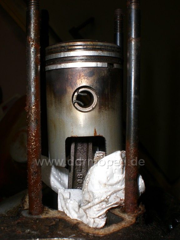

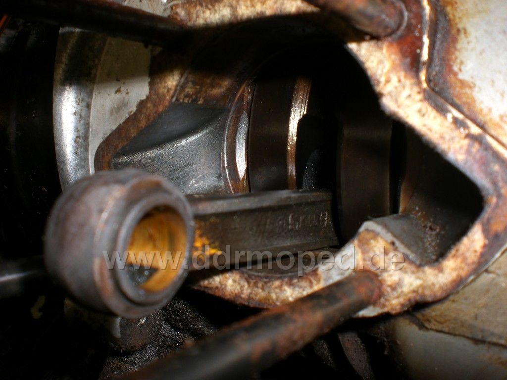

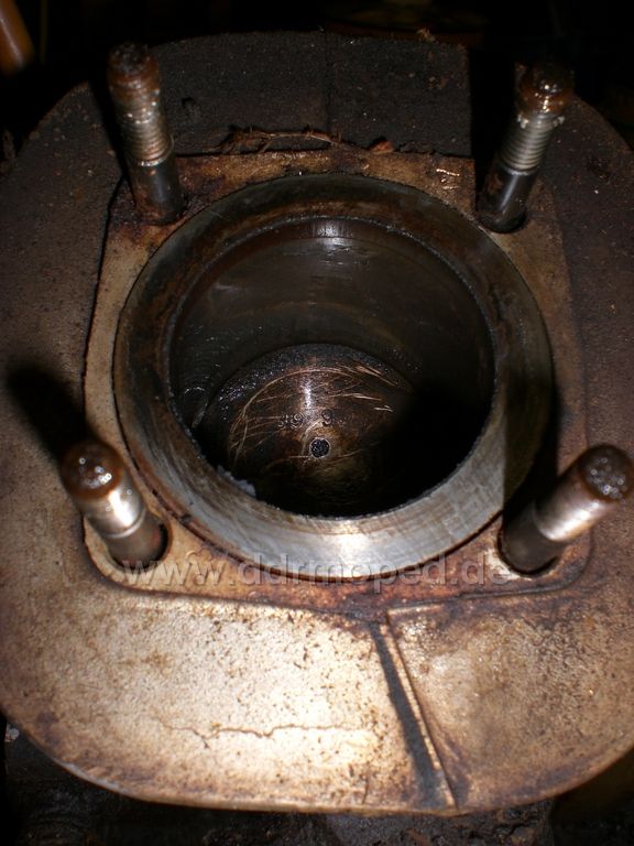

Hi,
wollte mal Bilder vom Motor veröffentlichen und fragen, ob ich den Zylinder wohl noch gebrauchen kann. Auf der einen Seite sieht der Kolben aus wie neu, auf der anderen hab die Altgase ne schöne braun/schwarze Färbung hinterlassen was ja nicht gerade dafür spricht =/
Motor muss wahrscheinlich eh neu gemacht werden, weil die Simmerringe wohl noch von 1965 stammen und ich denk mal die werden nicht mehr so gut abdichten.

Geschrieben am: 06.12.2007, 21:06
Beiträge: 998
Mitgliedsnummer.: 945
Mitglied seit: 25.11.2007
Hier die eine Seite vom Kolben

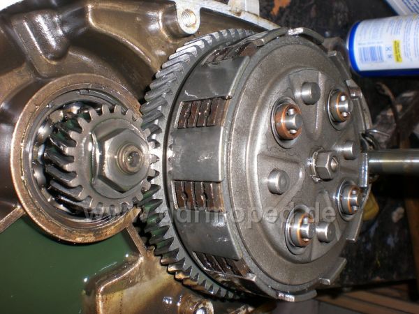

Hier noch die Verzahnung, sind das noch die mit dem geringeren Winkel?

lambiman
Geschrieben am: 06.12.2007, 23:38
Beiträge: 3304
Hi
Natürlich kannst du den Zylinder noch nutzen vorrausgesetzt du lässt nen reperaturausschliff machen(unbedingt vorher die ansaug-und auslasskanäle sauber machen)
Was steht denn auf dem kolben oben für ein Maß drauf?
Kurbelwelle möchteste auch machen lassen
Hast du die Federbeine hinbekommen?
Edit:wieso steht dort am pleulauge eigentlich was über hmm.gif
Gruss
Dirk

Roadrunner335
Geschrieben am: 06.12.2007, 23:51
Beiträge: 998
klar weiß ich über den Reperaturschliff bescheid, meine andern (Also S51 & Schwalbe) haben auch den jeweils ersten Schliff. Ich wollte nur wissen ob noch die Chance besteht das ich ihn so wie er ist fahren kann. Denn die Laufbuchse ist ohne Riefen und glänzt, wies sein muss, der Zylinder sieht auf der linken Seite perfekt aus, nur auf der rechten eben wie im Bild, braun gefärbt was ja heißt das die Gase von oben durchkommen. Hatte ich bei der S51 auch, Zylinder hat gerasselt wie blöd un ab 50km/h hats angefangen zu klingeln wie verrückt, und Leistung war auch nichtmehr soviel da...
Als der Motor vom Star kurz lief hat man kein rasseln o.ä. gehört.
Wenn ich dem Tacho glauben schenken kann, sind 17000km die der Motor runterhat, was realistisch ist. Eigentlich noch im Bereich wo Zylinder noch 1000 - 2000km halten müsste.
KW kann ich schlecht beurteilen wenn ich ne neue brauche =/
Stimmt ihr mir zu das die Simmeringe neu müssen, oder überstehen die 42 Jahre ohne Probleme? hmm.gif biggrin.gif
Motor werd ich dann selber spalten, hab den von meiner Schwalbe auch gemacht. Allerdings hab ichs nicht so mit den Lagern, weil man die ja genau einpassen muss, mit Distanzringen, wenn ichs richtig in Erinnerung hab.
Ähm, hatte bisher noch keine Zeit mich richtig mit den Federbeinen zu beschäftigen. Hab nurmal eins zu testzwecken eingespannt und versucht es oben aufzudrehen, aber das ding sitzt bis jetzt noch bombenfest^^. Das einzige was sich gedreht hat war der Gummi in der oberen Aufnahme laugh.gif
Aber das bekomm ich schon hin... Bin zum Glück nicht mit 2 linken Händen auf die Welt gekommen^^
Bis dann

lambiman
Geschrieben am: 07.12.2007, 00:04
Beiträge: 3304
Also ich sag dir jetz was ich gerade denke
Es nützt dir garnix wenn du den aufruppst dann halbherzig wieder zusammfriemelst nur um noch 2000 km fahren zu können bis garnix mehr geht
Wenn der Zylinder seitlich schwarz ist sind höchstwahrscheinlich die Kolbenringe runter ergo schlechte Kompression ergo kommste mit dem hobel nich mehr voran
Und noch eins nimms mir nicht übel:
Du hast jetz ein Star in deinem besitz der immer seltener wird also leg die mentalität mancher s50/51 fahrer ab nur irgendwas zusammenzubauen und dann wundern weil alles kaputtgeht und die Karre nich läuft
So trotzdem viel spass beim basteln
