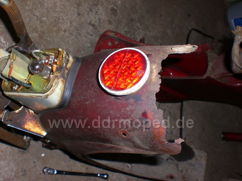

Hab schon in meinem Kr50 Thread geschrieben, das ich die Star Restauration vorübergehend auf Eis lege, weil die Kr50 in wesentlich besserem Zustand ist wie ich beim auseinanderbau gesehen habe und daher auch erstmal den Vorzug bekommt. Beim Star wirds kompliziert, zu einem größeren Problem wollt ich euch mal Fragen. Ihr könnts unten auf dem Bild erkennen.
Gibts noch ne Chance das Schutzi zu retten? Wenn ja wie? Ist halt noch eins mit einer Rille oder wie mans nennt.
Pfuschen will ich ja net, Spachtel o.ä. würde auf dauer nicht halten. Schweißen kann man des dünne Blech wohl nicht oder?
Also was kann ich machen?
MfG Marci

Schmied
Geschrieben am: 08.01.2008, 22:17
Beiträge: 5230
Mitgliedsnummer.: 423
Mitglied seit: 04.01.2007
Einfach nur schweißen ist da nicht, aber eine Rekonstruktion ist in den meisten Fällen bestimmt möglich. Ist aber auch immer eine Frage von Aufwand und Zeit im Verhältnis zum Nutzen.
Ich kenne mich mit Star nicht so aus, aber vielleicht ist ja an ein Neues zu kommen. Ist bestimmt die günstigere Lösung... hmm.gif
coolmodie
Geschrieben am: 08.01.2008, 22:32
Gruppe: Mitglieder_
Beiträge: 1167
Mitgliedsnummer.: 815
Mitglied seit: 16.09.2007
mit fassermatten und spachtel würde ick es probieren
coolmodie
Geschrieben am: 08.01.2008, 22:49
Gruppe: Mitglieder_
Beiträge: 1167
habs mal ausm anderem forum kopiert
Verwendet wurde GFK
Dieser wurde von innen aufgetragen und Später wurden von außen die Löcher mit gf-Spachtel verschloße.
Diese werden noch neu gefräst
einiges wurde noch nicht mit gfk versehen dies geschiet aber noch.
Der Vorder Koti wird nochmals angepasst (form) so das der Original zustand wieder erreicht wird..
Also nun Bilder
:mrgreen:
Die GlasfaserMatte 4€ bei Praktiker
Motorradrocker
Geschrieben am: 09.01.2008, 13:40
Beiträge: 2239
Mitgliedsnummer.: 213
Mitglied seit: 10.02.2006
Oder Du machst Dir wirklich die Mühe und dengelst Dir ein passendes Blech, was Du stumpf einschweißt (oder einschweißen lässt) und anschließend mit der Schruppe sanft (!!!) bearbeitest.
Ein olles Blechteil (z.B. ein Stück Autodach) findet sich immer irgendwo (z.B. beim örtlichen Verwerter), eine Flex sollte man sowieso haben und einen Dremel kann man sich zur Not auch mal wünschen/kaufen ... Und dann geht's auch los.
Die Ausrufezeichen daher, weil man sich mit zuviel Gewalt oder eingeredetem Zeitdruck schnell mal den kompletten Koti ruiniert.
Dann sieht der KOTflügel wirklich SCHEI..E aus!

Roadrunner335
Geschrieben am: 09.01.2008, 21:57
Beiträge: 998
Mitgliedsnummer.: 945
Mitglied seit: 25.11.2007
Ich werd versuchen einen besseres Schutzblech zu bekommen, da sich der aufwand mit Spachteln oder schweißen ja kaum lohnen dürfte.
@ Coolmoodie: Danke für die Bilder, das verfahren werde ich dann wohl für meinen vorderen Kotflügel anwenden, der ist auch ein bisschen mitgenommen.
Jetzt noch ne Frage, und zwar sind das Schutzblech von Star und Spatz hinten identisch? Wenn würde ich euch bitten die Auktion hier ( http://cgi.ebay.de/Simson-Spatz-SR-4-1-Tei...1QQcmdZViewItem )mir zu überlassen.
Die hintern Stoßis brauch ich auch noch dringend. Ich hoff der Preis wird passen.
