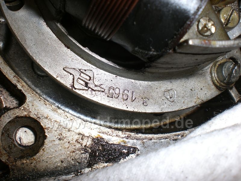

Zum Star: Ich glaub ich habs genaue Baujahr gefunden.
Nix Februar, sondern März/April. Könnt ja fast auf meinen Geburtstag (3.4) gebaut worden sein laugh.gif

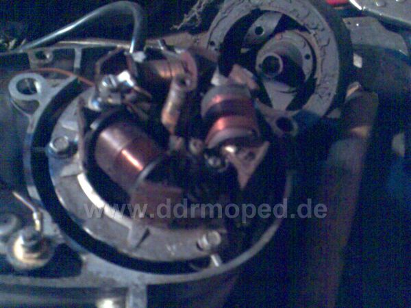

Da ich die Zündung des Stars zu Testzwecken brauche, wollte ich fragen ob ich die ohne weiteres in meine '73er Schwalbe einbauen kann (Polrad dann auch mit oder geht das andere?)
Wollte noch Fragen ob die Hochspannungdurchführung tatsächlich so zusammengehört? War das von Werk aus so? Weil ich dachte das die beiden Kabel nicht ineinander stecken sollen.
Gruß Marcel
PME-MailMSN
lambiman
Geschrieben am: 20.01.2008, 01:39
Beiträge: 3304
Mitgliedsnummer.: 567
Mitglied seit: 18.04.2007
Japp
Zündung ist identisch beim Polrad sollte man schauen ob irgenwas schleift
(einzigstes Problem wird die einstellung sein da es bei den alten motoren keine vorgebenen markierungen gibt aber grundplatte mittig in die langlöcher positioniert sollte für den anfang reichen)
Die Hochspannungsdurchführung ist absolut korrekt verlegt

bikenils
Geschrieben am: 20.01.2008, 02:35
Beiträge: 5853
Mitgliedsnummer.: 358
Mitglied seit: 26.10.2006
Die Schlitzschrauben sind da definitiv original. Deine Sechskant stimmen nicht! Ich habe heute meine Essi Zündung gemacht, da hat vorher noch nie einer dran rumgebastelt (außer die bei Simson) und auf keinen Fall Schrauben gewechselt. Auch unsere 66er Kr hat Schlitzschrauben! wink.gif
