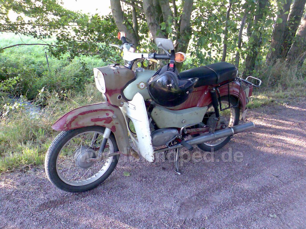

Arno:
69er sowie 70 er Stare haben
Lampenmaske Beige Keder Beige und rücklichtblende wie Tank lackiert
Vergaser gehört dann der -6er rein weil du den SR4-2/1 hast
Zylinder mit 2punkt Flansch und stehbolzen bedeutet das der M53/1 verbaut ist(M53 dann logischerweise Zylinder mit 3 punkt Flansch)
Und wenn die Motornummer mit den Papieren übereinstimmt sollte das schon in ordnung gehen
Beim Star war die umstellung auf Schwarzen keder 73 was nicht bedeutet das ein 73er keinen beigen keder haben darf(hierbei Abhängig von der Lampenmaske)
Und da der Habicht ja nach dem Star gebaut wurde hat der Logischerweise nur schwarze Lampenmaske,Keder und Rücklichtblende aus Kunststoff
Meiner:
Federbeine hinten und keder natürlich nich orschinal aber sonst(federbeine hatte ich umgebaut)

@ Lambiman:
Ich möchte nu rungern vom Thema abschweifen, aber gönnt mir bitte diese Frage zum Foto... smile.gif
Ist das Beinschild ein 100% iges original Beinschild?? Es gab doch auch eins mit zusätzlichem Krummerauschnitt.. So eins hab ich dran.. Oder war das beim Spatz nur der Fall???
Gab es den Star denn auch mit crem-Griffgummis?? Welche Farbe sollten die Bowdenzüge Haben... Lambiman hat die "Umstellung auf Schwarze Keder angesprochen"... Gab es bei Bowdenzügen, Griffen, Hebelhülsen (Brems- und Kupplungshebel ) auch solche Umstellungen die Baujahrabhänig sind??
Vertipselt... Es heiß natürlich KRÜMMERAUSSCHNITT....
Und mit original Beinschild meine ich natürlich, ob das wirklich an den Star gehört, oder das was ich hab...

uih uih so viel fragen
Zu dem Beinschild habe ich in Christoph sein Fred was geschrieben
Also Griffgummis:ja die gab es 64/65 danach wohl eher nicht mehr
Bowdenzüge:sollten immer grau sein aber wer mag kann auch schwarze nehmen fürs gesamtkonzept(Habicht)
Hebel:bis 67? ohne Hülse und andere form danach die die ich dran habe gabs auch nie anders bei den SR4 Typen(im gegensatz zur schwalbe 78/79 plasthebel vom S50)
Dein 70 er Bj wäre so wie meiner natürlich mit Beigen Keder
