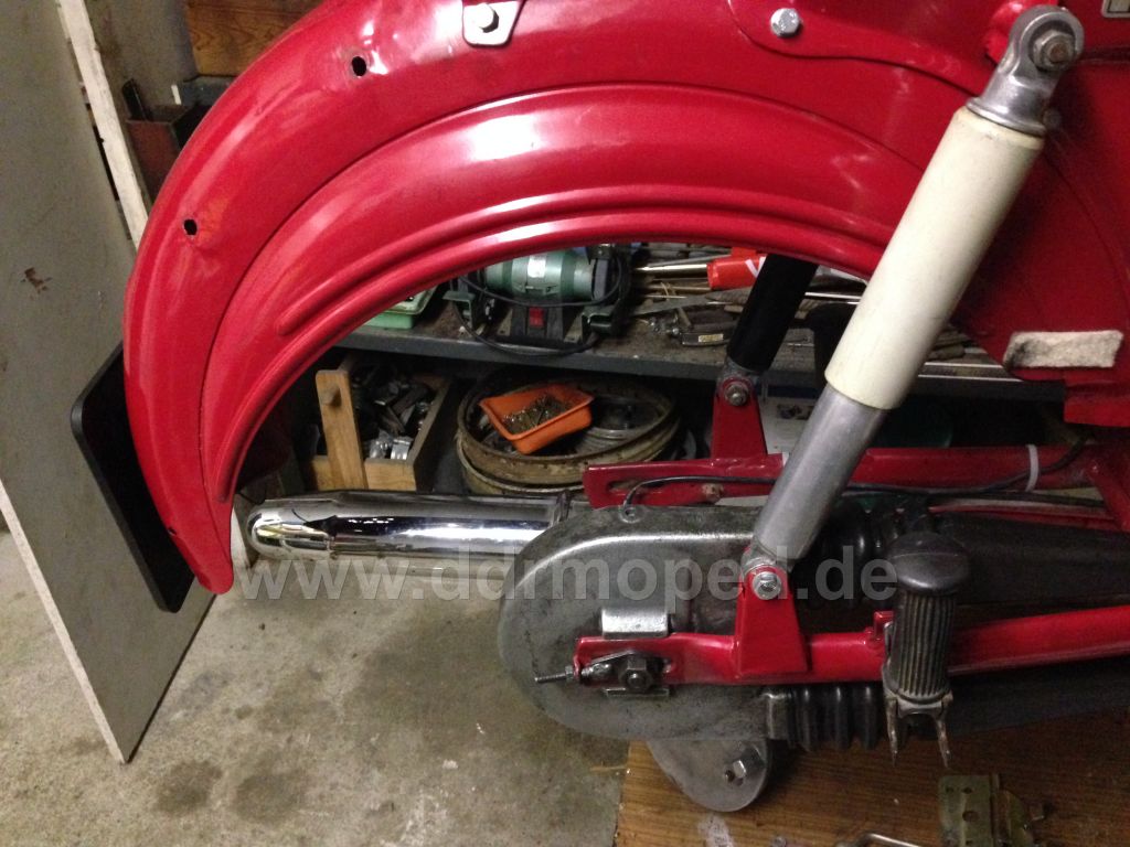

Hallo habe einen Star von 1967 .... und weis leider nicht auf welche Details dieser hatte (1967 ) also ich habe ihn bis jetzt mit allen 64er Teilen ausgerüstet ( 4 rippige kettenschläuche,alu kettenkasten,ochsenaugen ,und so weiter habe fast alles dran.
würde mich sehr freuen wenn mich jemand verbessern könnte ,und mir sagen was überhaupt noch am 67 er star drann war
danke im voraus biggrin.gif ps bin neu hier

Ich möchte meinen Popo drauf verwetten, dass der Alu-Kettenkasten 1967 nicht mehr am Star dran war, sondern schon der sicherere aus Bakelit. Als Blinker waren wohl auch nicht mehr die alten runden Ochsenaugen montiert, sondern die breiten Blinker mit den abgeflachten Blinkerschalen.
Am besten, du stellst mal ein paar Fotos von der Mühle hier rein. Dann können sich alle das Ganze genau ansehen und dir dann sagen, wo der Frosch die Locken hat.

Ganz sicher, 64er ist 64er und 67er ist kein 64er. Schon ab 1965 gab es die Bakelitkästen wink.gif

des bild is schon uhr alt
Wikipedia ist das allerletzte, was ich verwenden würde, um Infos für eine Fahrzeug-Restaurierung zu suchen ! dry.gif

Der war aber dran ps das is kein -1 sondern ein sr4-2 ohne dem strich eins

Ja klar, den /1 gabs ja erst ab 68. wink.gif
Kettenkasten gehört definitiv der aus Bakelit dran! Also der schwarze, der eigentlich überall dran war.
Ochsenaugenblinker gab es noch bis 67 rein, kannste also dranlassen.
Dämpfer sind die richtigen.
Vierripper sind ebenfalls korrekt.
