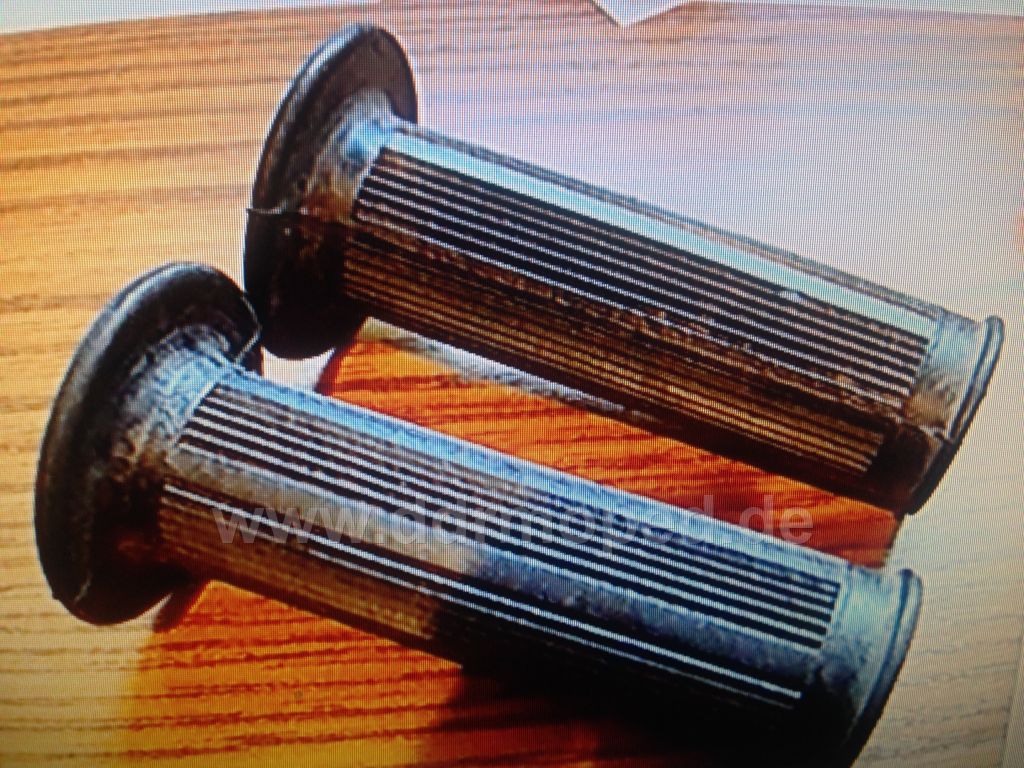

hallo habe 2 nagelneue Griffe von 1964 für die Handschaltung in schwarz bekommen ...passen die auch am star oder gab es da unterschiede ? Und gab es die überhaupt in schwarz ? also simson zeichen is drauf ... wenn ja bei welchen Modellen

Hallo Lukas Griffgummis sind Ersatz und wurden damals am Mofa verbaut.
Passen nicht am Star, der hat ja keine Handschaltung. Logisch oder. wink.gif
Es gab aber auch einen Festgriffgummi in schwarz, sowie einen für die Gasgriffseite.

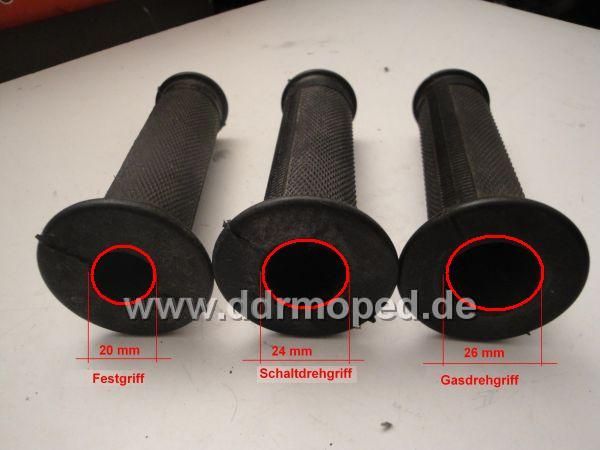

Hier siehst du mal die Innendurchmesser von Schwalbe-Griffen.
Da kannst du bei dir nachmessen, was du da genau hast.

Vielen dank aber ich wollte wissen wo die schwarzen von 64 verbaut wurden

1964 wurdem diese Griffe nirgends in schwarz verbaut. Die gab es erst ab 1970 an den Mofas.

Es gab die kurzen Griffmuffen für die kurzen Lenker sehr wohl in schwarz !
Nämlich als Ersatz ab dem Zeitpunkt, als auch die längeren Muffen der neueren Ausführung nur noch in schwarz geliefert wurden . Also, ab 1969 . wink.gif

Aber 64 waren die trotzdem nirgends verbaut. Und dass es sie als Ersatzteil gab, wussten wir ja auch schon, nur nicht wann. ph34r.gif

Freunde; rechnet immer 10 Jahre nach Produktions-Einstellung !

wartet ich schick euch n bild danke für die hilfe
