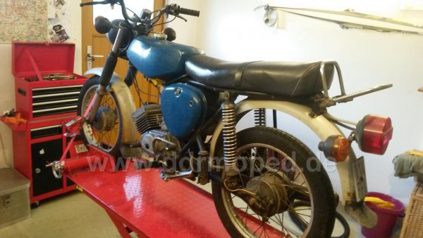

 |  Hi Leute     Nachdem ich nun schon das Awo und SR1 Forum unsicher gemacht habe will ich nun auch hier mein Unwesen treiben und euch mit diversen Anfängerfragen nerven.  Hab in der hintersten Ecke meines Schuppens noch meinen lieben und treuen Weggefährten aus alten Tagen gefunden und möchte ihm nun zum neuen Leben verhelfen.     Das gute Teil ist ein S 50 B2 Baujahr 1978 und hat schon heftig Kilometer auf der Uhr stehen.  Der Motor wurde von mir mal ausgetauscht und gegen einen 4 Gang ersetzt. Den alten 3 Gang habe ich noch weiß aber noch nicht genau ob ich ihn wieder zum Leben erwecken soll.     Ich möchte das Moped nicht zu 100% in den Originalzustand versetzten so wie ich es mit meinen beiden anderen Projekten getan habe, aber er soll schon neu wie aus dem Laden dastehen wenn er fertig ist. Hier mal 2 Bilder!

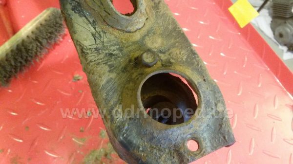

 |  Hiho Habe nun das Moped skelettiert und bin grad dabei die Streben für die Beifahrer Fußrasten zu richten da sie Volkommen verdreht wahren. An der Motorauflage am Rahmen hab ich leider einen Riss festgestellt der aber denk ich mal schweißbar ist.

 |  Ich hab allerdings noch paar fragen.     1. Wenn ich die Gummibälge an der Telegabel weglasse müsste es doch eine Kappe geben zwischen den Gabelholmen? kann mir da mal wer ein Bild bzw. Tipp geben?  2. Das kleine Rücklicht ist doch sicher dieses aus Metall mit dem 100mm Durchmesser ? Gibt es die noch irgend wo zu kaufen (mit Straßenzulassung) oder bin ich da auf gebrauchtteile angewiesen?  3. ist der Radnabendeckel bei mir nun original verbaut worden? Bin mir nicht sicher.     Außerdem suche ich ein Streben Schutzblech für das Vorderrad ! Würde mich über ein Angebot sehr freuen.

 |  Zu 1.: Ja genau so ist es, die Kappen (auch Staubabstreifer genannt     ) sehen so  aus.     Zu 2.: Ja genau die 100mm Rücklicher sind es. Mir ist bisher nicht bekannt das sowas nachgebaut wird, da wirst du wohl auf Gebrauchtteile zurück greifen müssen, aber solche Rücklichter findest du auf jedem Teilemarkt.     Wichtig ist nur, dass du eins ohne das Kennzeichenbeleuchtungsglas kaufst, diese sind nämlich von der TS. Zu 3.: Nein dieser Radnabendeckel ist nicht original am S50, du brauchst diesen .
