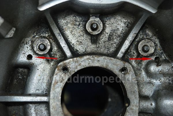

Hallo Nico, zugegeben die Erklärung über das Kurbelgehäuse klingt schon sehr abenteuerlich und ist höchstwahrscheinlich nicht zutreffend. Ich habe daraufhin meinen komplett zerlegten Motor mal unter die Lupe genommen. Eine Bohrung von der Vergaserkammer nach außen konnte ich nicht feststellen, wohl aber zwei Entlüftungsbohrungen von der Lichtmaschine (sehr hoch angeordnet) und 2 am Boden der Kammer angebrachte Bohrungen zur Kupplung ! (ich hab die nicht reingemacht, Aufnahme erfolgte aus Richting der Kupplung)). Wenn der Kollege nun einen massiven Benzinaustritt am Vergaser hat, können über diesen Weg schon größere Mengen Sprit zur Kupplung gelangen. Ich würde sicherheitshalber das Getriebe mal abschrauben und in die Kupplung reinschauen.

Das Benzin in die Kupplung gelangen kann ist schon eher vorstellbar. Aber irgendwie müssen die Ingenieure doch eventuell überlaufendem Benzin aus der Vergaser Kammer die Möglichkeit gegeben haben ab zu laufen ohne Schaden anzurichten Deshalb wundert mich das du keine Ablauf Bohrung finden konntest? Denn Benzin läuft ja des öfteren über schon allein beim tippen.

Hallo, vielen Dank erstmal für die Kommentare. Wir haben gestern den Motor ausgebaut, das Getriebe abgeschraubt und die Kupplung zerlegt. Kupplung musste ja fettfrei gemacht werden. Es ist so, dass dort (wie ober beschrieben) kleine Löcher sind, das Benzin kann also ins Kupplungsgehäuse, dort aber nicht abfließen, da mit Dichtung abgedichtet. Bei mir sammelte sich dort etwa 3/4 l Benzin, da ja die Abdeckung der Hauptdüse abgegangen war und massiv Benzin herauslief. Damit sowas nicht noch einmal passiert, haben wir einen kleinen Schlitz in die Dichtung zwischen Getriebe und Kupplung ganz unten gemacht, etwa sich sammelndes Benzin kann nun gleich abfließen, die Kupplungsscheibe würde nichts mehr abbekommen.

Der Schlitz ist ja zwischen Kurbelgehäuse und Getriebe, im Kurbelgehäuse ist nur Luft drin.
Falls Getriebeöl in diesen Raum austreten sollte (da sind 2 Löcher, die mit einem Stopfen versiegelt sind), würde das ebenfalls dort abtropfen können.

ich bin neu bei euch im Forum. Ich werde mich später auch noch mal ausführlicher Vorstellen. Wenn Deine Vergaser übergelaufen oder ausgelaufen sind, brauchst Du dir normalerweise keine Gedanken zu machen. Wenn Du die Vergaser tupfst, wirst Du bestimmt bei jedem Startvorgang machen, läuft auch Benzin über. Das überschüssige Benzin läuft auch nicht ins Kurbelwellengehäuse. Wenn das der Fall wäre, würde deine BK höchstwahrscheinlich gar nicht laufen oder aber zu mager, denn dann zieht sie auch Luft ins Gehäuse und das Gemisch magert ab. Es befinden sich normalerweise 2 Bohrungen im Gehäuse, über die das überflüssige Benzin über das Kupplungsgehäuse ablaufen kann. Unten, zwischen Motor und Getriebe, sollte auch eine oder zwei kleine Öffnung sein ( müsste ich bei mir mal nachsehen, wie viele es genau sind ). Darüber kann dann das Benzin wiederum aus dem Kupplungsraum ablaufen. Wenn Du länger tupfst, sollte da auch Benzin herauslaufen.
