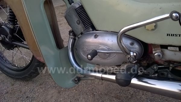

Habe immer wieder mal am STAR geschraubt. Mittlerweile wurde ein Star-Zylinder mit Sperberbuchse und angepasstem Kopf montiert. Das muss ich erstmal noch bisschen abstimmen und den Zylinder einfahren. Außerdem entlässt nun ein Sportauspuff mit Spitztüte die Abgase ins Freie.
Einen originalen Luftfilterkasten hab ich auf mehr Luftdurchsatz modifiziert.
Nach langem hin und her möchte ich nun ein Knieblech montieren, die Optik gefällt mir nun doch ganz gut. Ist zwar vom S51 aber wird halt angepasst.
Das Blech ist nun sandgestrahlt und wartet auf den Lack.
Will nach dem Lacken die Optik noch auf "abgenutzt" trimmen- zum Rest anpassen halt.

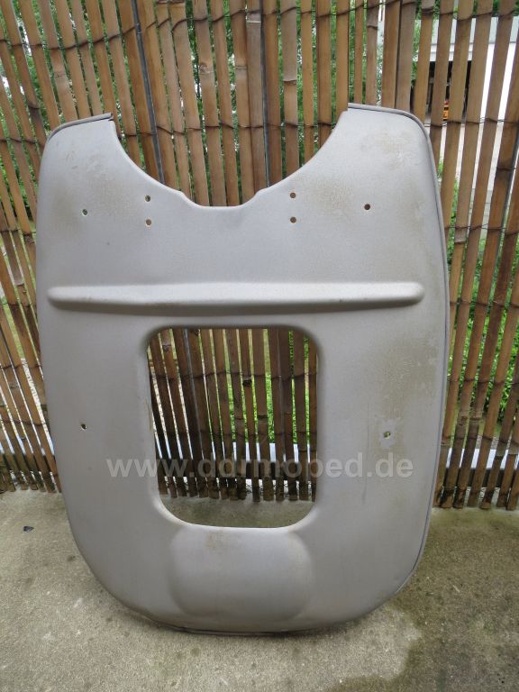

Knieblech nach dem Strahlen, fängt nach ein paar Minuten schon an zu rosten... wink.gif

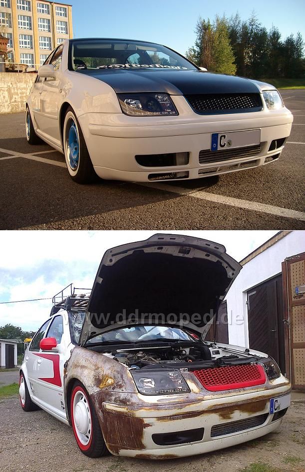

QUOTE (Roberto @ 09.06.2015, 11:56)
Mir machts mehr Spaß etwas so aussehen zulassen als wäre es alt, und das bedarf nunmal seine Zeit...
Siehe meinem BoraTT.
Bild oben vor einiger Zeit, Bild unten jetzt...

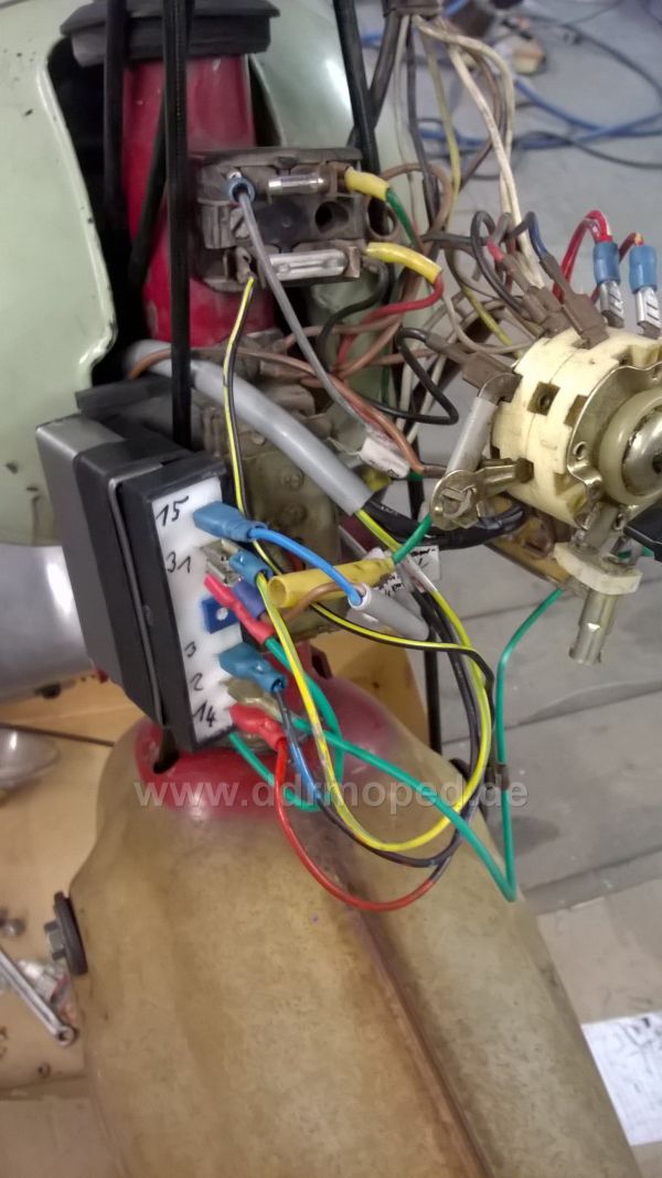

Habe letztens mal wieder am Star gebaut. Diesmal habe ich eine 6V-Simson-Elektronik eingebaut. Die kurze Zündspule sitzt nun in der Blinkgeberhalterung. Das Zündmodul ist hinter dem Scheinwerfer befestigt.

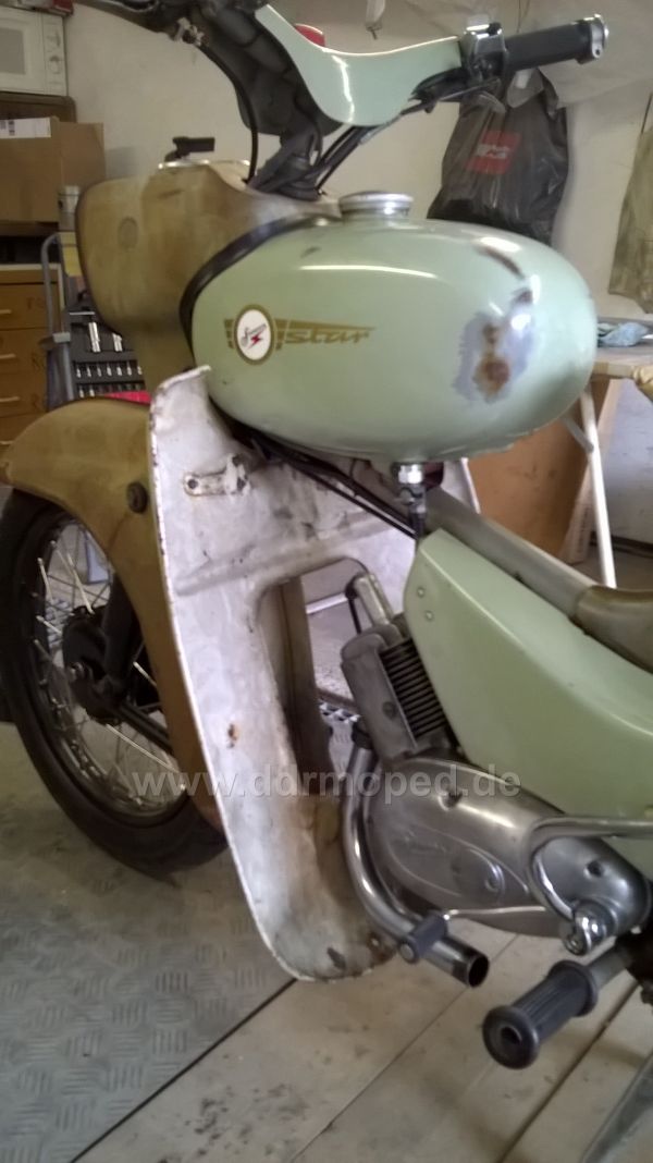

Paar Wochen vorher habe ich das Knieblech lackiert und künstlich patiniert. Ist aber noch nich so wie ich es 100prozentig haben möchte, aber wird noch. Und einen Halter für das Blech habe ich aus V2A gefertigt. Bilder folgen...

Halter...

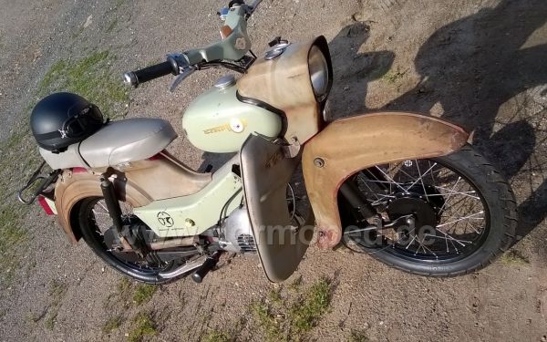

Knieblech nach Anpassung, Halter sind umgearbeitet...
