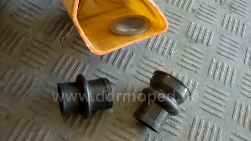

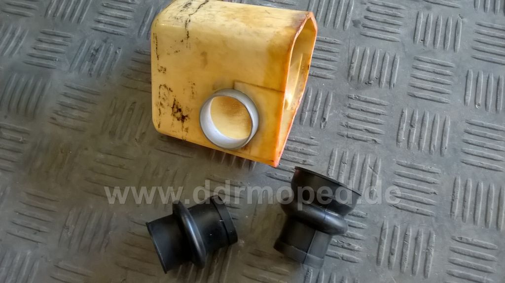

Luftfilter optimieren...
So, am Wochenende hab ich auch mal wieder was am Star gemacht.
Der Luftfilter war ja nun schon umgebaut, damit der Zylinder seine nötige Luft kriegt. Aber ich habe mir nun meine eigenen Gedanken dazu gemacht und setz das mal so um.
Als erstes den Ansaugschnuffi gegen ein Tuningteil mit 40mm Anschluß getauscht, dazu einen passenden Rohrflansch eingepasst und eingeklebt...
"Wozu Lack, es gibt doch Rost..."

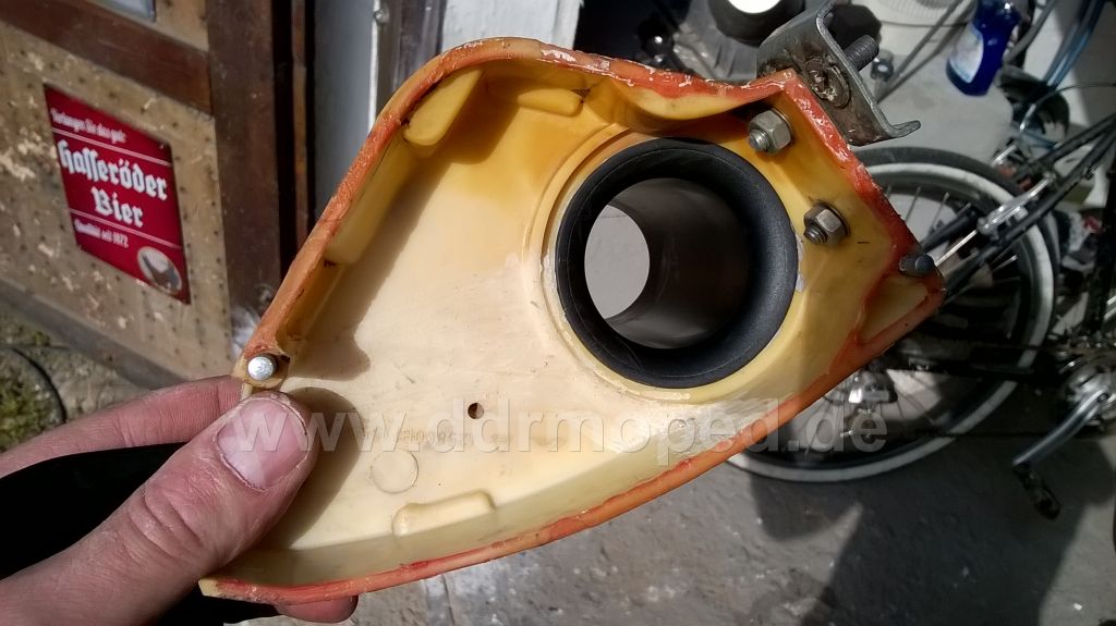

So sieht das denn von innen aus...

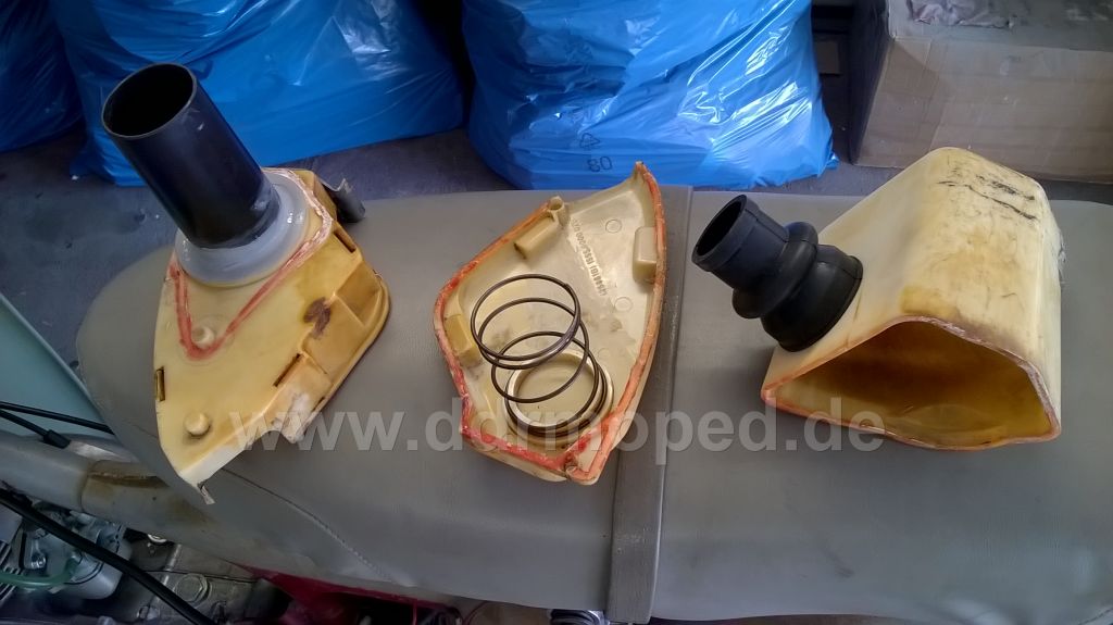

Danach flog die Luftfilterpatrone raus. An diese Stelle habe ich ein Bassreflexrohr so eingepasst, dass es fest sitzt und verklebt. Dieses Rohr ist extrem strömungsgünstig geformt...

Die Feder von der Patrone entfällt demnach auch...
Das ist der Zwischenstand, weiter machen kann ich erst am Wochenende. Ich weiß dass ich keine Wunder erwarten kann, aber vielleicht wars am Ende doch nicht umsonst...

Mein Orakel sagt: ... => "Das macht viel Lärm und bringt nix." _console.gif

Es gibt hier Leute die können das sicher viel besser erklären als ich aber ich versuche es mal.
Das die Ansauganlage vom Sperber so ist wie sie ist hat etwas mit gassäulen und deren Schwingungen zu tun damit immer im richtigen Moment genug Gas in den Zylinder schwabbt. Deine verwinkelte Konstruktion lässt aber keine sauber schwingende Gassäule zu.
Das teil verursacht nur Lautstärke.
Zum empfehlen ist in dem Zusammenhang auch das Buch
Zweitakt Motoren Tuning von Christian Rieck.
Mfg Nico

Hallo Jungs.
Ihr seht das genauso kritisch wie ich, ist ja auch noch nich fertig das Teil.
Nächster Schritt: die Vergaser-abgewandete Rohrhälfte wird mit 6er oder 7er Bohrungen versehen
Dann fertige ich aus Luftfiltermatte eine Filterrolle die dann über das Rohr kommt, wie ne Filterpatrone halt...
Mein Gedanke war, dass der Geräuschpegel so im Rahmen bleibt-->ist ja auch nicht das Ziel, den lauter zu kriegen.
Vielleicht geht das auch voll nach hinten los, aber wer nich wagt... _uhm.gif
