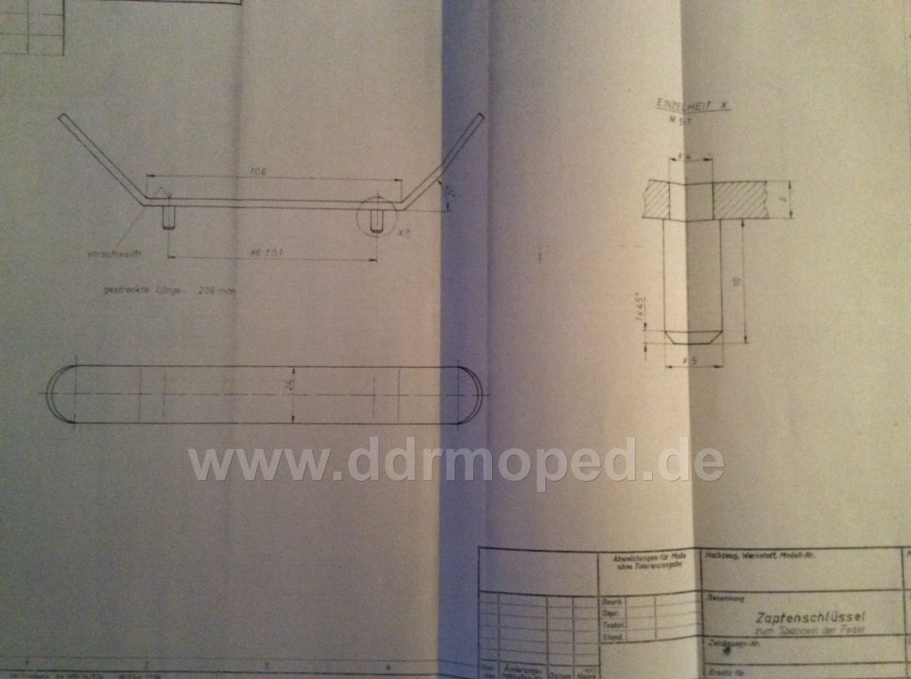

Habe noch ne Originalanleitung und eine Konstruktionzeichnung für das Werkzeug zum spannen der Seilstarterfeder.
Grüße Mario

Foto 2 Spannwerkzeug für die Starterfeder
Grüße Mario

Danke für das Angebot,ich würde aber sehr gerne die Zeichnung für die Spannvorrichtung nehmen wollen.
