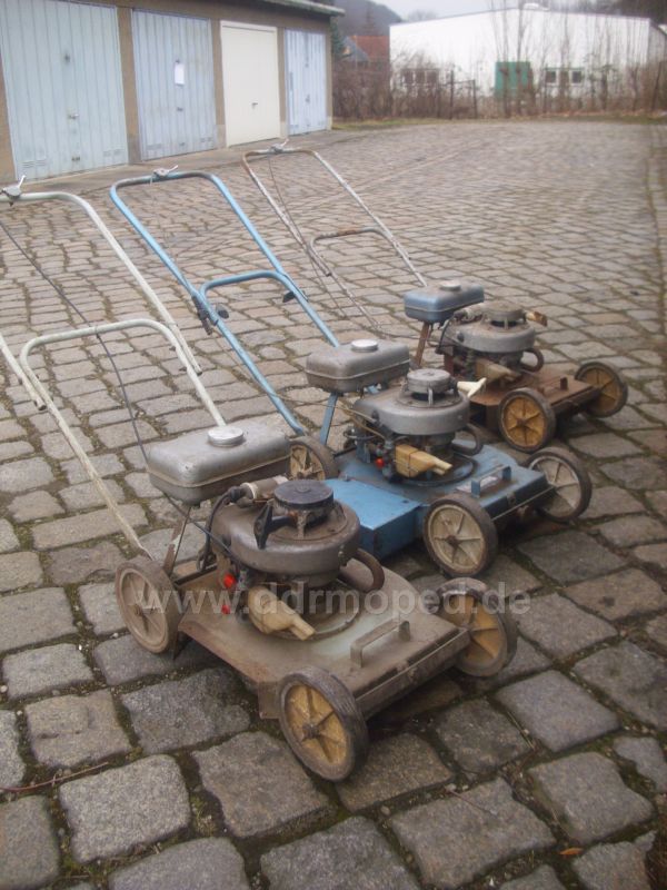

Hier jetzt der "Fuhrpark"...
Für mind.8,50€ die Stunde komme ich dann-wer will- bei Euch mähen,mit dann zwei gekopelten Mähern spare ich ne Menge zeit... biggrin.gif Ich sehe schon die Kasse klingeln.... _clap_1.gif

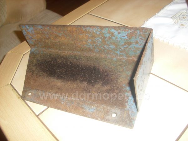

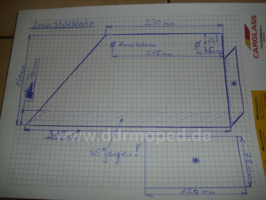

So,nun das Seitenauswurfblech- Siehe Bilder.
Ich bin kein Zeichner,das Gemälde hilft hoffentlich,die zwei schraffierten Stellen rechts sind die zwei schweissnähte,mit denen das -nochmals einzeln unten dargestellte- Blech angeschweisst wird.
Viel Erfolg wünsche ich Dir,ich habe nund was ich wollte.
Der tolle Hammerschlag blaue Mäher wird meiner eigener sein,und der rostige hinten wird komplett neu aufgebaut und dann hier zum Verkauf angeboten.

Das ist natürlich Klasse thumbsup.gif . Dann machen wir alles weitere per PM.

Mittlerweile ist das heiß ersehnte Teil eingetroffen. Alles Bestens. Danke nochmal vielmals.
Nun habe ich alle Teile, bis auf das Auswurfblech beisammen, um mit dem Mäher zu mähen. (Dieses Blech bau ich mir aber selber.) Nur einwas erscheint mir seltsam...Das Messer! _uhm.gif . Kann mir mal jemand ein Bild machen? Wenn ich weiß das es original ist muss ich mir keine Sorgen machen, dass es mir um die Ohren fliegt. Danke.
