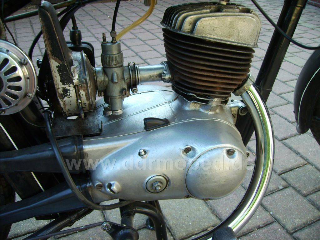

Die Nummern /2 Motoren sind nicht so hoch.Um die 1500 000 -ca 1700 000. Deiner wird von der /3 oder vom Berliner Roller sein.Die Motoren von der /2 und der /3 unterscheiden sich aber auch.
/3 Motor
Gruß Toralf

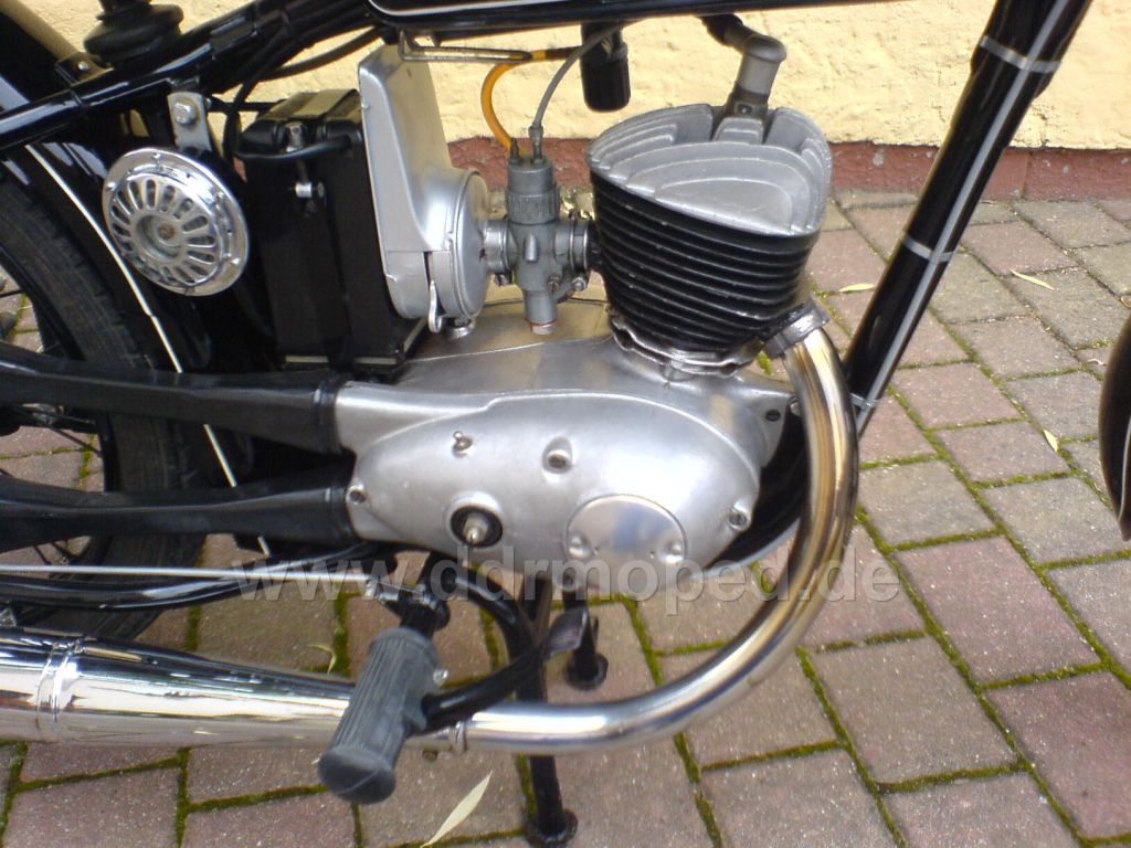

MV-emme
Geschrieben am: 15.02.2015, 19:32
Beiträge: 563
Mitgliedsnummer.: 1977
Mitglied seit: 08.03.2009
/2 Motor
Gruß Toralf

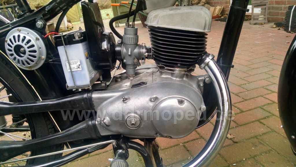

rt-hardy
Geschrieben am: 15.02.2015, 19:57
Beiträge: 27
Mitgliedsnummer.: 7962
Mitglied seit: 15.02.2015
Danke für die Infos.
Das Moped sieht sauber verarbeitet aus. der Ansaugstutzen wurde selbst gefertigt.
Der Seitendeckel hat die Aufnahme für den Bremsbowdenzug.
Gruß Hardy

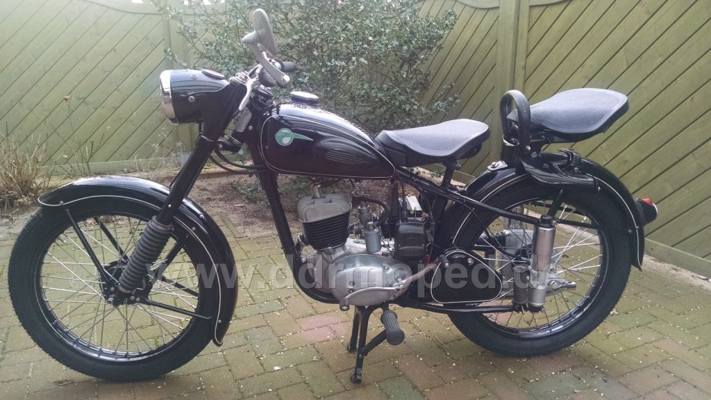

Es ist auch eine Flache Motorentlüftung (Kunststoff Teller bewegt sich in der Mulde)
Ich stell noch einmal das ganze Moped dar
Gruß Hardy

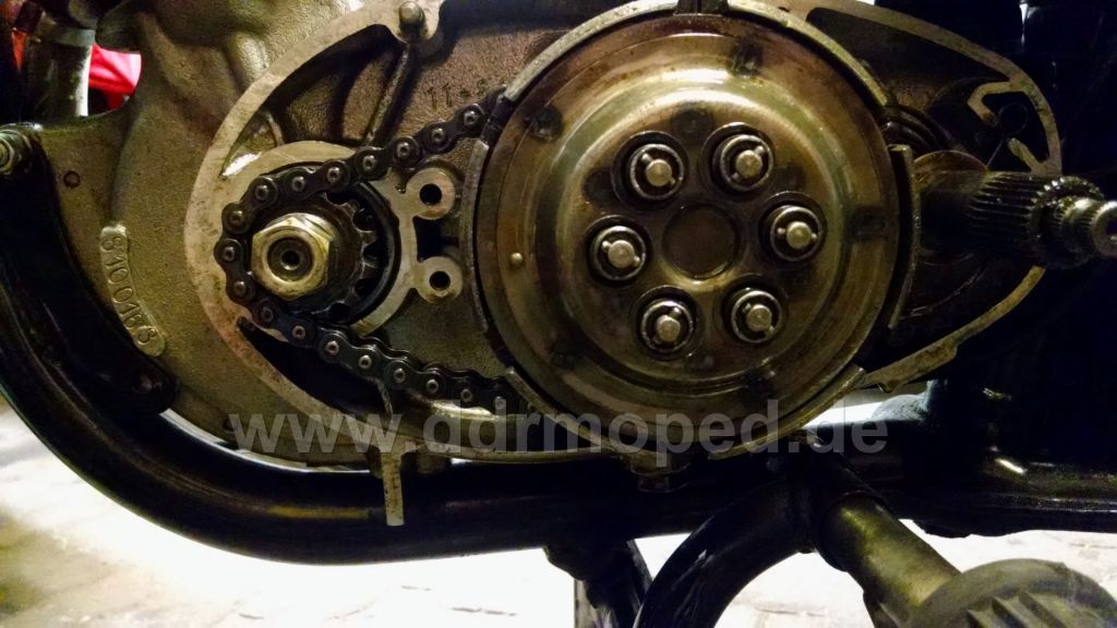

Soweit mir bekannt ist, ist die Primärübersetzung immer gleich. Da gibst keine Änderungsmöglichkeiten wink.gif
rt-hardy
Geschrieben am: 04.09.2015, 17:03
Beiträge: 27
Danke Klaus30,
ich habe zwischenzeitlich den Seitendeckel demontiert. es sind 12 Zähne am Primär Ritzel.
Gruß Hardy
Printer in 100% recycelnd Electrons
hsllacky
Geschrieben am: 06.09.2015, 19:53
Beiträge: 1695
Mitgliedsnummer.: 3240
Mitglied seit: 25.03.2010
Dein Primärtrieb ist von der RT, die ES hat 16 Zähne am Ritzel. Das Ritzel vom Sekundärtrieb hat 15 Zähne original, das haut schon so hin. Höchstgeschwindigkeit 85 km/h, da sind doch 70 im 3. ok.
