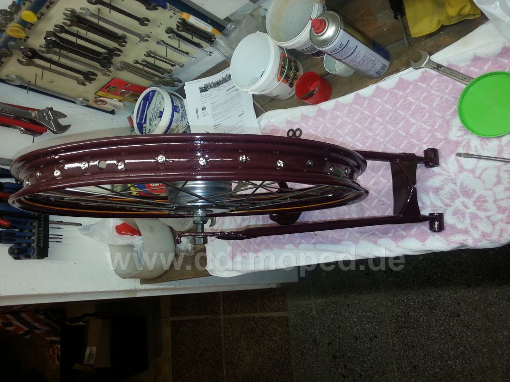

nun meld ich mich mal wieder, hab erstmal ne bissel Auszeit genommen weil viel anderes anstand und so wenig Zeit für das gute Schätzchen blieb ...
nach Lackieren linieren .... bin ich nun am Zusamenbau und hab da ein PROBLEM smile.gif
das Hinterrad will nicht in der Schwinge passen es Schleift am Schutzblech.
Nur was mache ich falsch...
Muss dazusagen das Gepäckträger nicht vorhanden und Schutzblech nachgekauft wurden, weil das Orginal doch so zuerbombt war das es nicht mehr gelohnt hat...
Ich hoffe die Bilder sind aussagekräftig

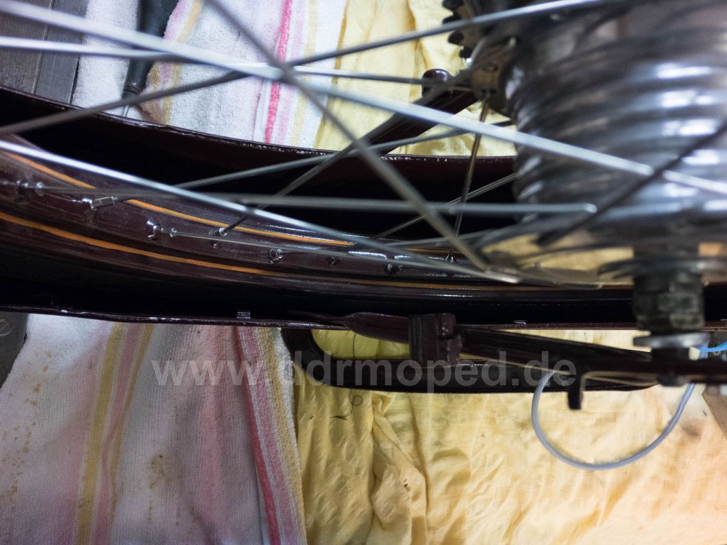

Bild 2

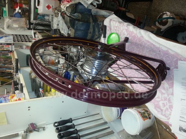

Bild 3
wenn richten ja wie? alles kann man ja nicht wissen ....

Das letzte Foto sieht aus, als ob das Rad falsch eingespeicht ist.

Das Hinterrad muss, soweit ich weis, Außermittig zentriert werden.
Ich meine es waren 5 mm
gibts dafür ne Anleitung irgendwo?
und danke für den Hinweis
